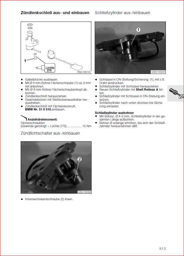

Die kannst Du gar nicht lösen. Das sind Fächerkopfschrauben mit Mikroverkapselung, welche Du mit einem Spezialschlüssel nur anziehen, aber nicht mehr lösen kannst. Soviel ich weiß, bohrt man zuerst den Kopf weg. Dazu hat der Fächerkopf bereits die Mitte körnerähnlich etwas angedeutet und erwärmt danach den Verschraubungsbereich, damit sich die Schraubensicherung löst. Dann kann mit einer (Grip)-Zange o.ä. der Schraubenstumpf gepackt und rausgedreht werden. Leider muss dazu die obere Gabelbrücke ausgebaut und im Schraubstock oder anderweitig fixiert werden.
Anschließend die beiden M8 Innengewinde nachschneiden und neue Schrauben verwenden. Alternativ kannst Du auch Torxinnenschrauben hernehmen mit etwas flüssiger Schraubensicherung auf dem Gewinde. Dann sparst Du Dir das Einschraubwerkzeug. Ist dann nur nicht die perfekte Diebstahlsicherung. War es aber so auch nicht.

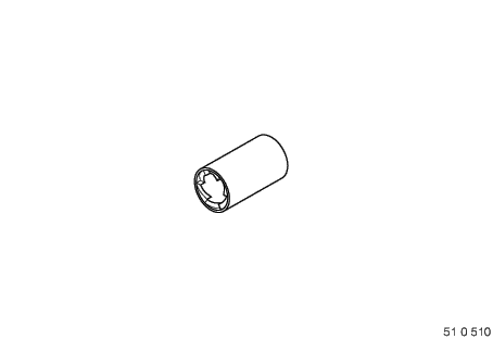

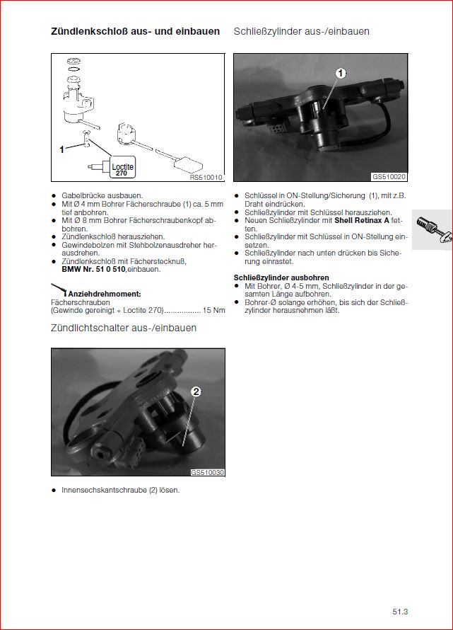

Hier noch etwas zur Entscheidungsfindung.

Wenn man das liest, kommt man unweigerlich auf die Fächerkopfschrauben. Solche Hinweise sind immer sehr kontraproduktiv. Genauso gut kann man einem Blinden die Farbe beschreiben. Vielleicht sollte man einführen, dass Ratschläge nur noch gegen entsprechendes Bildmaterial gegeben werden.

Naja, da Gerd in #11 den Zündlichtschalter erwähnt hat, weiß ich (und wahrscheinlich auch viele andere) nicht, worum es jetzt genau ging. Ein Bild würde dann alles klären.

Der Zündlichtschalter wurde in Beitrag #7 erstmals beschrieben (Leiterplatte) und sein Austausch hat wenig mit diesem Thread zu tun. Hier geht es um das Zündschloss.
Der Zündlichtschalter sitzt zwar unter dem Zündschloss, kann jedoch separat und einfacher ausgebaut werden.
gerd_
gerd_
17.04.2004
19.253
Hi
Volkstümlich wird das Dingens am Lenker mit "Zündschloss" bezeichnet.
BMW sagt dazu "Zündlenkschloss".
Das Ding besteht aus dem am Rahmen mit Abreiss- oder Zahnkopfschrauben angetütelten "Lenkschlossgehäuse".
In dem steckt von oben ein "Schliesszylinder" und von unten das Elektroteil, der "Zündlichtschalter".
Speziell bei Bestellungen hilft es BMW-Sprech zu verwenden.
