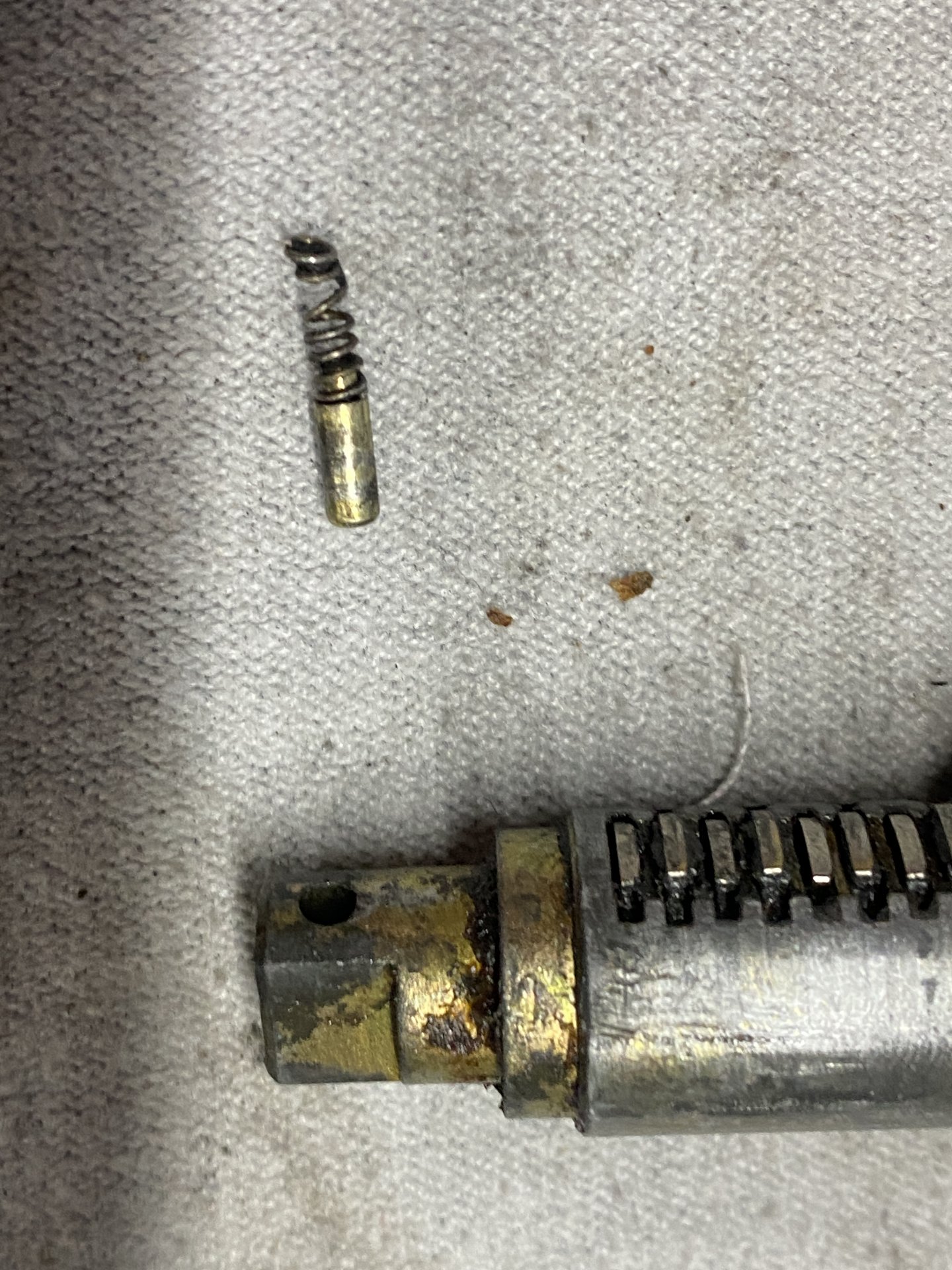

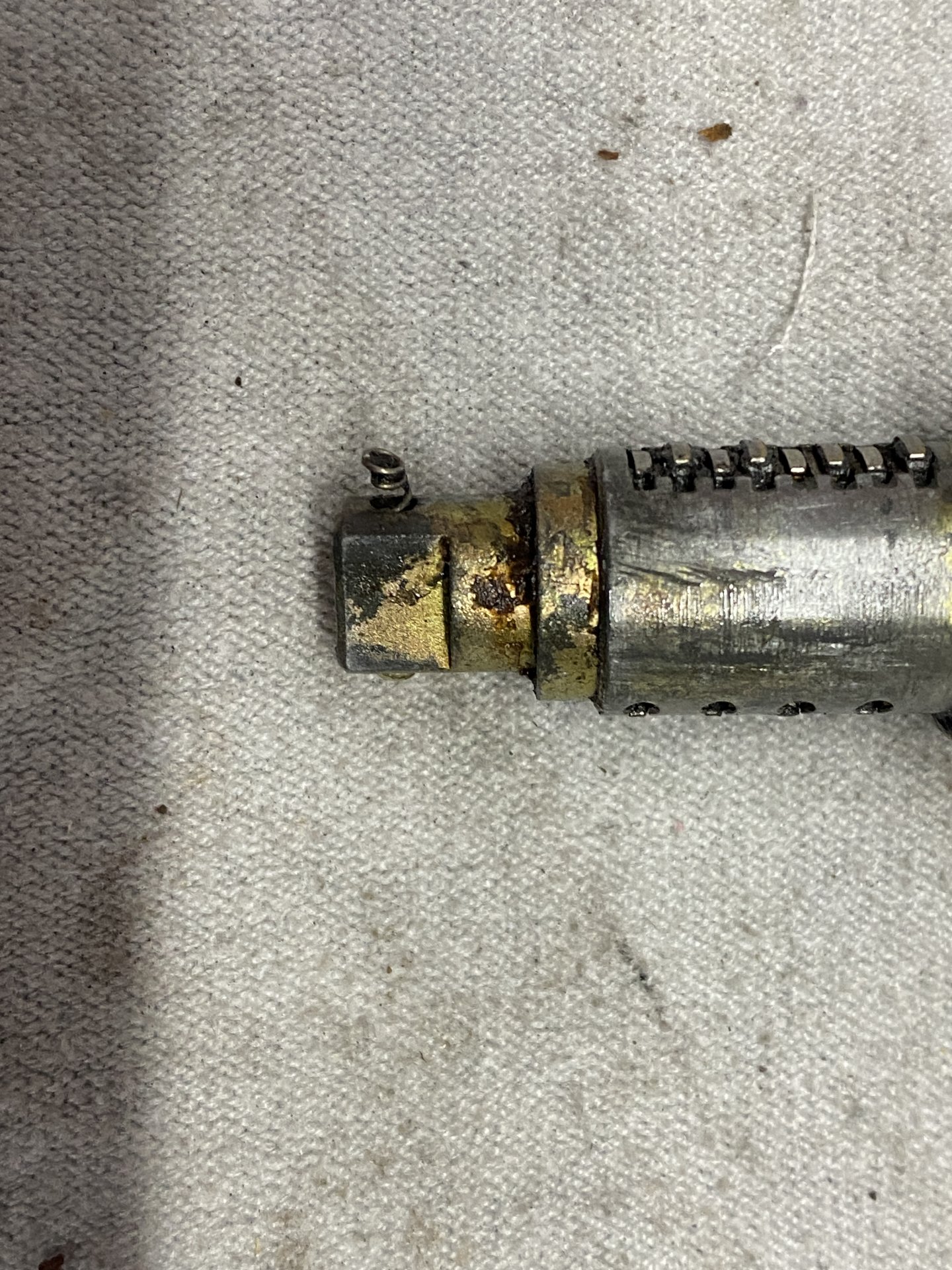

Diskutiere Zündschloß Problem im R 850 GS und R 1100 GS Forum im Bereich Motorrad Modelle; Hallo, mir ist bei meiner 1100 GS gerade der Einsatz vom Zündschloß entgegen gekommen. Weiß jemand, was da fehlt? Gruß Rolf
Gruß Rolf

das ist der Schließzylinder, da fehlt nix, nur die Feder unten hat den Geist aufgegeben. Gibts bei BMW natürlich nicht einzeln, aber mal im Baumarkt gucken, da gibts so was oft. Hab im Bauhaus die besten Erfahrungen gemacht mit Kleinteilen. Ansonsten ausmessen und bei eBay etc bestellen, zur Not was längeres und dann kürzen.
Beim Einbau vorsichtig, mit einem mini Schraubenzieher o.Ä. wieder einsetzen, passt nur, wenn der Winkel richtig ist.
Zündung an und aus geht jetzt auch mit einem dicken Schlitz Schraubendreher.

Sitzt die Feder denn lose drin und hat keinen Anschlag? Ich dachte, dass da vielleicht der Verschlussstopfen fehlt oder derselbe Stift, wie auf der anderen Seite

Nee, ist keine Sacklochbohrung, Bohrung geht durch. Das wundert mich ja eben.

Mach s mal sauber um zu sehen ob an der Bohrung was augebrochen ist >in bezug auf s Sackloch . Wenn ich mich nicht täusche ist der Stift für s Rasten zuständig

Nein, ausgebrochen ist nichts. Die Seite, wo der Stift rauskommt ist schon etwas oval. Vermutlich durch das ganze Hin und Her.

Vermutlich müsste am anderen Ende der Feder ein Kügelchen sein...!?

Irgendwie sowas. Aber lt. realoem ist da nix.
Ist denn niemand hier, das das Geraffel schon mal auseinander hatte? Ich will auch nicht rumraten.

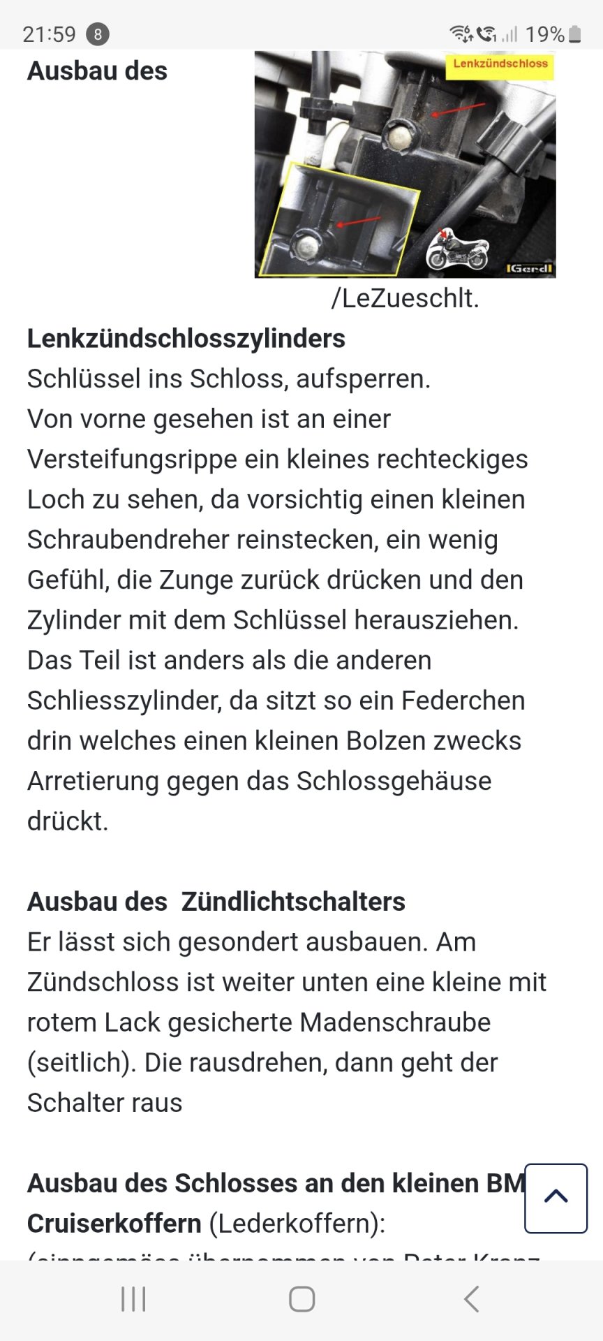

Vielleicht hilft das hier weiter. Es hört sich so an als ob wirklich nur der Bolzen und die Feder ausreichen und du vielleicht nur dieses Teil 51252313182 neu benötigst damit die Feder wieder stärker spannt

Das würde bedeuten, das die Aufnahme des Federchens und des Bölzchen ein "Sackloch" ist.
Also Feder voraus, reindüddeln.?!

Entweder ist das Problem auch noch im anderen Forum oder ich hab meinen Tipp hier nicht abgeschickt:
Das unterste Plättchen muss vorstehen um unten in der Rille einzuhaken.
Plättchen raus, gangbar machen und wieder einstecken. Muss von selbst vorstehen.

Du meinst das Sperrplättchen. Ja die Plättchen sollten sicher alle leicht gehen aber es muss ja mit der Feder auch eine Bewandtnis haben

Und ich denke der folgende Satz dürfte wichtig sein für den TE...betrifft den Standort des Federchen und des Bölzchen...
Das Teil ist anders als die anderen Schliesszylinder, da sitzt so ein Federchen drin welches einen kleinen Bolzen zwecks Arretierung gegen das Schlossgehäuse drückt.
