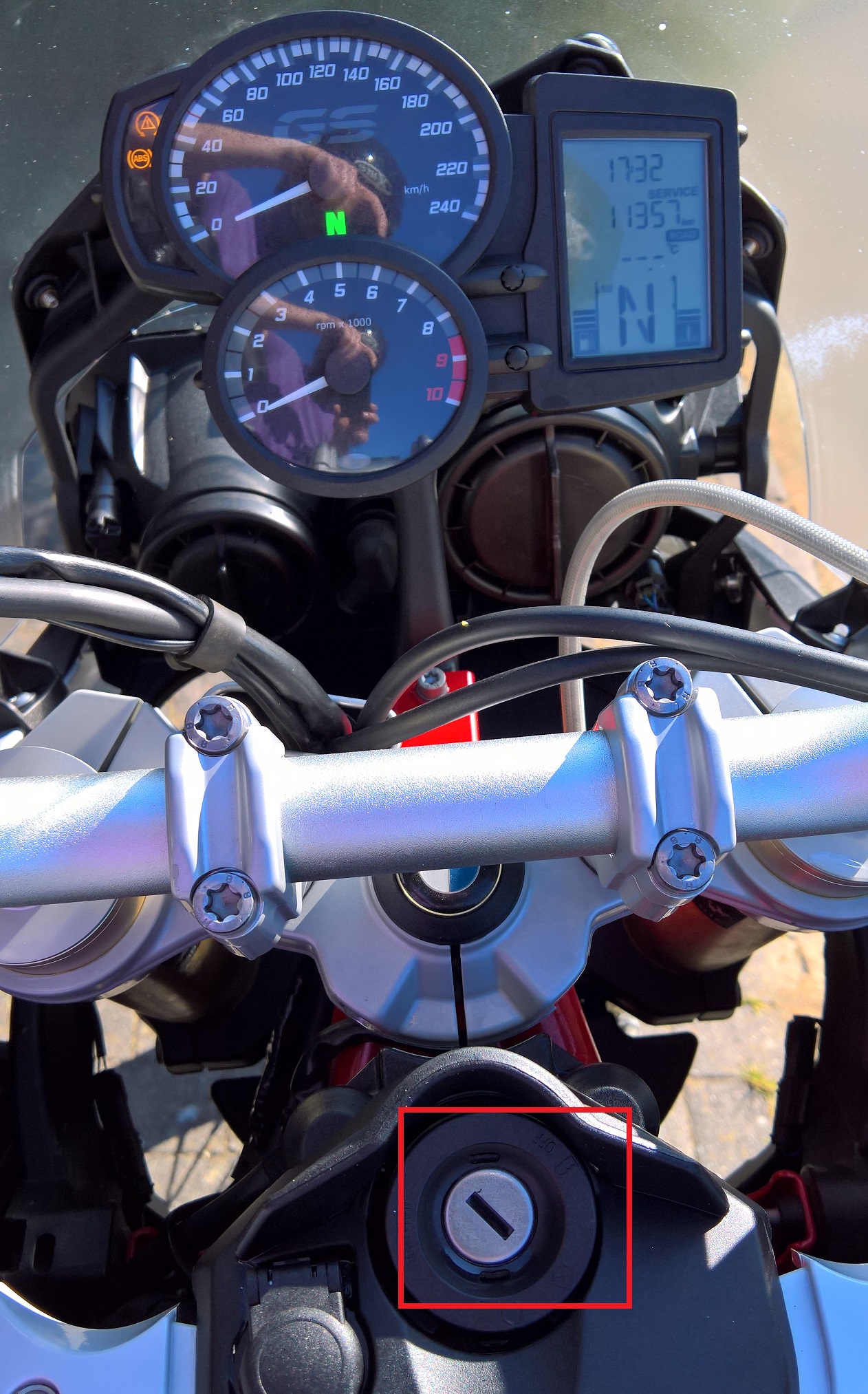

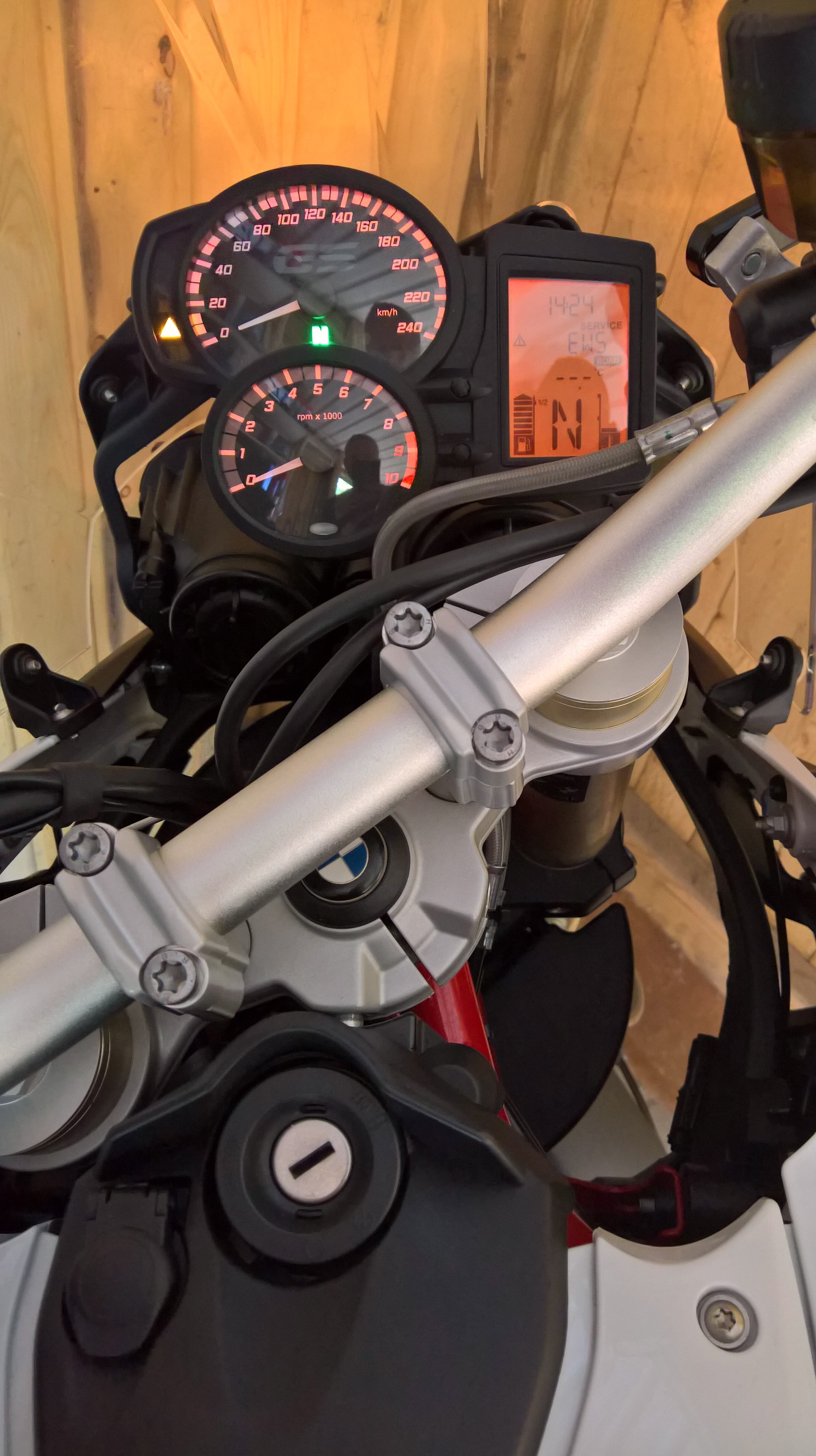

Nun habe ich ein Problem mit dem Zündschloss.
Als das Problem das erste mal auftauchte ließ sich mein Motorrad nicht startet und es blinkte viele Warnleuchten.
In der Bedienungsanleitung war keine Beschreibung zu der Kombination der Warnleuchten zu finden.
Nachdem mein Kumpel meinte ich soll ins Zünschloss pusten, weil er dort Wasser vermutete ließ sich der Motor startet.
Nun habe ich die Warnleuchten nicht mehr, aber sporadisch das Problem, dass die Instrumenten+Licht nicht ausgehen wenn ich den Schlüssel auf Aus drehe und abziehe. Ich bin nun 2 Tage im Trockenen gefahren und viele male habe ich reingepustet um eventuelles Wasser rauszubekommen. Das Problem bleibt sporadisch bestehen.
Der Meister meiner Werkstatt (spezialisiert für BMW und KTM) meint, dass er das Problem nicht kenne und dass ich das erstmal weiter beobachten soll.
Kennt jemand das Problem? Würde Wasser im Zündschloss Fehler verursachen können? Habt ihr eine sonstige Vermutung was es sein könnte?
Hier noch ein Bild dazu:

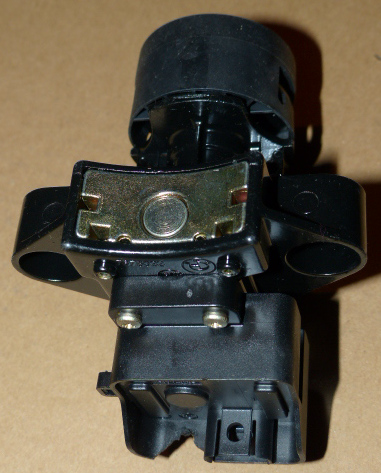

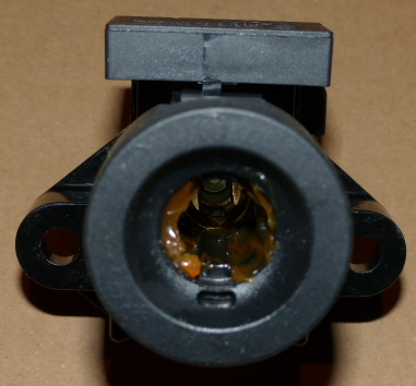

Ein Zündschloss besteht aus 2 Teilen, der mechanischen Verriegelung, dem Schloss und dem damit betätigten Schalter. Eigentlich sollten die Teile so voneinander getrennt sein, dass kein Wasser in die Elektrik läuft, aber das scheint ja bei Dir nicht zu funktionieren. Trotzdem kann das bedeuten, dass ein Pusten nur begrenzt wirksam ist.
Bei der F800GS gehen nahezu alle Schalter und Sensoren in die ZFE oder andere Steuergeräte, die die Signale einfach nur verarbeiten und dann Signale und Stromversorgung an die gesteuerten Einheiten ausgeben.
Ja, es könnte sein, dass bei dieser Schaltung ein geringer Strom reicht, wie er durch eine Wasserbrücke durch ins Zünschloss geratenes Wasser fließen könnte, vor allem, wenn es kein sauberes Wasser ist.
Wenn dem so ist, wird Dir nicht viel anderes übrig bleiben, als das Motorrad so weit zu zerlegen, dass der Schalter des Zündschlosses zugänglich wird und direkt bearbeitet oder auch ersetzt werden kann. ... oder das (in Deiner Werkstatt) tun zu lassen.

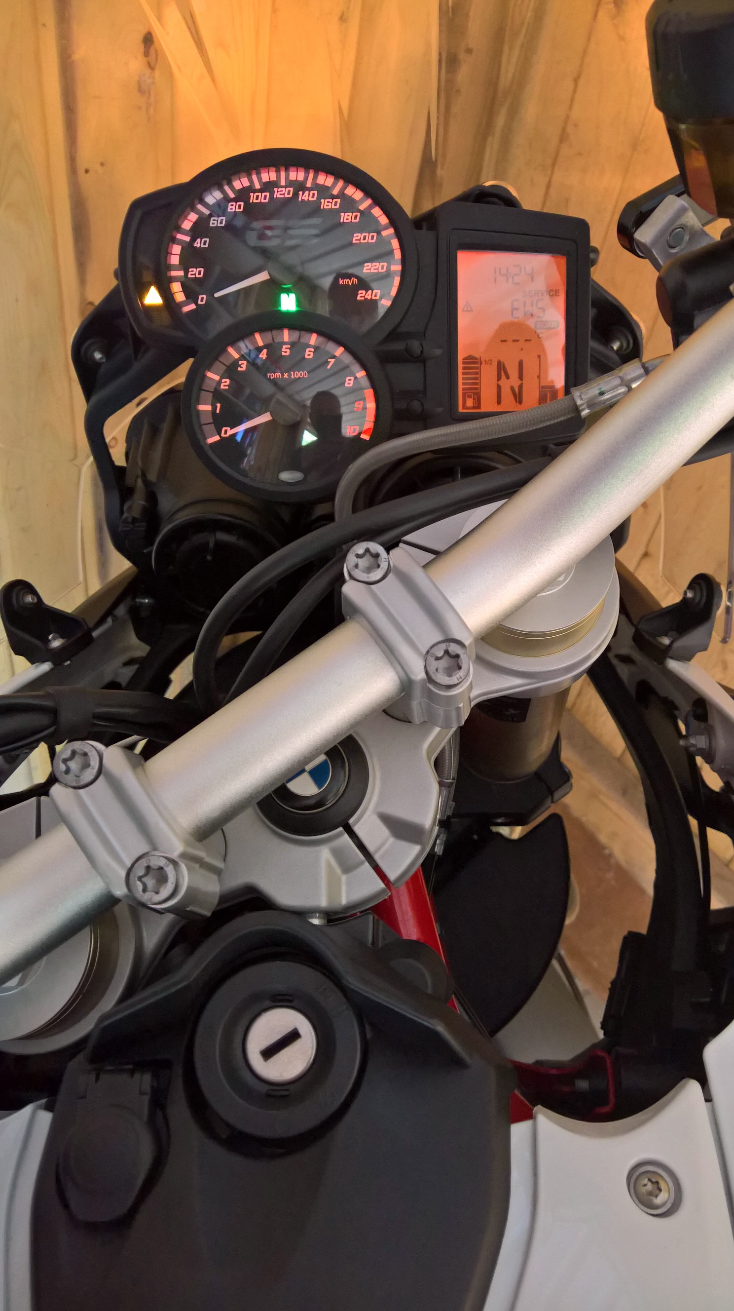

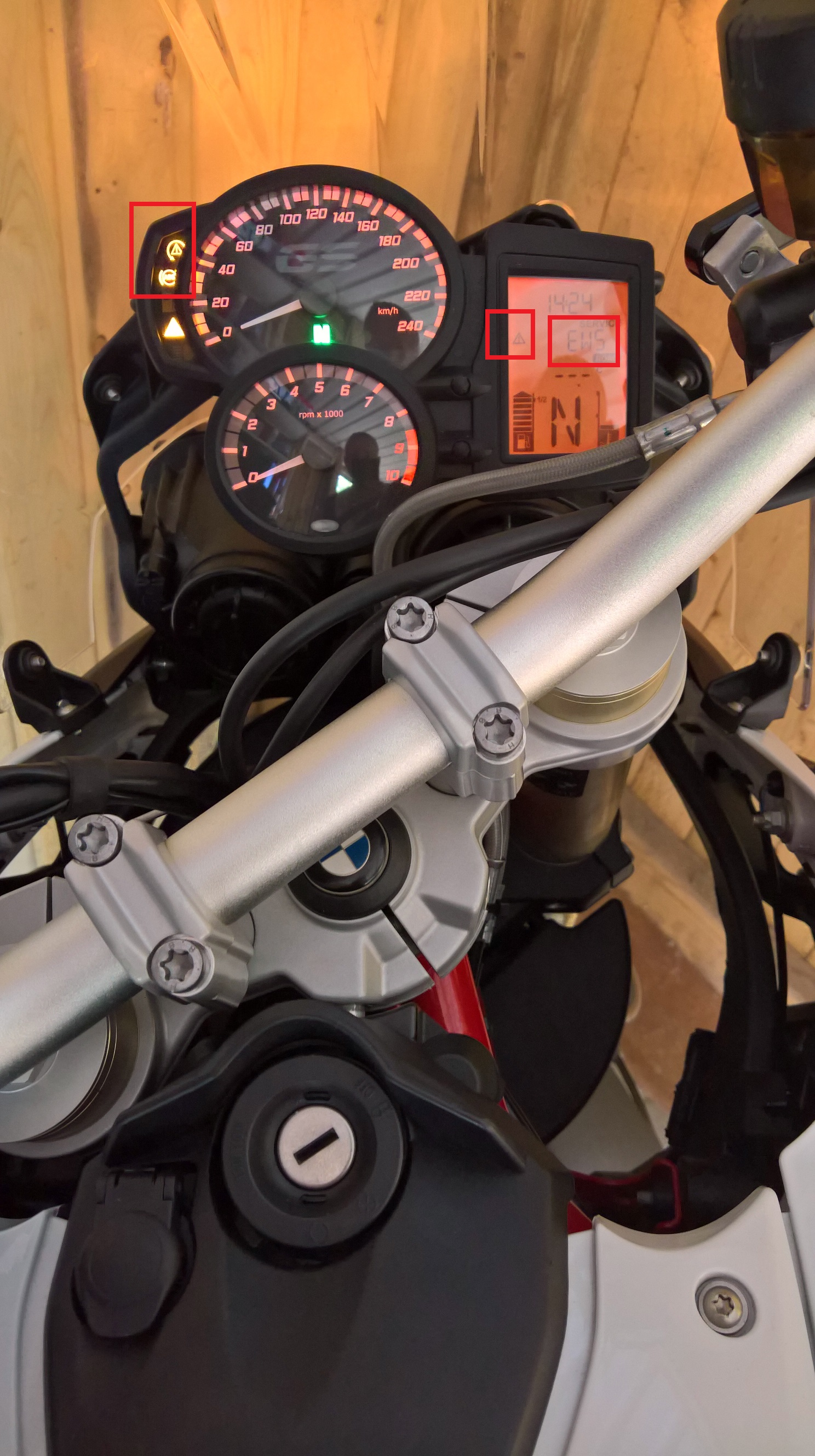

Heute wieder das Problem.
Nun steht da EWS. Wofür steht das?

Als ich die Info "EWS" auf dem Display hatte war die Ringantenne defekt. Neue kostet ca. 30€ + Einbau. War ein verstärkt auftretendes Problem bei den ersten Modellen. Hab sie als Ersatzteil auf Touren dabei.Fehler ist jedoch nie wieder aufgetreten.

elektronische Wegfahrsperre.
könnte die Ringantenne sein
Mag sein, dass es damit zusammenhängt, aber:
Wenn die Steuerung feststellt, dass die Zündung eingeschaltet ist, aber die Ringantenne meldet, dass kein Schlüssel vorhanden sei, dann ist entweder die Ringantenne kaputt, indem sie den Schlüssel nicht erkennt oder ... es steckt wirklich kein Schlüssel !
In den verlinkten Bildern ist zu sehen, dass EWS angezeigt wird, ohne dass ein Schlüssel steckt. Also hat die EWS wohl recht, der Fehler liegt hier darin, dass die Zündung eingeschaltet ist, obwohl das Zündschloss auf aus steht.
Also bitte nicht Ursache und Wirkung verwechseln !

Hallo,Mag sein, dass es damit zusammenhängt, aber:Wenn die Steuerung feststellt, dass die Zündung eingeschaltet ist, aber die Ringantenne meldet, dass kein Schlüssel vorhanden sei, dann ist entweder die Ringantenne kaputt, indem sie den Schlüssel nicht erkennt oder ... es steckt wirklich kein Schlüssel !
Eckart
Hättest du eine Vermutung was es sein könnte?
