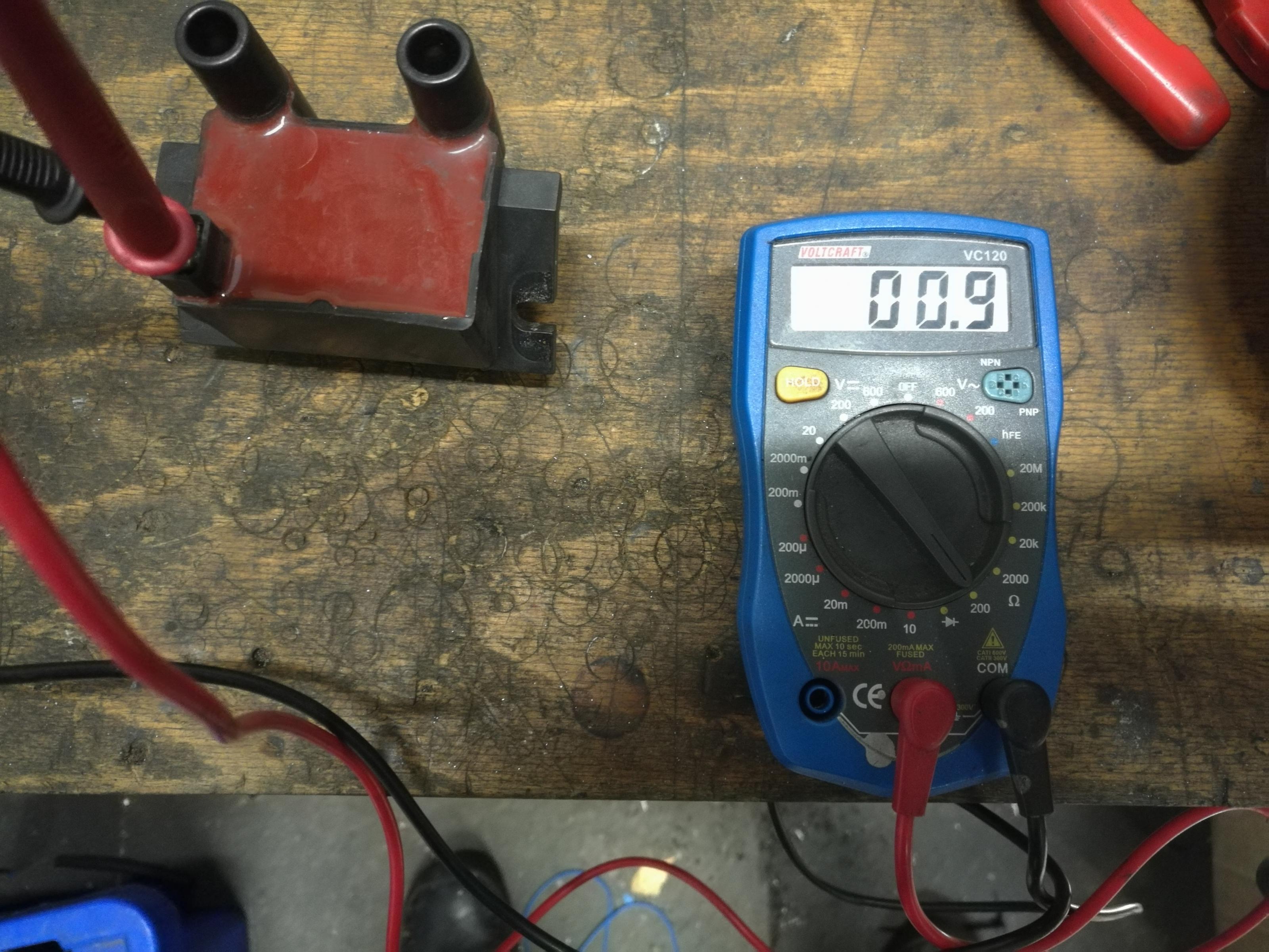

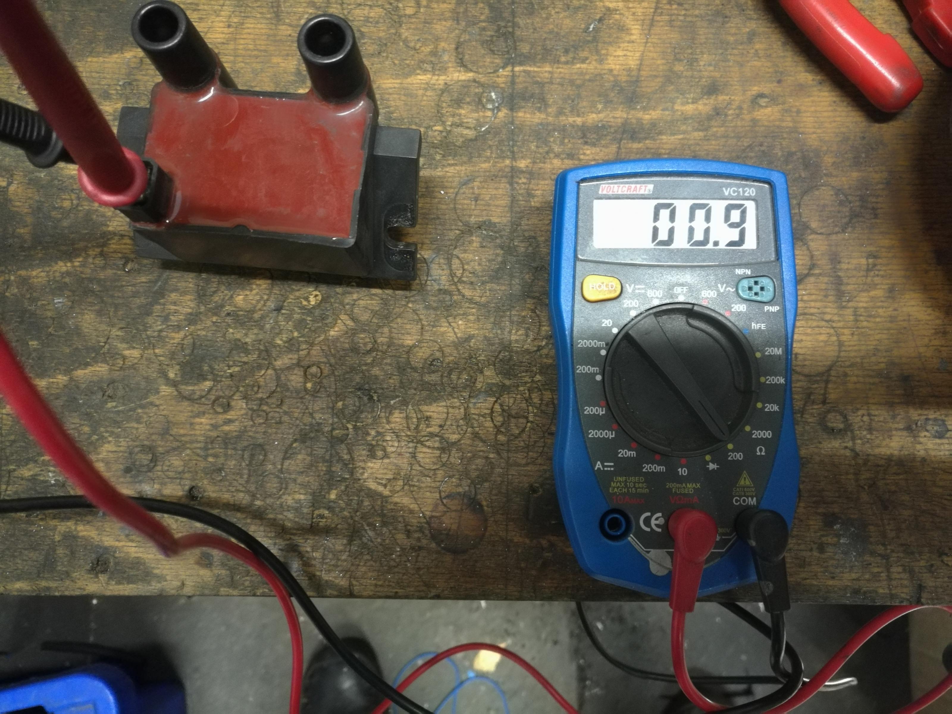

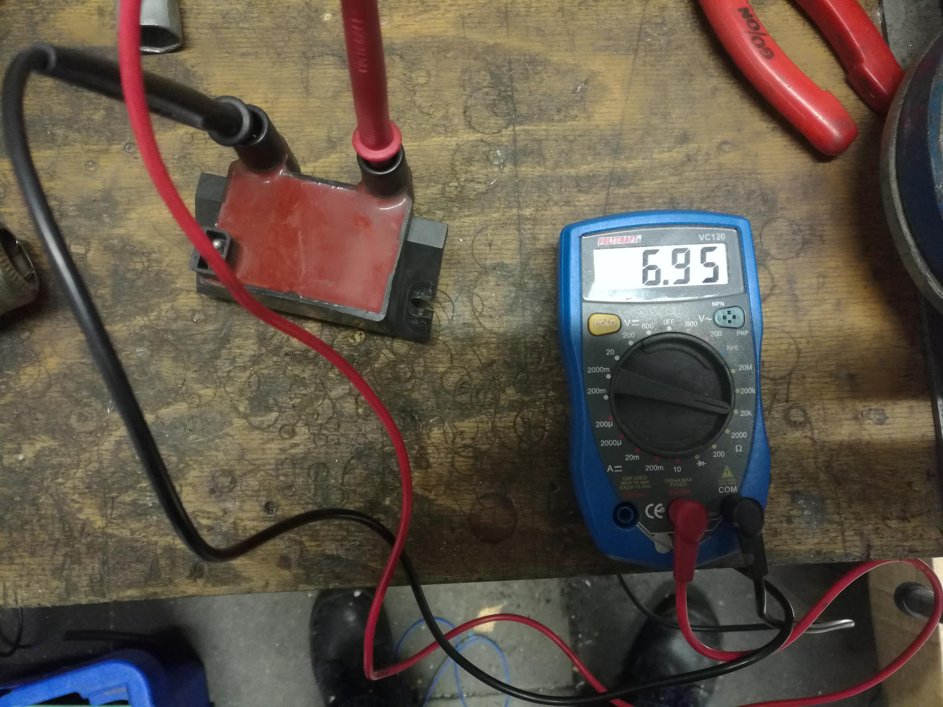

Ich habe vermutlich auch Probleme mit meiner Zünspule an der R1100s. Wenn der Motor kalt ist läuft das Fahrzeug gut, sobald warm bei ca 1200 u/min hört sich das Moped an als wenn sie nicht rund läuft. Beim Beschleunigen fängt sie so bei 3500 u/min an zu stottern und reisst sich dann ab 4000u/min los und beschleunigt wieder. Züngeschirr neu, Hallgeber neu und Lamdasonde neu.
Habe heute mal die Zündspule ausgebaut und Durchgemessen. Beim erwärmen mit einem Fön verändert sie Ihren Widerstandswert. Anbei noch ein paar Bilder. Ist davon auszugehen das diese defekt ist? Noch vergessen Zündkerzenbild schwarz, Spritverbrauch sehr hoch!
Gruß Bernd

Habe nochmal mit einem anderen Messgerät nachgemessen: zwischen Anschluss der Zündkabel messe ich in der warmen Wohnung 7,16 KOhm
am Anschluss der Zuleitung 00,5 Ohm lt. Werkstatthandbuch GS 1150 wäre das ja fast passend dort ist 0,5 Ohm und 7,5 KOhm angegben.

gerd_
gerd_
17.04.2004
19.216
Hi
Hat ja Larsi bereits gesagt, dass die Werte passen.
gerd
