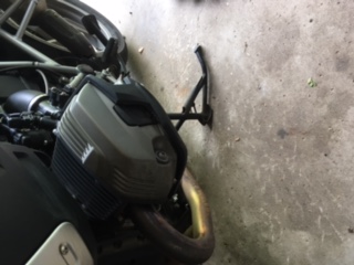

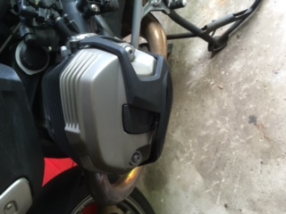

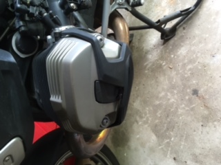

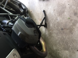

So, Problem gelöst!:o
Und wie sagte meine Oma schon:
"Junge, dumm darfste sein, aber Ideen musst Du haben.":wink:
Gruß,
maxquer
