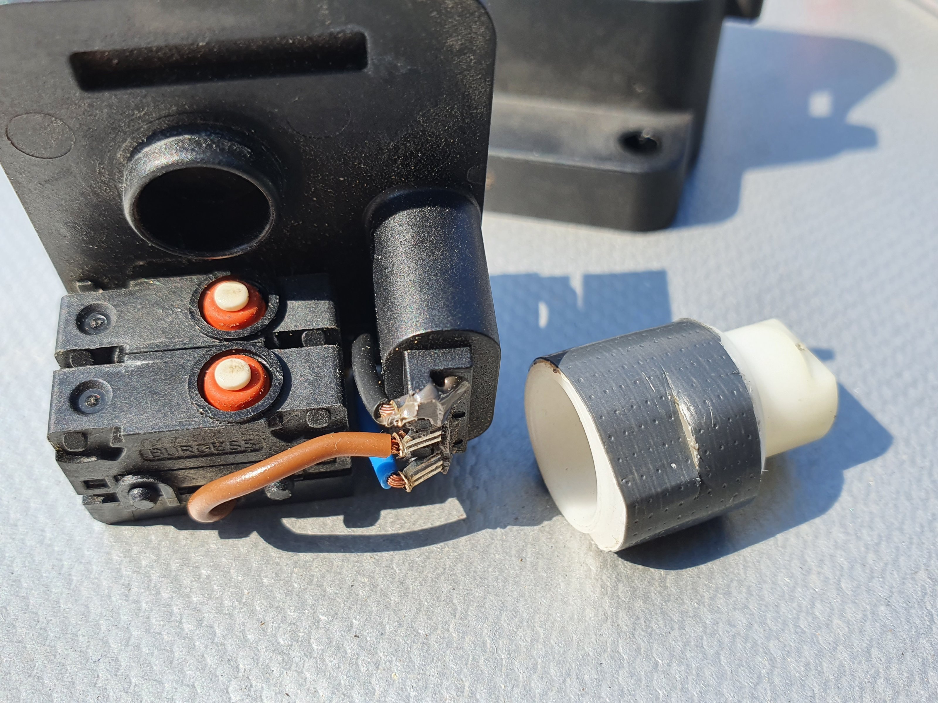

bei mir ist es langsam auch so weit, immer öfter Ausfall des Zündschlossschalters. Ich habe überlegt die Mikroschalter freizulegen und auszutauschen. Unter der exakten Bezeichnung in dem Video finde ich allerdings kein Ersatzteil. Diese war BURGESS V4NCS T7C4-NI1/AOS.

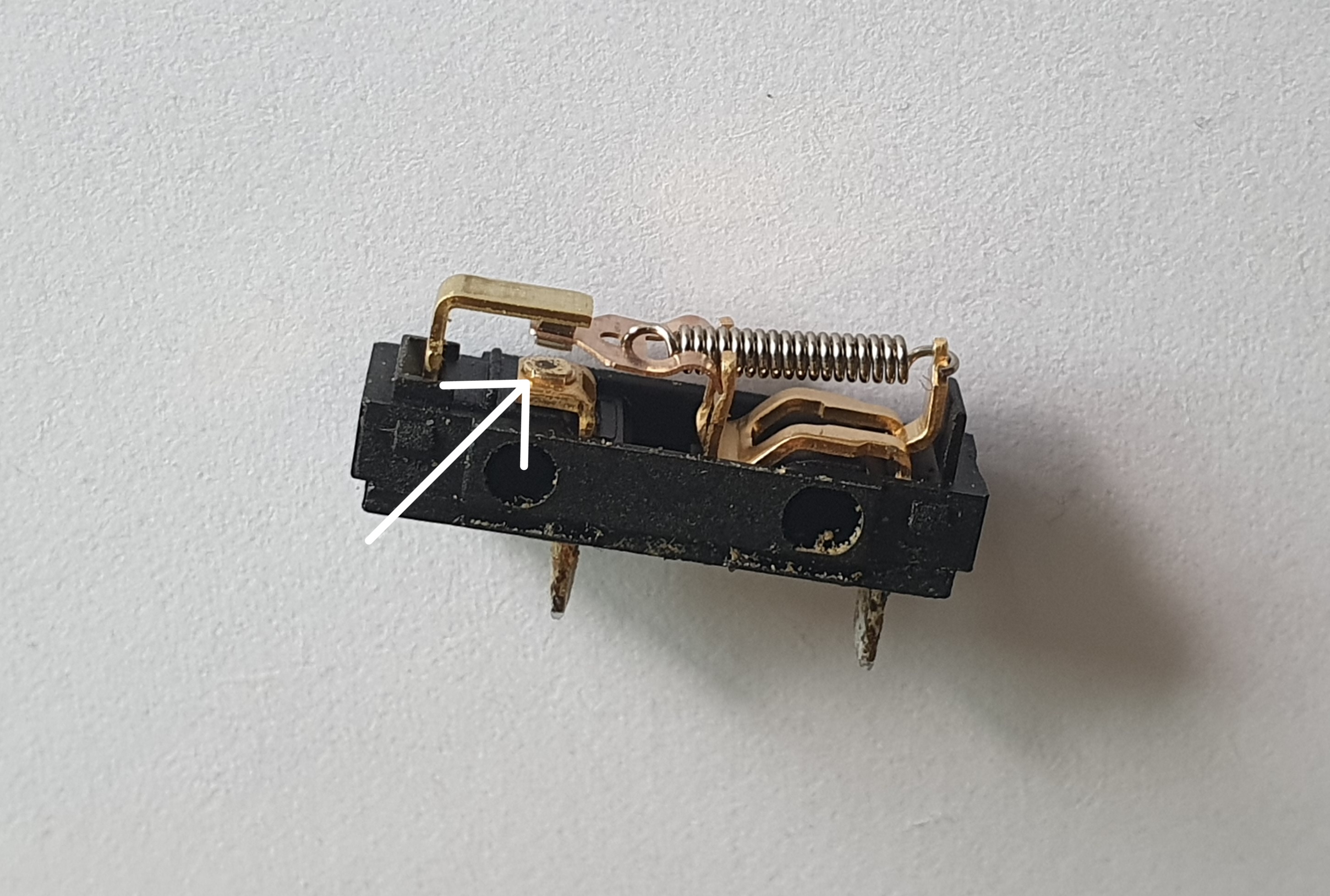

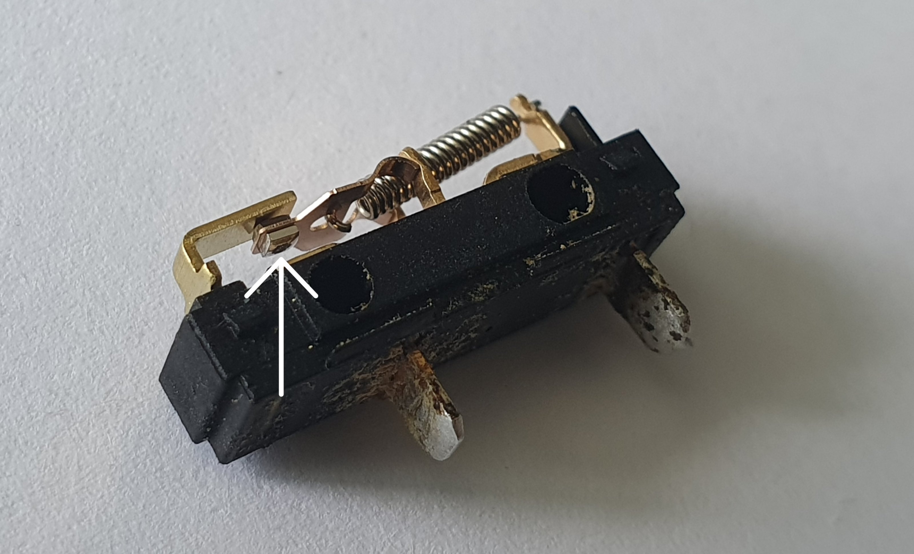

Ich habe den Schalter trotzdem mal zerlegt, und der Mikroschalter hat einen Widerstand von 80 Ohm bei Betätigung. Erst bei stärkerem Druck wird dieser weniger. Ich werde demnächst den Schalter mal ausbauen und reinigen und prüfen, ob ich ihn ersetzen kann.

Ich habe den Mikroschalter ausgelötet und mir mal genauer angesehen. Man erkennt gut den Abbrand zwischen den Kontakten. Eventuell lässt sich dieser mit dem geeigneten Werkzeug noch reinigen. Anbei ein paar Bilder, damit man sich das ganze besser vorstellen kann. Einmal der geöffnete Zündschalter (wie im YT-Video hier), und zwei Fotos von den Kontaktflächen.

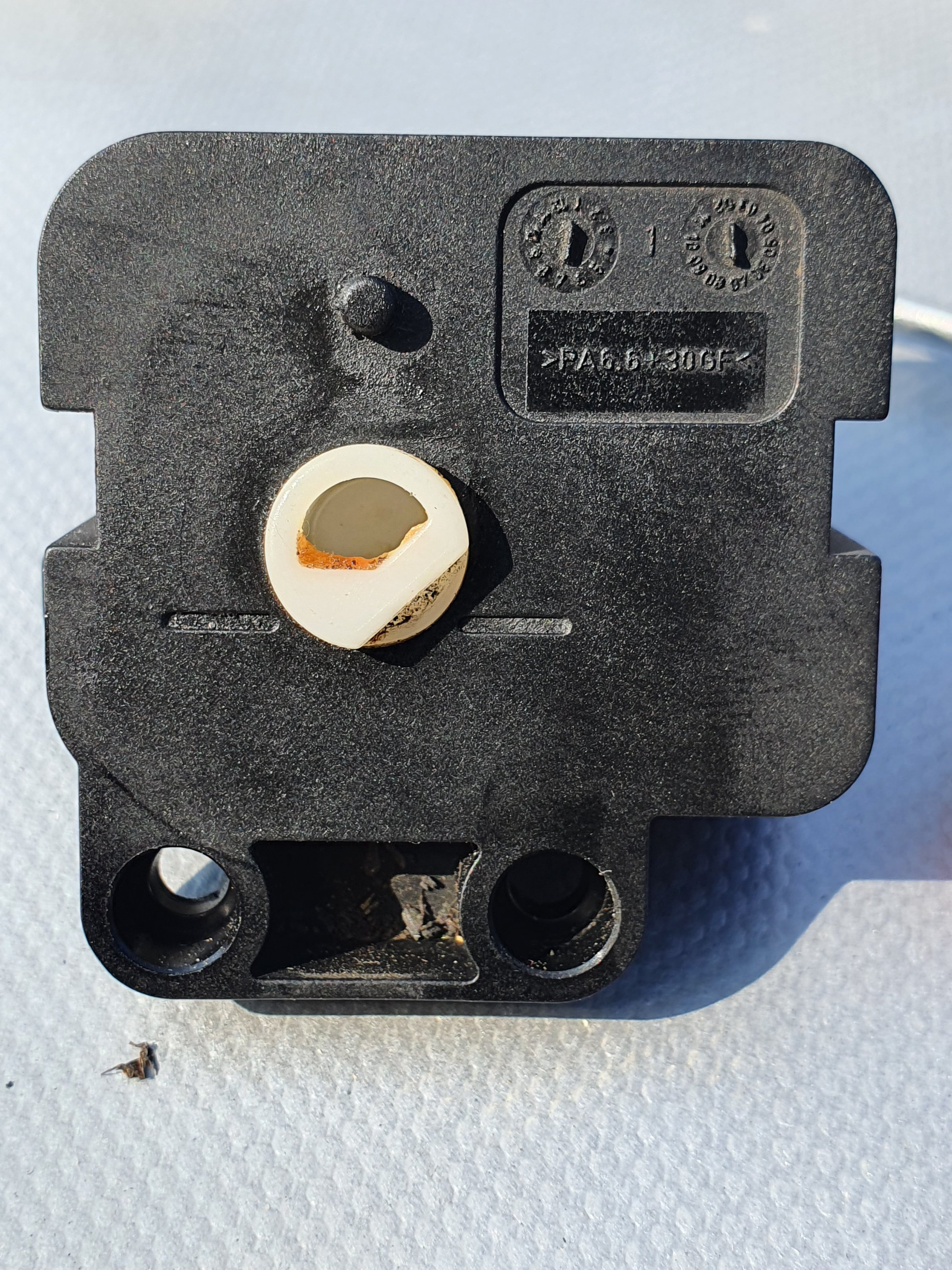

Hallo, mein Zündschloss funktioniert ab und an nicht. Ich drehe den Schlüssel und nichts passiert, beim nächsten Versuch klappt es. Nun habe ich es wie Burcki beschrieben gemacht und alles wieder in Ordnung. Unter dem Zündschloss die zwei Kleinen Torx raus und den Kontaktschalterstecker abgezogen. Kontaktschalter sanft zerlegt und die Nockenwelle mit einem Streifen sauber ausgeschittenem Panzerband aufgefüllt. Alles wieder zusammengebaut und in Ordnung.
Anbei zwei Bilder zur Dokumentation

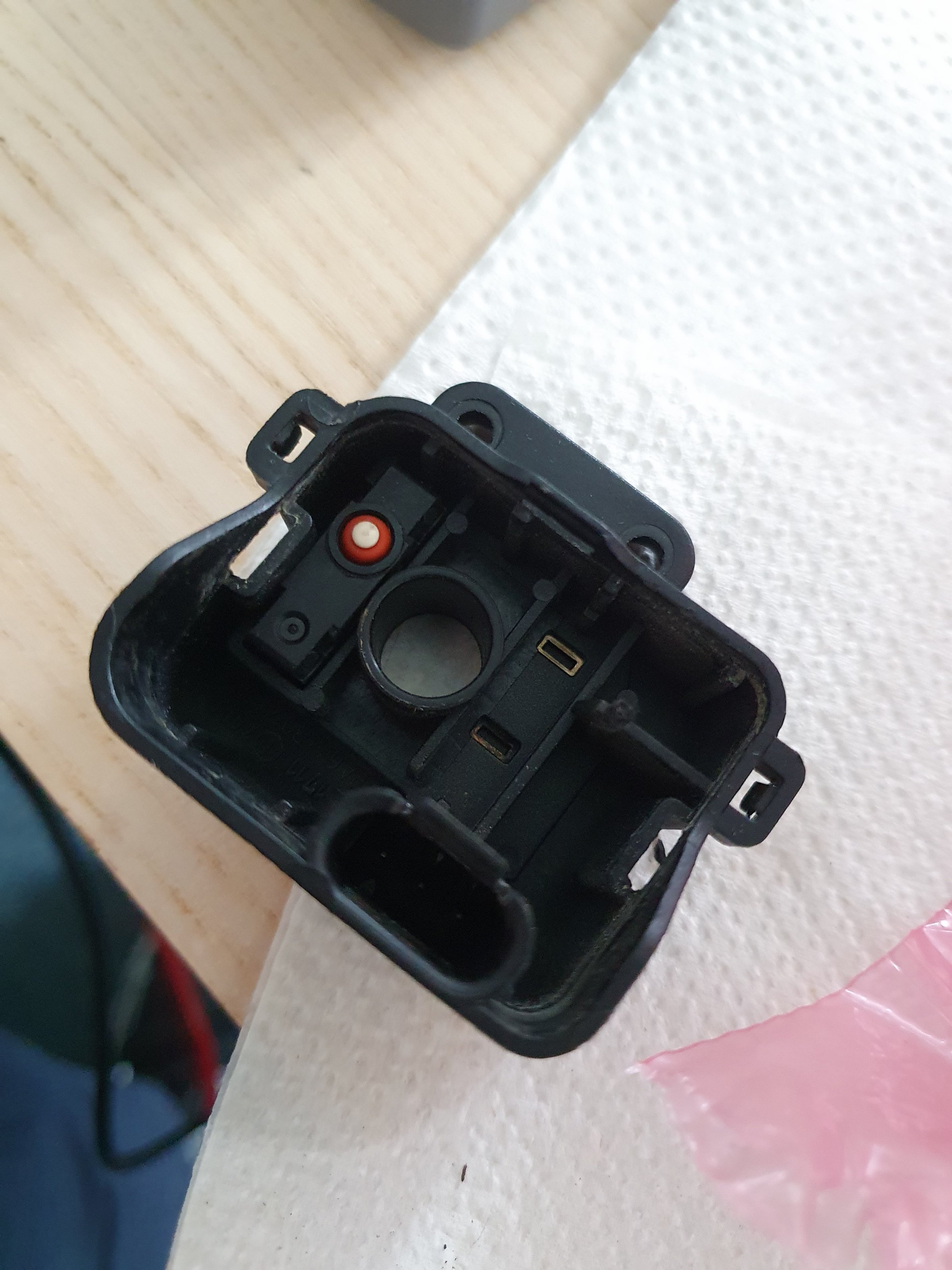

war bei meiner auch. Das Problem habe ich dadurch gelöst, dass ich die Kontakte von unten am Zündschloss abgeschraubt habe (2 Torx Schrauben). Stecker abgezogen und das Teil zerlegt. Im inneren ist ein doppelter Mikroschalter der durch eine Doppelnocke angesteuert wird. Soll heiße, erst wird der eine Kontakt betätigt und beim weiter drehen der Zweite. Ist schwierig zu beschreiben. Ich denke im laufe der Zeit ist es etwas eingelaufen und der Schalter wurde nicht mehr tief genug gedrückt. Daher habe ich die "Doppelnocke" mit einem Streifen schön zurecht geschnitten Panzerband verdickt. Vorher habe ich die Stelle mit Isopropanol gereinigt.
Seit dem keine Probleme mehr.

Anbei noch zwei Fotos zur Dokumentation.
