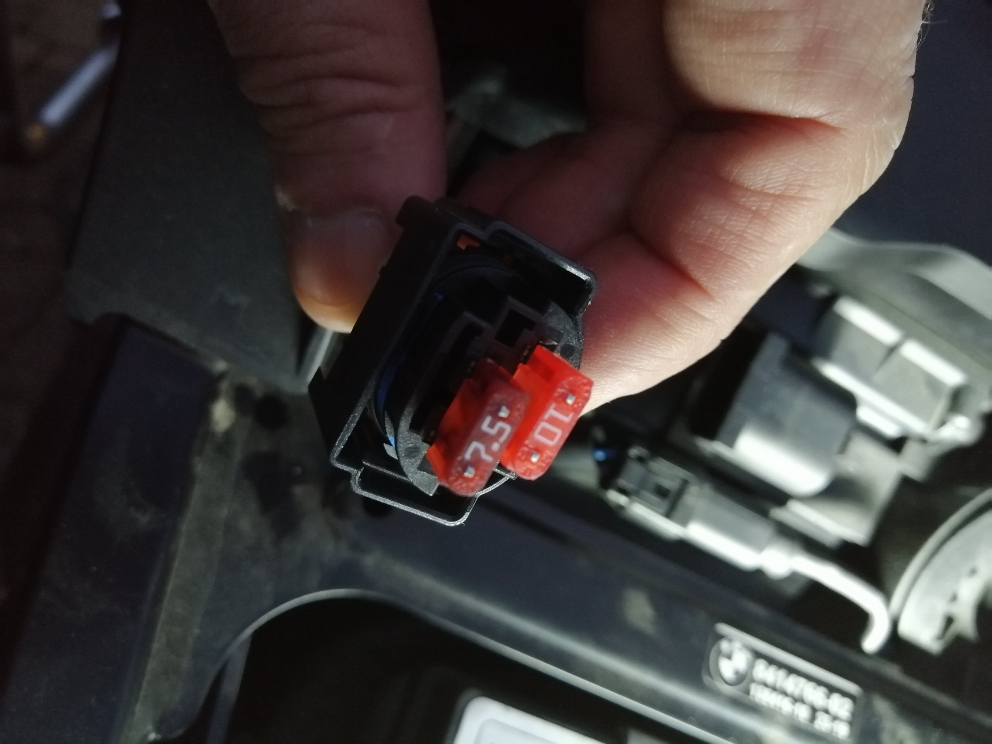

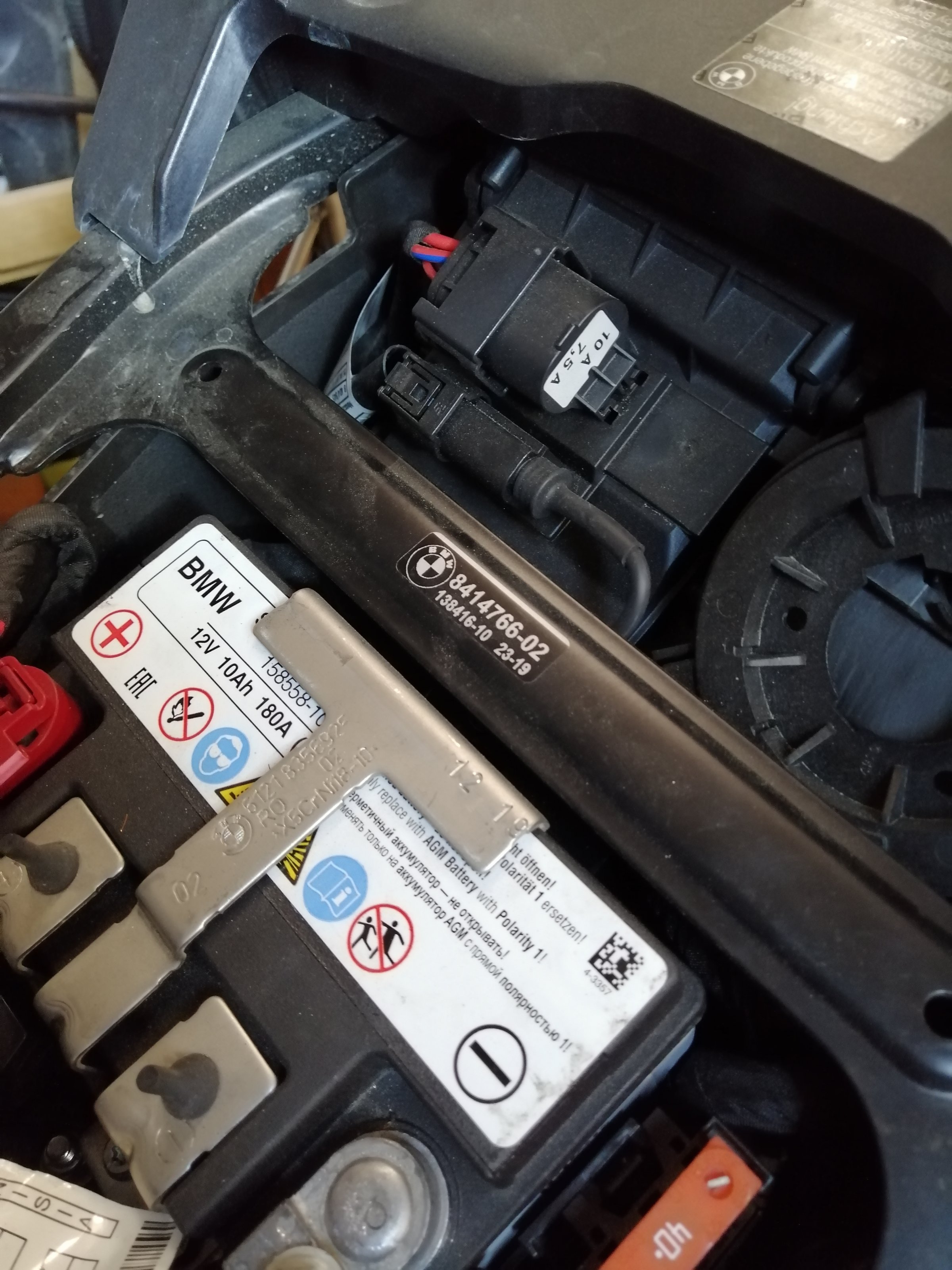

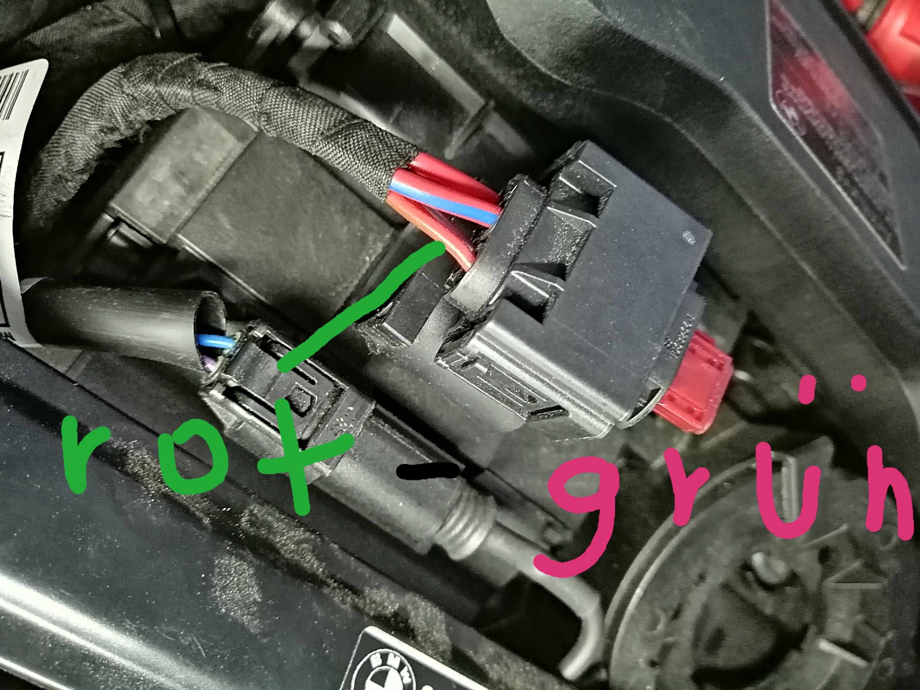

Ich war gerade am Schlafplatz meiner Kleinen (war zum Glück noch wach) und hab ihr mal die Sitzbank ausziehen lassen. Ist es der Doppelsicherungsstecker mit der 7,5 u. 10 A-Sicherung?
Und davon das rot-grüne Kabel?
Entschuldigung, #15 ist richtig 👍
Ich kann gerade bei meiner 850 ADV nicht nach der Kabelfarbe gucken. Aber da an der 7,5 Sicherung ist richtig. Eigentlich sollte es egal sein welches Kabel du nimmst, ich habe das dünnere genommen. Ein wenig von der schwarzen Wicklung ab und einen Stromdieb auf das Kabel oder, was schöner ist weil rückstandsfrei rückbaubar, eine 7,5 Flachsicherung mit Abzweig gegen die Standart Sicherung tauschen. Das funktioniert aber nur bei Verbrauchern mit sehr geringer Stromaufnahme. Eine Bordsteckdose oder ähnliches wird eventuell nicht funktionieren wegen CANbus. Sowas muss meines Wissens nach direkt an die Batterie.
