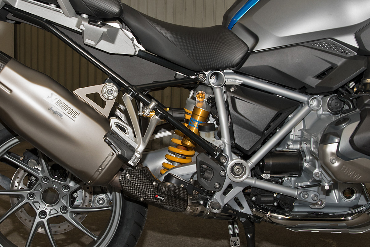

Ich denke das wird die Federvorspannung sein.
Mit dem Handrad wird in der Regel die Federvorspannung eingestellt, je nach Beladungszustand.
Schwarzes Handrad ist nur die Federvorpannung, keine Zugstufe.
Das Handard ist die Federvorspannung.
Das Handrad ist für die Federvorspannung -
Handrad für Vorspannung,

Mit "Handrad" ist vermutlich das schwarze Teil auf dem Bild gemeint? Damit kann die Federvorspannung eingestellt werden.
