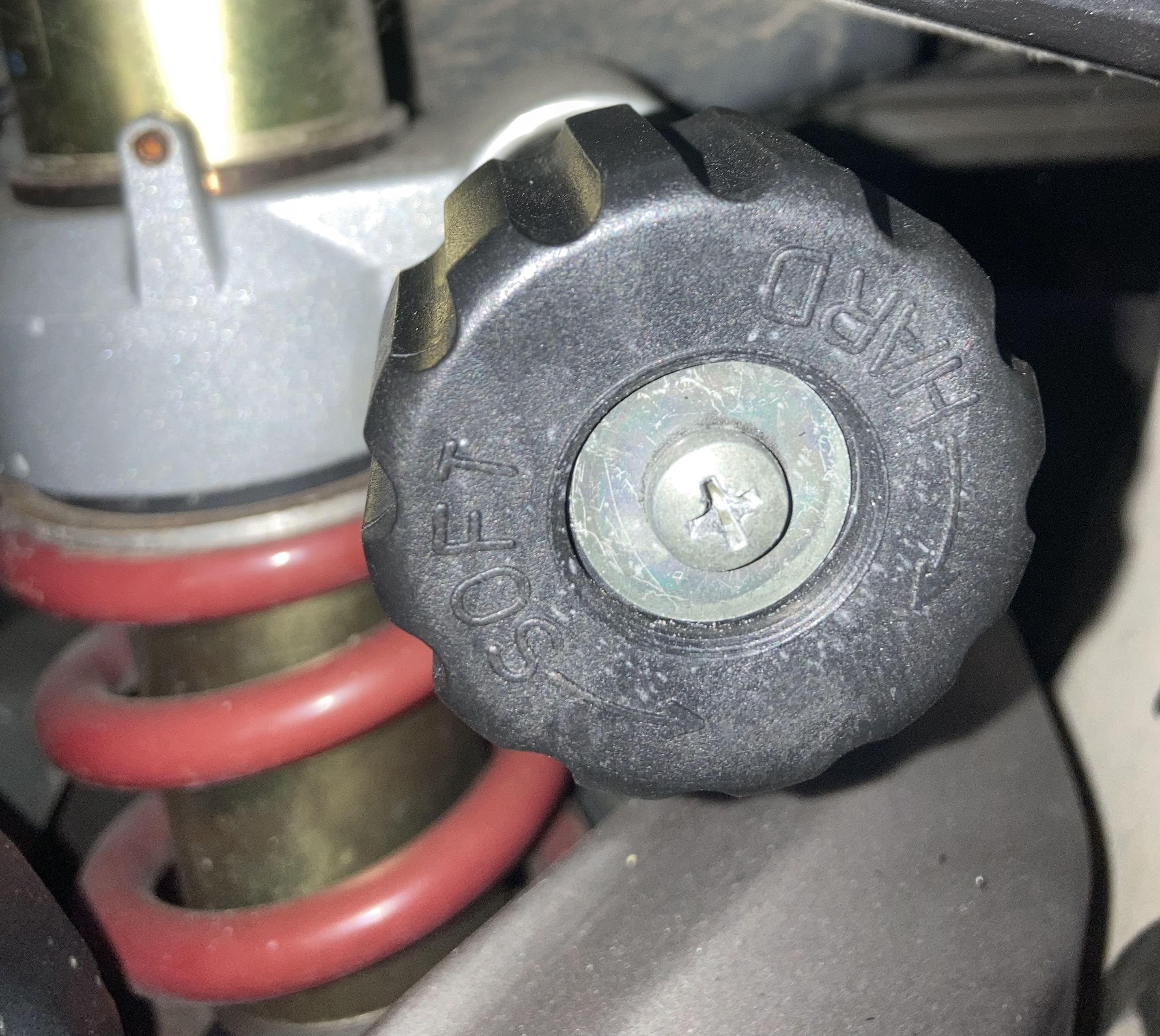

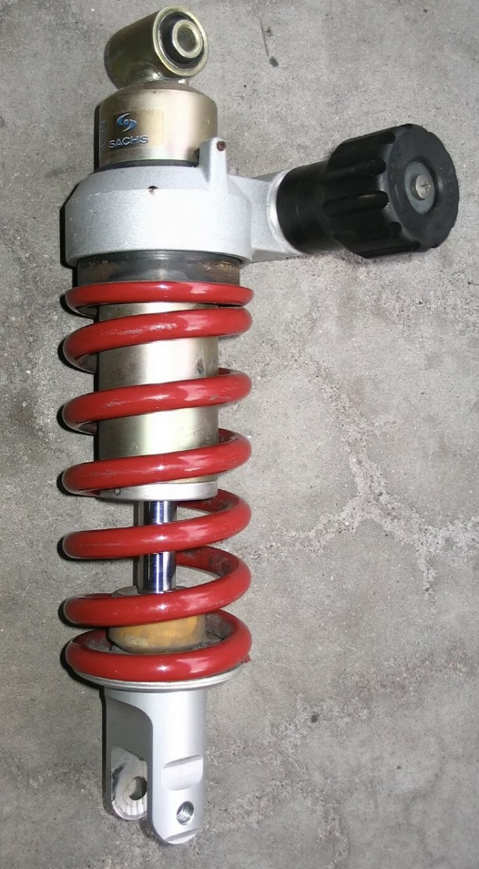

Schwarzes Handrad ist nur die Federvorpannung, keine Zugstufe.
Eine Druckstufenverstellung sehe ich auf diesem Bild nicht.
Ja das ist richtig, auf dem Foto leider nicht sichtbar auf der anderen Seite unten an der Gabel befindet sich
seitlich eine Schraube für Schlitzschraubendreher wo man die Zugstufe einstellen kann, aber
keine Funktion aufweist da sich nichts ändert ob diese geschlossen ist oder einige Klicks auf ist.
Beim ausfedern schlägt das Federbein immer hart auf Anschlag.

Das Handard ist die Federvorspannung. Druckstufeneinstellung scheinst Du nicht zu haben. Die Zugstufenschraube sieht man auf dem Bild zwar nicht, wied aber wohl da sein. Wenn das Ding eingebaut bis zum Anschlag ausfedert heisst das nicht zwingend, dass es hin ist. Kann auch sein, dass die Vorspannung einfach viel zu hoch ist.
hast Du denn den eindruck, dass das heck einfach ausfederdert /wippt oder ist die Bewegung noch "gebremst"?

Das Handrad ist für die Federvorspannung - das brauchst Du nur zu verändern wenn die Gepäck oder eine Sozia oder einen Sozius mit nimmst.
An die kleine Schraube für die Zugstufeneinstellung (die wir auf dem Bild jetzt nicht sehen) brauchst Du auch nur zu verändern, wenn Du die Federvorspannung geändert hast.
Sollte sich keine Veränderung der Dämpfung ergeben, dann musst Du das Federbein ggf. überholen lassen.

Abgeseshen von der reichlich irreführende Beschriftung auf dem Handrad sieht das aus wie erwartet. Handrad für Vorspannung, Schlitzschraube unten für Zugstufe.
Ändert aber leider nichts daran, dass das Ding reparaturbedürftig ist.

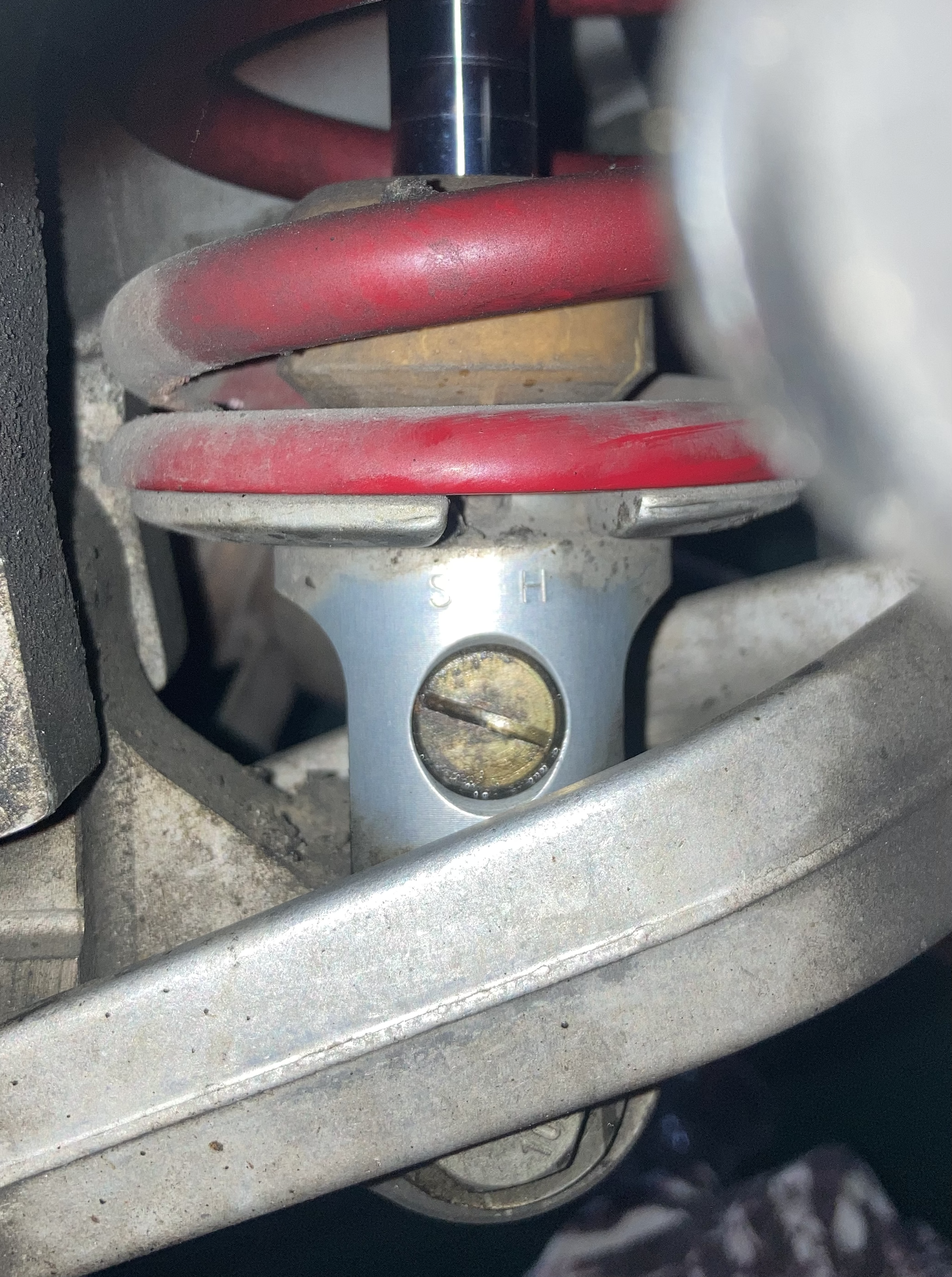

Feder ausbauen und durch Bewegung der Kolbenstange schauen, bzw. fühlen, was der Dämpfer so macht. Dabei auch die Stellung der Einstellschraube verändern.
Eventuell fehlt nur Öl. Das Ding muss randvoll, luftfrei befüllt sein.
An der Einstellschraube steht ebenfalls S und H ( für Soft und Hard nehme ich an ). Da wäre die Frage, ob es da überhaupt Zwischenstufen gibt.
Zwischenstufen gibt es denke schon da merklich Klicks beim drehen der Schraube zu vernehmen sind und
auch laut Betriebsanleitung die Zugstufe einstellbar ist.
