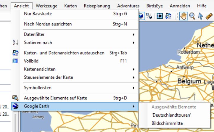

Google hatte leider in den neuen Earth-Version alle Zugriffe wie die Ansicht aus BaseCamp unterbunden. Also musste ich zurück zur letzten funktionierenden Version.
Ich habe nun die Kombination BaseCamp 4.6.2, in Kombination mit GoogleEarth-Pro 7.1.8.3036 am Laufen, da funktioniert wieder alles einwandfrei.
Falls es jemand auch benötigt, ich habe die beiden installierbaren Files hier abgelegt:
Ihr persönlicher Freigabelink | WEB.DE Online-Speicher
Evtl muss man den RegServer noch anmelden:
Öffne ein cmd Fenster als Administrator
Gib ein: cd C:Program Files (x86)GoogleGoogle Earthclient
Drücke ENTER
Gib ein: googleearth.exe /RegServer
Drücke ENTER
Jetzt kann ich wieder die Ansicht in Google Earth direkt aus BaseCamp starten.
