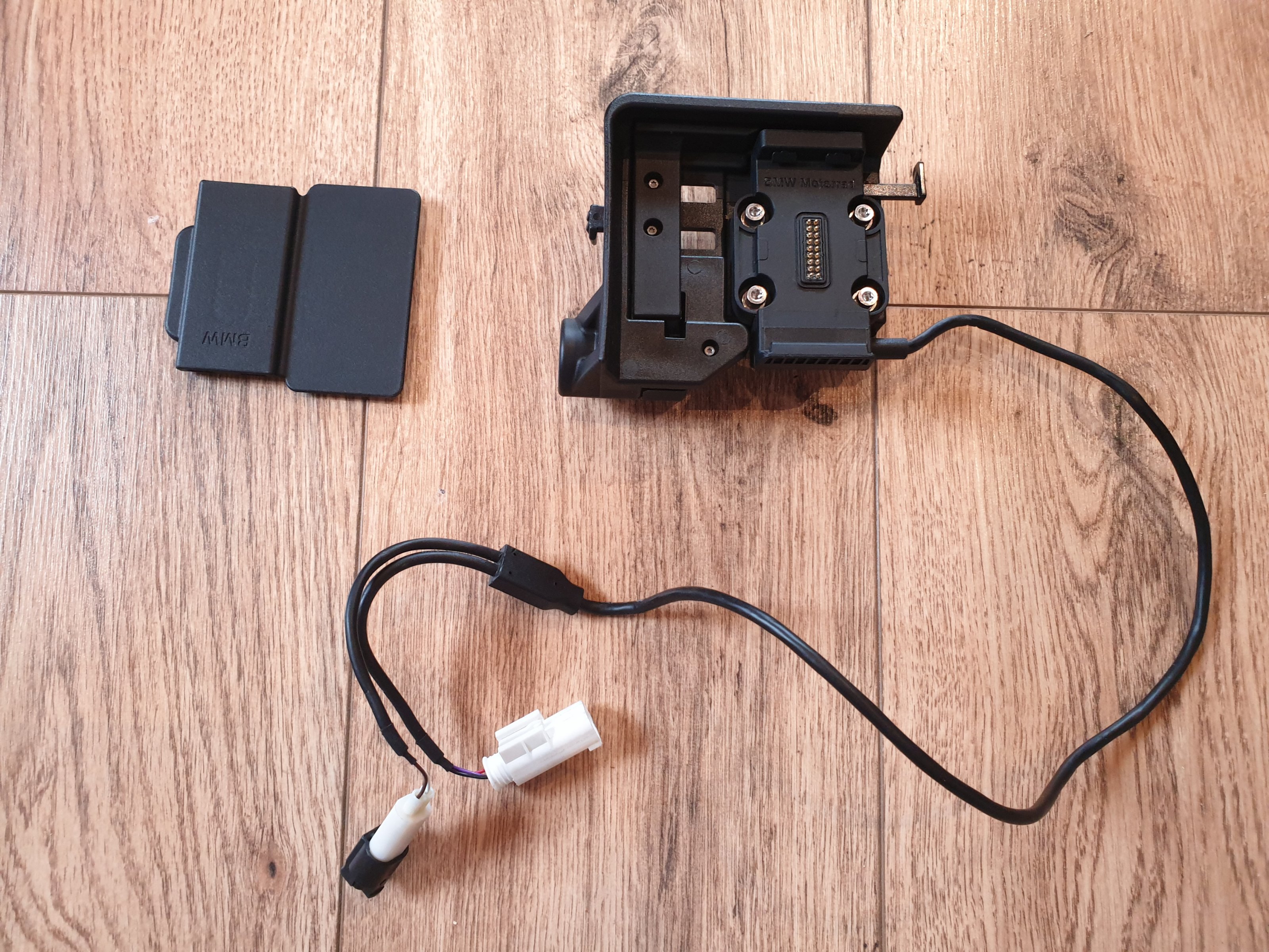

Hallo, ich habe hier noch ein Garmin Zumo 660 und möchte dieses auf ein anderes Bike bauen.

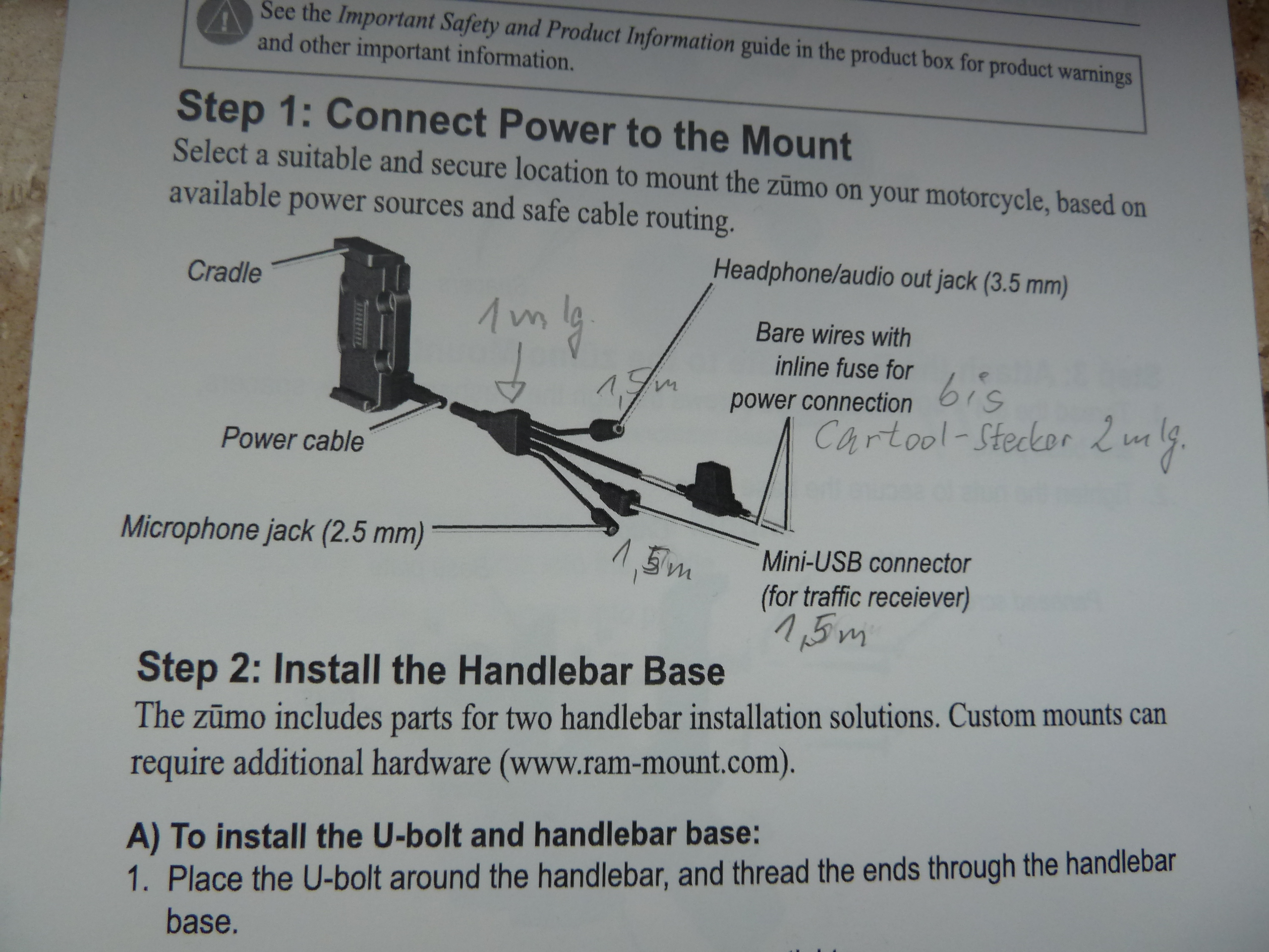

Bisher war es mit dem Cradle nur per Cartool-Stecker angebaut/angeschlossen und via Bluetooth funktionstüchtig. Leider ist das Hauptkabel mit Cartool-Stecker insgesamt 2 m lang und ich habe schon vorher Klimmzüge machen müssen, damit ich den Kabelstrang unterbringe. Am neuen Bike habe ich nicht mehr soviel Platz und möchte die m.E. 3 unnützen Kabel (Headphone/Audio, Microphone Jack und Mini-USB) s. Bild abzwicken und die Schnittstelle einzeln mittels Schrumpfschlauch abbinden.
Kann man das so machen ... oder was könnte man anders machen ?

Es gibt den Halter auch nur mit einem kurzen Kabel. Wird immer mal bei Ebay angeboten. eventuell ist das eine Option.
So wie hier z.B. und es gibt es auch nur mit einem Anschluss ohne Audio.

Kann man kürzen, habe ich bei all meinen Navi Halterungen gemacht .
In einem extra Kabelpack innen sind Rot und Schwarz, das sind die beiden wichtigen.
Ich würde aber die restlichen Kabel ( Datenkabel usw ) isolieren und nicht einfach abgeschnitten dort liegen lassen

THX ! Auch eine gute Idee ... mal gucken wie ich nach der Kürzung des Original-Cradle zurecht komme.
Nebenfrage: Kann ich dieses o.a. Cradle ggf. für XT noch gebrauchen (m. Adapter) ?
