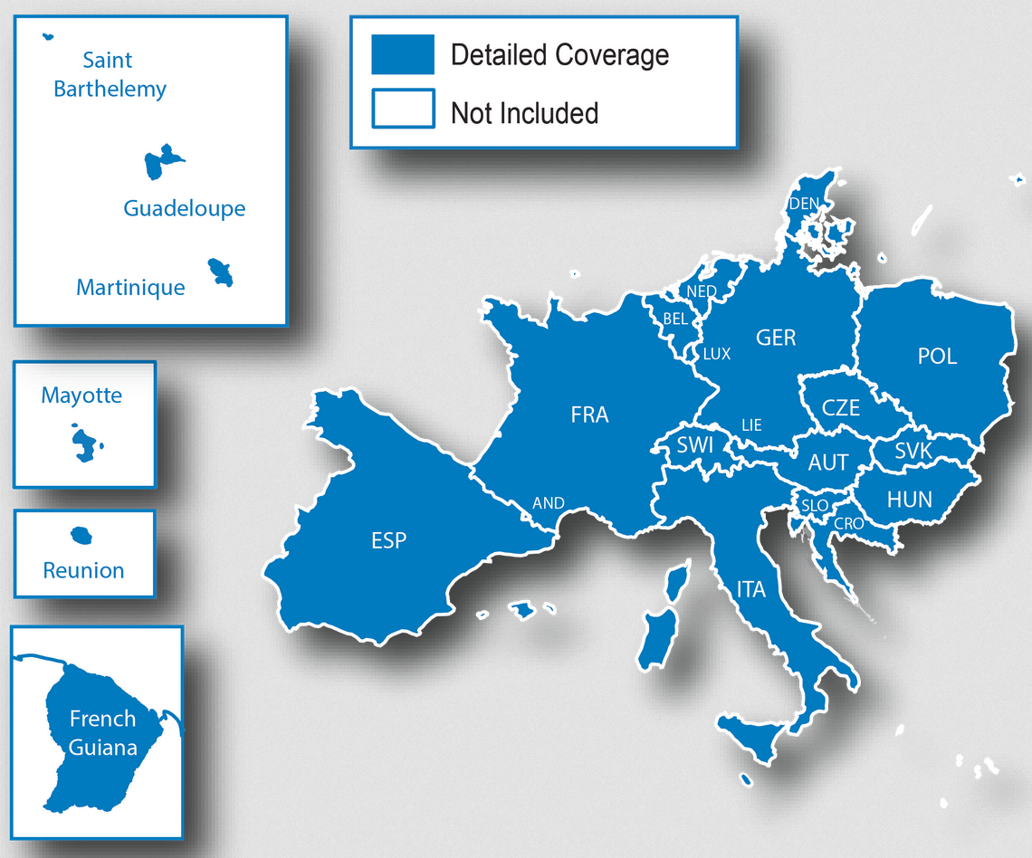

Die Teilkarten kann man sich auf der Supportseite von Garmin anschauen.

Also ist das hier Zentraleuropa:
Da kann es schon sein, dass die Größe lediglich 2,6 GB ist. Ich würde hier gar nicht lange rummachen und generell wie folgt arbeiten:
  • Aussuchen der Teilregion, die bis zum nächsten Update 100% meiner Fahrten abdeckt und versuchen, diese zu installieren. Mehr braucht man doch gar nicht.
  • Passt diese nicht in den internen Speicher, dann wird die Teilregion installiert, die z. B. 80 oder 90% abdeckt.
  • Die Karten werden danach auf dem PC oder Laptop installiert. Mit Mapinstall werden die noch benötigten Kartenkacheln angewählt und auf der SD-Karte des Navis installiert. DAbei orientiert man sich am Kartenausschnitt wie oben.
Ich finde es super, dass man damit auch noch ältere Navis mit z. B. nur lediglich 2 GB Speicher sehr lange verwenden kann. Bei TomTom ginge so etwas nicht.
