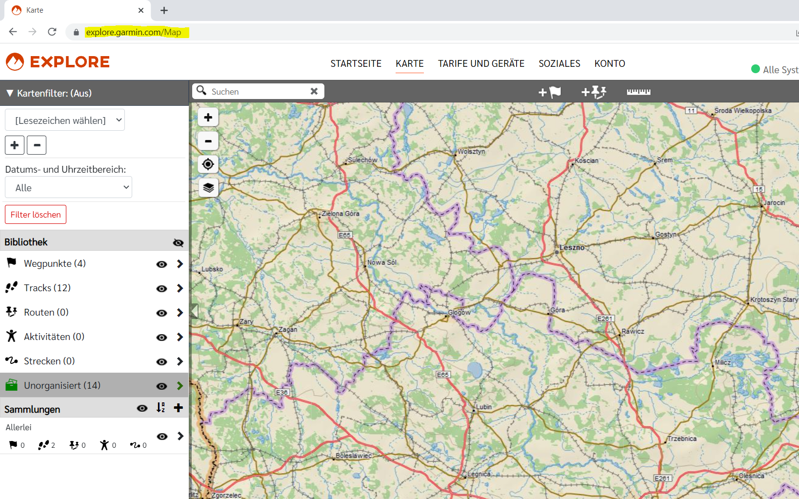

Habe gerade weitergeforscht und eine Vermutung, was passiert. Der Garmin synchronisiert sich mit "explore" und löscht das dann lokal. In "explore" finde ich nämlich den ganzen alten Kram ....
Was ist denn "explore" bitte?

Die Synchronisiation erfolgt sobald das Zumo im WLAN ist.

Demnach ist explore sowas wie Basecamp im Browser? Mit den Daten in der Cloud?

Ja Daten in der Cloud, Smartphone App gibts auch

Also Routenplanung geht mit dem explore, dafür ist das auch gedacht. Vorteil ist, dass die Karten aktuell sind. Gerade ausprobiert.
Die Kommunikation läuft übrigens so, habe ich gerade herausgefunden
Zumo via Bluetooth mit Garmin Drive auf dem Smartphone, Smartphone mit Garmin Cloud
