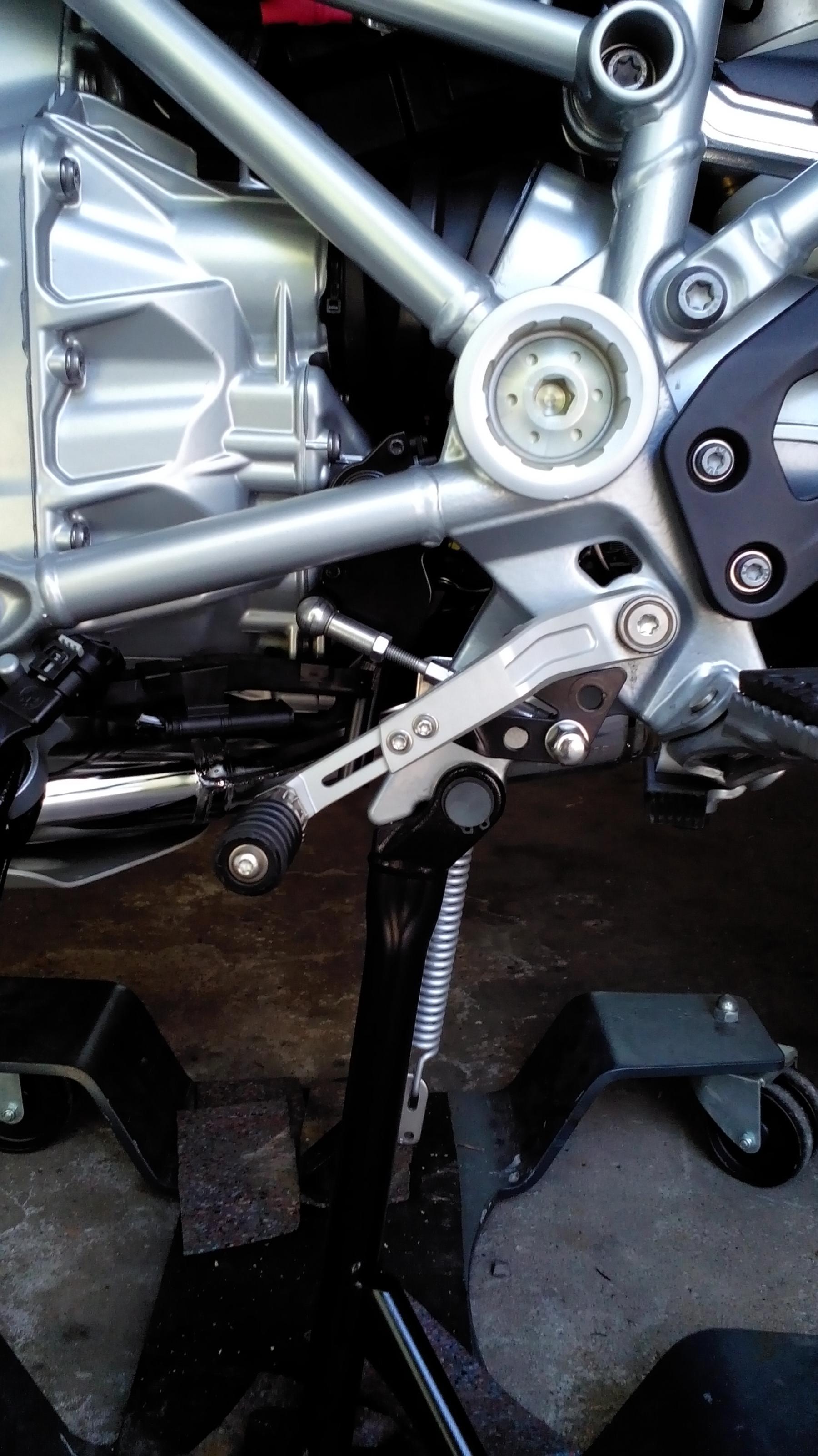

Schaltbarkeit der LC
Hallo zusammen,
auch ich habe die Schaltung als schwer und knochig empfunden.
Auch nach der ersten Inspektion ( Einfahrkontrolle) hatte sich meiner Meinung nach
nichts geändert.
Da ich Schuhgrösse 46 habe, habe ich mir den verstellbaren Schalthebel von Wunderlich gegönnt.
Seit dem ist das Schaltverhelten meiner GS wesentlich angehnehmer geworden.
Die Gänge flutschen einfach nur so rein. (Ausser der erste) ;-)
Den Schalthebel habe ich in der mittleren Position montiert. (drei Montagemöglichkeiten gibt es)
Dabei musste ich die Gewindestange komplett zusammenschrauben.
Ich vermute das es durch die komplett zusammengeschraubte Gewindestange kommt,
die durch die Verkürzung einfach weniger Spiel hat.
Eventuell hilft das dem einen oder anderen ja auch weiter...

Hallo Dogan,
ist der Wunderlich Hebel denn jetzt länger? Die Gewindestange......?
Ein Bild von der Seite könnte vielleicht zur Anschaulichkeit beitragen.

Hallo RunNRG,
der Hebel ist ca. 20mm länger. Die Gewindestange ist die Originale.
Ich habe zuerst die rechte Bohrung genommen um die längere Position auszugleichen.
Hat bei mir allerdings nicht funktioniert, weil dann der Weg, der zurückgelegt wurde zu gering war
um zu schalten.
Daher habe ich auf die mittlere Position umgestellt.
In der mitteren Position musste ich dann die Gewindestange bis zum Anschalg zusammen drehen,
damit ich ungefähr die höhe des Orignalhebels bekommen habe.
Im Anhang das Bild.
Gruss
Dogan

Nicht schelcht, könnte mir gefallen! :)
