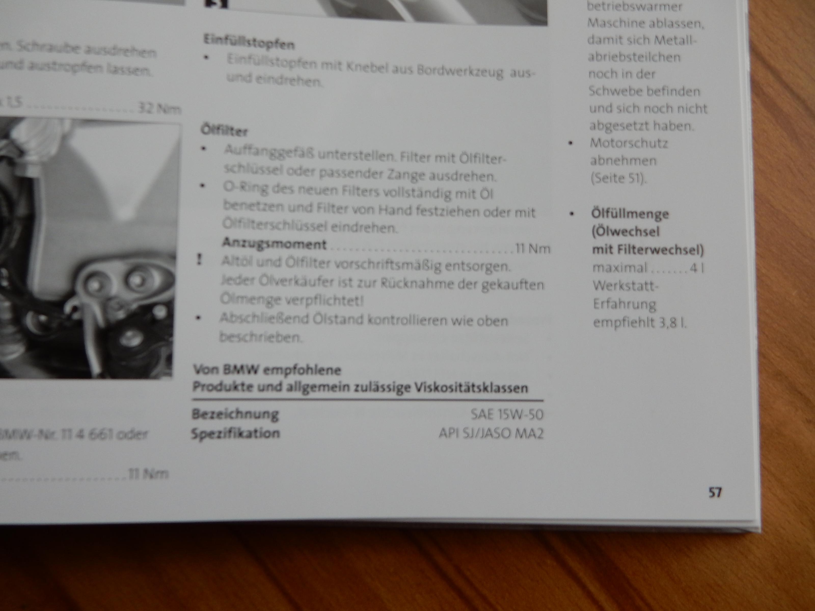

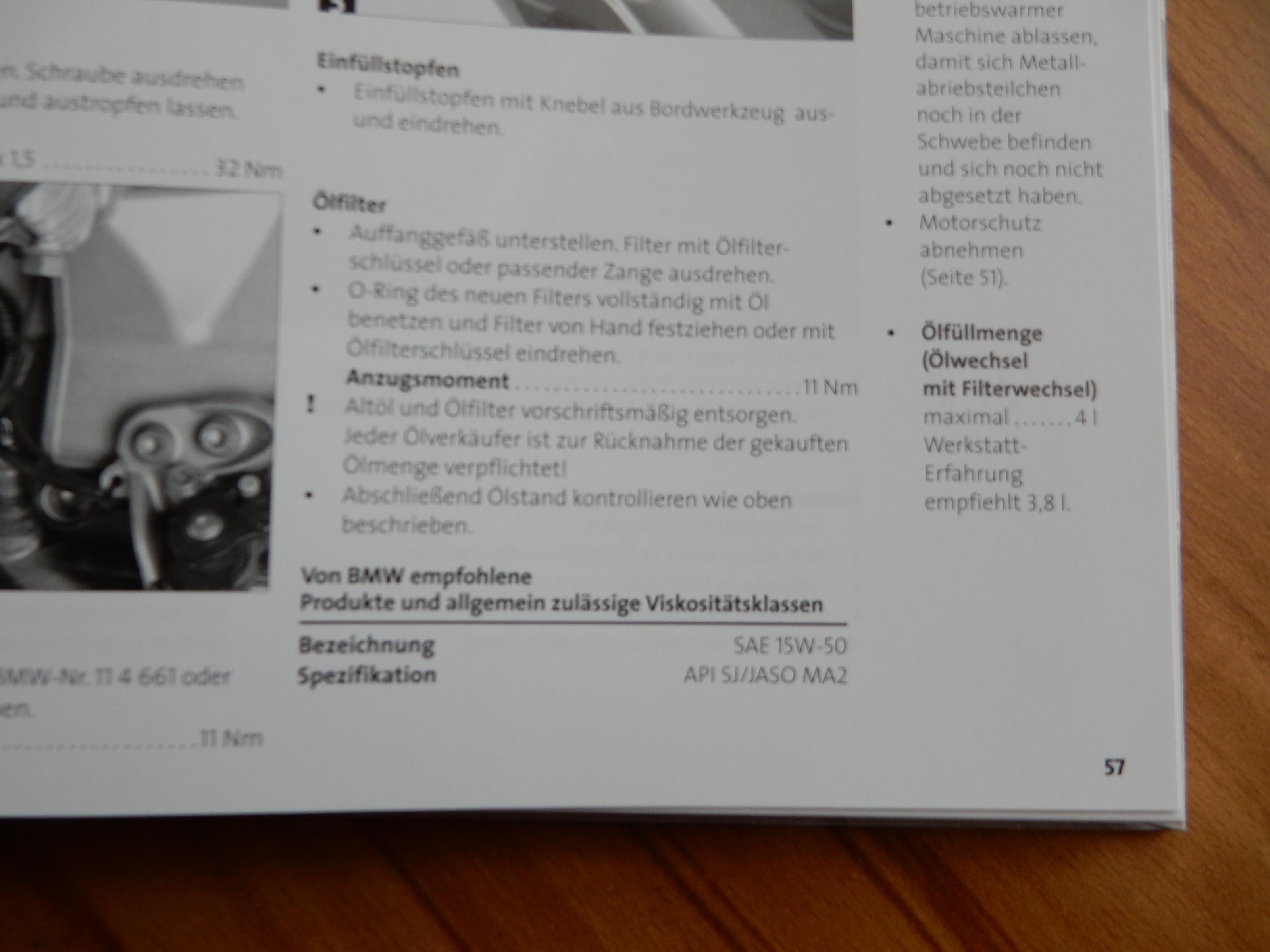

Guten Morgen,
aktuell ist meine GS LC aus Baujahr 2013 noch BMW Service – gepfelgt und daher ist auch das sehr dünnflüssige 5W40 drin. Das sich die Schaltbarkeit durch Verwendung eines 15W50 möglicherweise verbessert, kann ich mir durchaus vorstellen. Daher würde ich von denen die ein solches Öl in ihrem Boxer vielleicht schon länger fahren gern wissen, ob Ihr die verbesserte Schaltbarkeit bestätigen könnt? Der Motor selbst wird durch Verwendung eines 15W50 aus meiner Sicht als Techniker sicher keinen Nachteil oder Schaden davon erleiden. ( Siehe Information und Aussage über Viskositätsklassen im Internet)
Da ich heuer im Herbst nochmal den 20000`er Service beim Händler machen werde, werde ich mir überlegen, evtl. im nächsten Jahr auf ein 15W50 von Castrol mit der Spezifikation API SJ/JASO MA2 umzusteigen und die Servicearbeiten wie auch bei meiner alten GS zukünftig wieder selbst erledigen werde.
Noch etwas was euch hier möglicherweise interessieren könnte. Habe mal in meinem Reparaturhandbuch gelesen und dabei folgendes entdeckt. Seht selbst, ich habe hierzu mal 2 Bilder gemacht.
Wie auch immer, es ist jeder selbst dafür verantwortlich was er mit seinem Bike tut oder nicht. Wer sich der Sache nicht sicher ist sollte weiter zum Vertragshändler seine Vertrauens fahren und ist somit auf der sicheren Seite.
Schönes Wochenende
Thomas

R1200 GS LC. Die ,'o', kaufen? - Mal sehen
Ich fahre seit dem 20Tkm-Service jetzt knapp 3Tkm das BMW Advantec PRO 15W50 bei meiner14er LC. Vorher hatte ich das BMW Ultimate 5W40 und davor das Castrol Power1, 5W40 (also vorher alles brav nach BMW-Vorgabe).
Ich spüre schon, dass sich mit dem 15W50 die Schaltgeräusche etwas verbessert haben. (Nur Geräusche, weil Schaltfunktion hatte ich ja nie ein Problem). Allerdings - die Schaltgeräusche sind nicht weg.
Das 15W50 schreibt BMW für die anderen Motos vor, wie 6Zylinder und 800er. Empfohlen hat es mir auf meine Nachfrage der Werkstattleiter des BMW Händlers. Er hat gesagt, dass er bei einigen LC-Vielfahrern gute Erfahrungen mit dem 15W50 bezüglich Verbesserung der Schaltgeräusche gemacht hat. Und was mir wichtig war - dass es seiner Meinung nach nicht schädlich für den LC-Motor ist.
