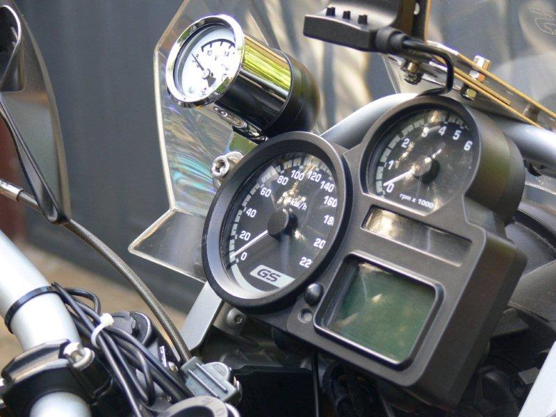

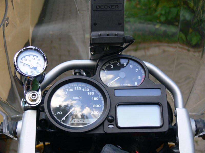

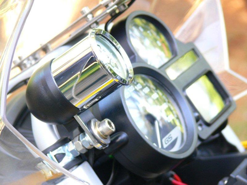

Weil ich über die Batteriespannungslage Klarheit haben wollte, habe ich es dennoch provisorisch realisiert.
Befestigt habe ich es mit einer Baumarktrohrklemme und ein paar Kontermuttern.
Später kommt es an meine Guzzi, wo es auch optisch besser hamoniert.

Sieht aus wie ein Wasserzähler :eek: passt wohl eher an die legendäre Güllepumpe... ;)

Jein - das war schon einmal Thema und hier mein Fazit dazu :
Besorgt habe ich mir das von Eckart gelinkte Teil von Élouise. Guter Tip !
Es handelt sich um ein sehr solide gemachtes Voltmeter made in Germany
im massiven Chromgehäuse mit exakter Anzeige.
Aufgefallen ist mir auch hier, dass analoge Zeiger vorteilhafter abzulesen sind,
weil sie anders als numerische Digitalanzeigen eine unmittelbare Trendbeurteilung erlauben.
Ergebnis für eine 04er mit kleiner LIMA und Servo-BKV :
Bis etwa 3000 Touren ist bei Einsatz der Handbremse deutlicher Spannungsabfall zu beobachten. Darüber steuern Generator und Regler
Zusatzenergie zur einwandfreien Stabilisierung der Spannung (ca. 14 Volt)
Das bedeutet praktisch, dass im stop and go Cityverkehr beispielsweise diese mittlere Drehzahl nicht oft genug uberschritten wird um den Akku bei Betrieb von Zusatzscheinwerfern, Heizgriffen und -westen u. anderen Zusatzverbrauchern ausreichend zu laden.
Interessant wäre zu wissen, wie sich das mit den neueren Jahrgängen
verhält, die ja ab Erscheinen der GS ADV auch eine stärkere LIMA bekommen haben bzw. wegen späterem Wegfall des S-BKV.
Anstatt mit Servo BKV kann die Schwelle (= Drehzahl) für positive Energiebilanz mit Einschalten der Zusatzscheinwerfer
oder anderer Grossverbraucher überprüft bzw. ermittelt werden.
Zu berücksichtigen ist dass der Generator bereits bei Leerlaufdrehzahl genügend Strom liefert für die Bereitstellung der Grundlasten der Steuergeräte und
Beleuchtung.
Achso noch was, jetzt wo mir klar ist was passiert, brauch ich das
Voltmeter eigentlich nicht mehr und habe mir überlegt es an meine
Guzzi zu schrauben, wo es auch optisch viel besser kommt..

Dann schraub doch direkt einen "Professionellen" Navi-Halter mit an, denn die Baumarktlösung sieht recht bescheiden aus.

sieht ja grauslig aus! Viel zu viel Chrom für meinen Geschmack. Würde ich nie nich an ein Mopped wie die Q bauen.... Aber jeder nach seinem Gusto, gell!

Danke für das Mitgefühl - sollte keine Dauerlösung für die GS sein und ist ja auch für die klassische Guzzi bestimmt, die genau passende Chromtöpfe dazu hat.
Im übrigen hatte ich nicht die Absicht hier einen Designwettbewerb zu initiieren.
Der Kollege Themenstarter ist wohl am Voltmeter interessiert, vielleicht hast Du konstruktive Vorschläge hierzu ?

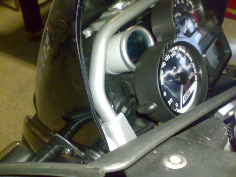

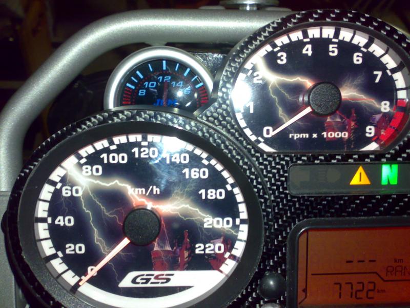

So, ich trau mich, Baumarktlösung die zweite,guckst Du :
Torsten
Ragt nicht über die anderen Instrumente hinaus, ist somit doch deutlich hübscher als der erste Vorschlag!
Hast Du auch ein Bild von der Seite?
Gruß Christian
Gruß Christian[/QUOTE]
Hier ,
bitte schön:
Von der Seite eigentlich kaum durch die getönte Scheibe zu sehen..
