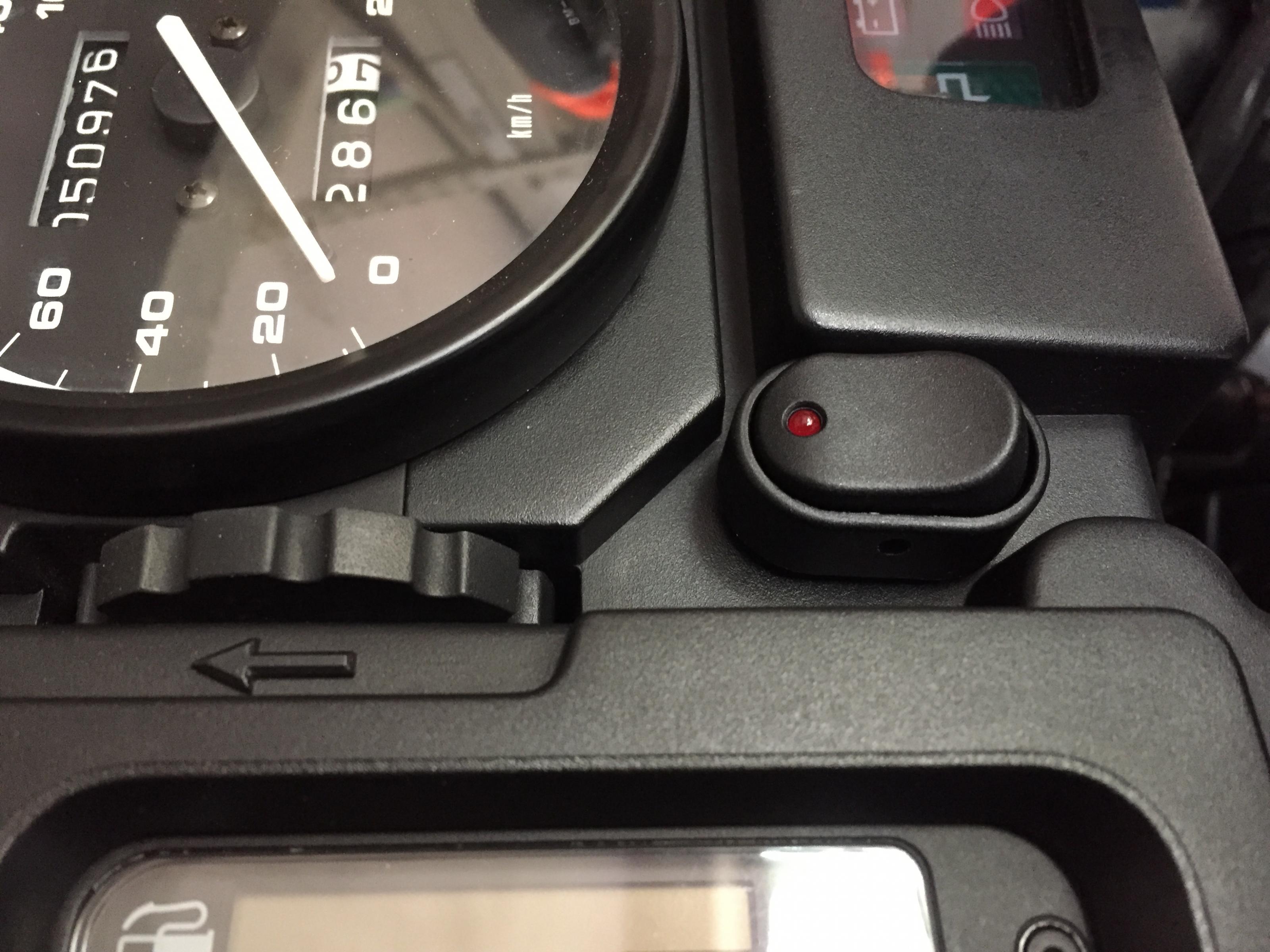

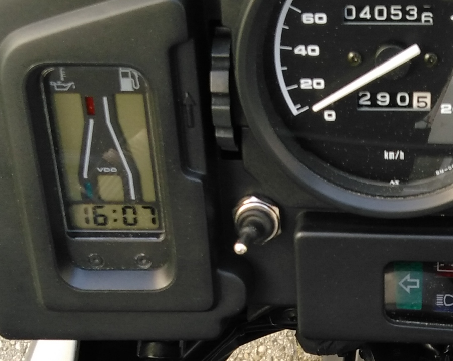

Hallo, ich möchte einen Zusatzschalter ins Cockpit bauen, unterhalb des Tacho-Rückstellrads ein 12mm Loch bohren.
Wie geht die Blende ab?
Vielen Dank!

ehe Du Dir die Instrumente versaust besorge Dir den Schalter der Adventure für Nebelscheinwerfer mit Blende. Die Blende verdeckt die Lenkerklemmen.

Da musst du dich von vorne durchkämpfen. Scheibe ab, kleines Schild ab und dann liegt die ganze Pracht vor dir und du kannst das Teil abschrauben...

Der Vorbesitzer meiner GS hat diese Variante eingebaut. Nachteil, es gibt keine Rückmeldung per LED ob an oder aus.
@alpine,
Deine Lösung sieht sehr elegant aus und bin versucht, den Schalter auf diese Variante zu tauschen.
Bevor ich das Cockpit zerlege, welche Tiefe verträgt es an dieser Stelle?

Hallo, Bohrtiefe sicher 4cm. Sind doch nur 3 Schrauben, zwei am Windschild, eine mittig Nähe Tacho, aus Gummistöpseln raus und dann siehste alles.
