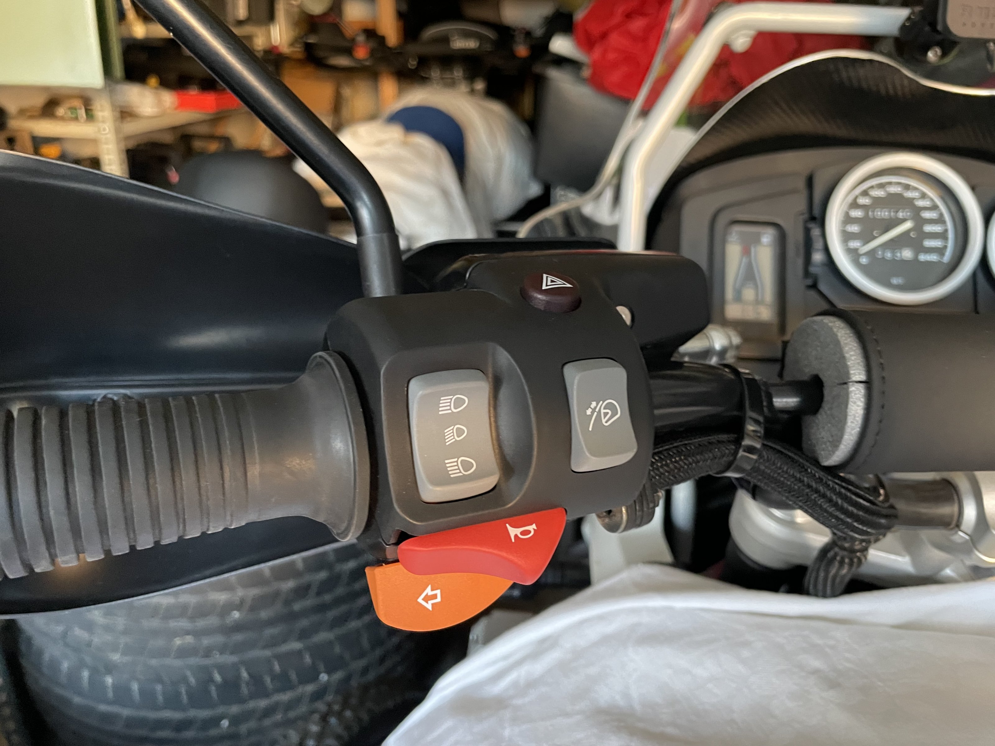

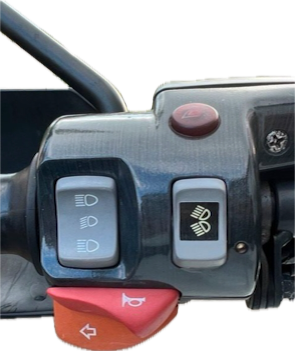

Servus Gemeinde,
weiß jemand etwas mit dieser Armatur und dem zusätzlichen Schalter anzufangen?
Ich habe das Bild zufällig entdeckt und fand es sehr interessant.
Ich bin für jede Info dankbar.

Hi
Zumindest ist das Piktogramm auf dem Zusatzschalter "nich orichinol".

moin,
1150 RT möchte ich ausschließen.... die hat ,mW , Spiegel an der Verkleidung und auch keinen Handprotektor, zudem sieht der Lenker absolut nach GS aus...

Diese Schaltereinheit passt eins zu eins an den Lenker der GS und sicherlich auch an die R. Sind mechanisch identisch.

Hi
Warum?
Da hat jmd die Schaltereinheit der RT an eine GS montiert und den zusätzlichen Schalter für Scheinwerfer statt Scheibenverstellung genutzt.
Da bin ich Deiner Meinung, finde aber die RT-Armatur nicht mehr im ETK.
... und für mein Empfinden eine höchst elegante Lösung einen Zusatzschalter unterzubringen, anstatt da etwas aus dem Zubehörbereich dranzumurksen. Da kennt sich wohl jemand gut in den vergleichbaren Armaturen aus.

Saubere Lösung für Zusatzscheinwerfer, zwar nicht billig aber stimmig.

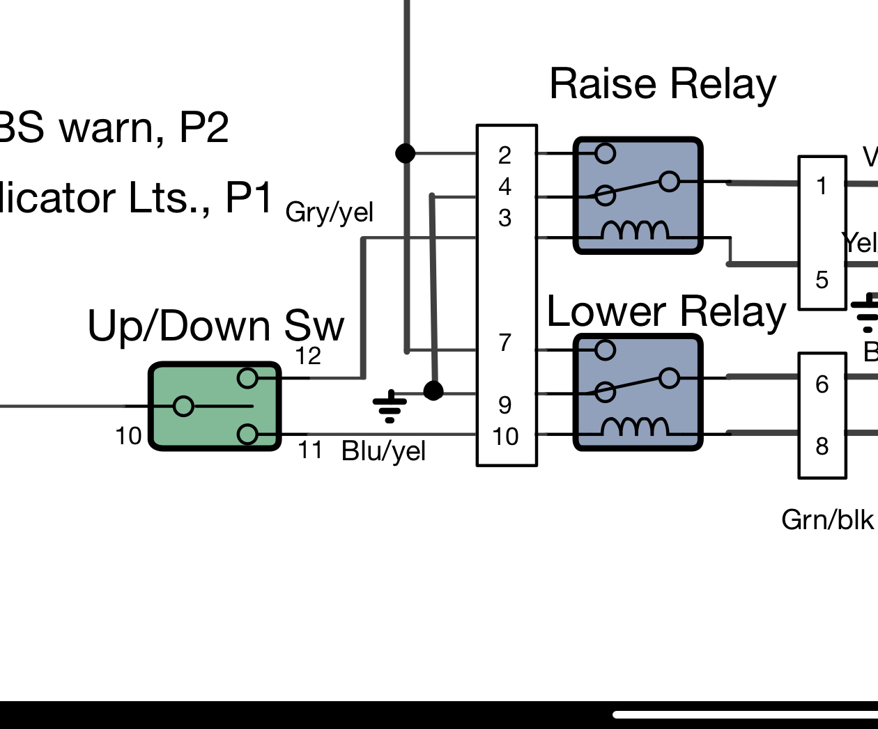

Das ist ein einpoliger Wechseltaster, der für die beiden Motoren Relais ansteuert. Anbei Ausschnitt aus dem Schaltplan. Gibts im Netz mehrfach.

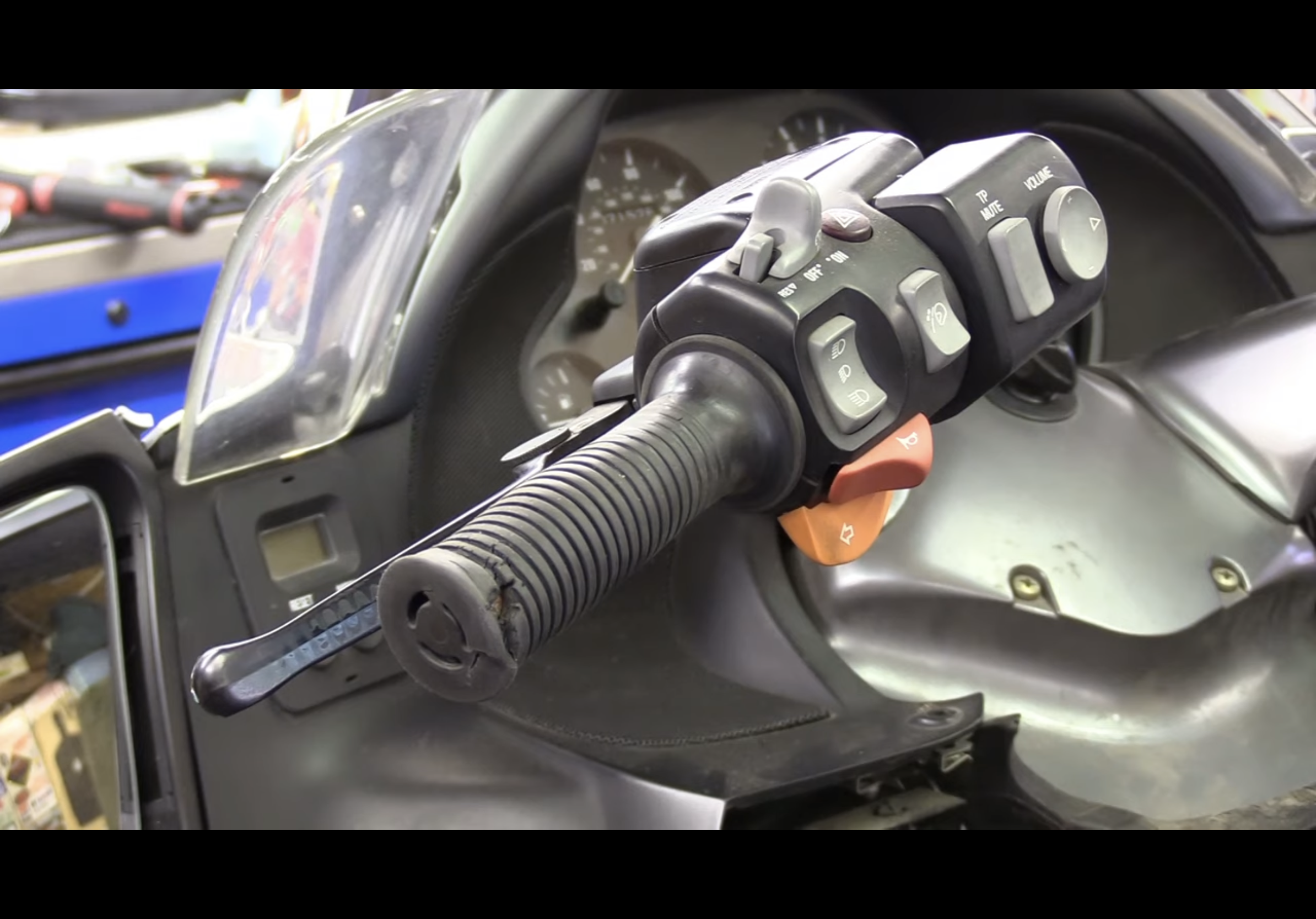

Auf dem Grifffoto ist scheinbar eine amerikanische/britische Behördenmaschine mit zusätzlicher Funk- oder Radiosteuerung zu sehen.

Servus Gemeinde,
Jörg
Das war mal mein Werk. Das Foto stamm sicherlich aus meinem Inseart in Mobile.de oder Kleinazeigen.de, als ich die GS zum Verkauf eingestellt hatte.
An einem langen Winterabend habe ich damals einen Taster gesucht um die Zusatzleuchten zu bedienen.
Mir war der Zubehör zu klobig und nicht elegand genug. Ich bin dann auf den Schalter der 1150 RT gestoßen.
Bestellt ... umfunktioniert ... und somit - über ein bistabiles elektronisches Relais - die Zusatztleuchten angesteuert.
Nach oben wippen -> ein und ausschalten
nach unten wippen
- > Lichhupe
Seitlich - neben dem Wippschalter - konnte ich noch eine Kontroll-LED reinbastelln. Sie war sehr hilfreich, um zu wissen ob die Zusatzleuchten an sind oder nicht. War tagsüber ganz hilfreich.
Das ganze war ganz gut zu bedienen und super am Lenkrad integriert.
Das Moped (R 1150 GS BJ 2000) ist verkauft und ist leider nicht mehr in meinem Besitz.
Grüße an die Tüftler und an die Entdecker solcher Details.

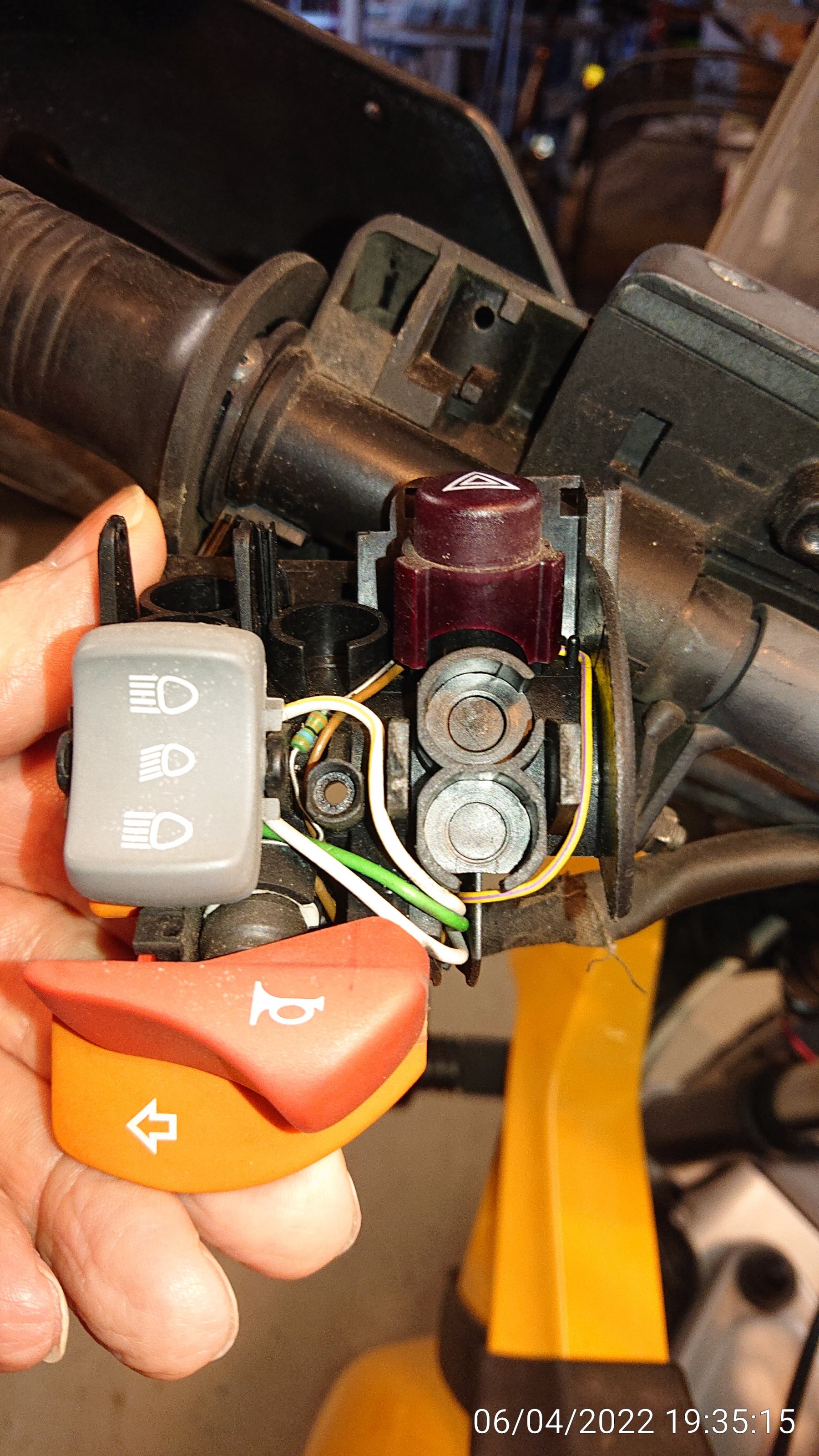

Hallo zusammen
Ich habe Live die linke Armatur mit dem Zusatzschalter bei danisx gesehen. Das hat mich zur Nachahmung inspiriert. Auf klein*****en habe ich eine passende Armatur einer 1150 RT für meine Brunhild gefunden.
Da es ein Wippschalter ist, ein Klick nach oben = ein, ein Klick nach unter = aus, benötigt man das passende Relais. Sowie von danisx beschrieben.
Ich steuere damit zwei unterschiedliche Zusatzscheinwerfer. Und es funktioniert und sieht für mich sehr stimmig aus. Natürlich bis auf das Symbol :-), aber das ignoriere ich...
