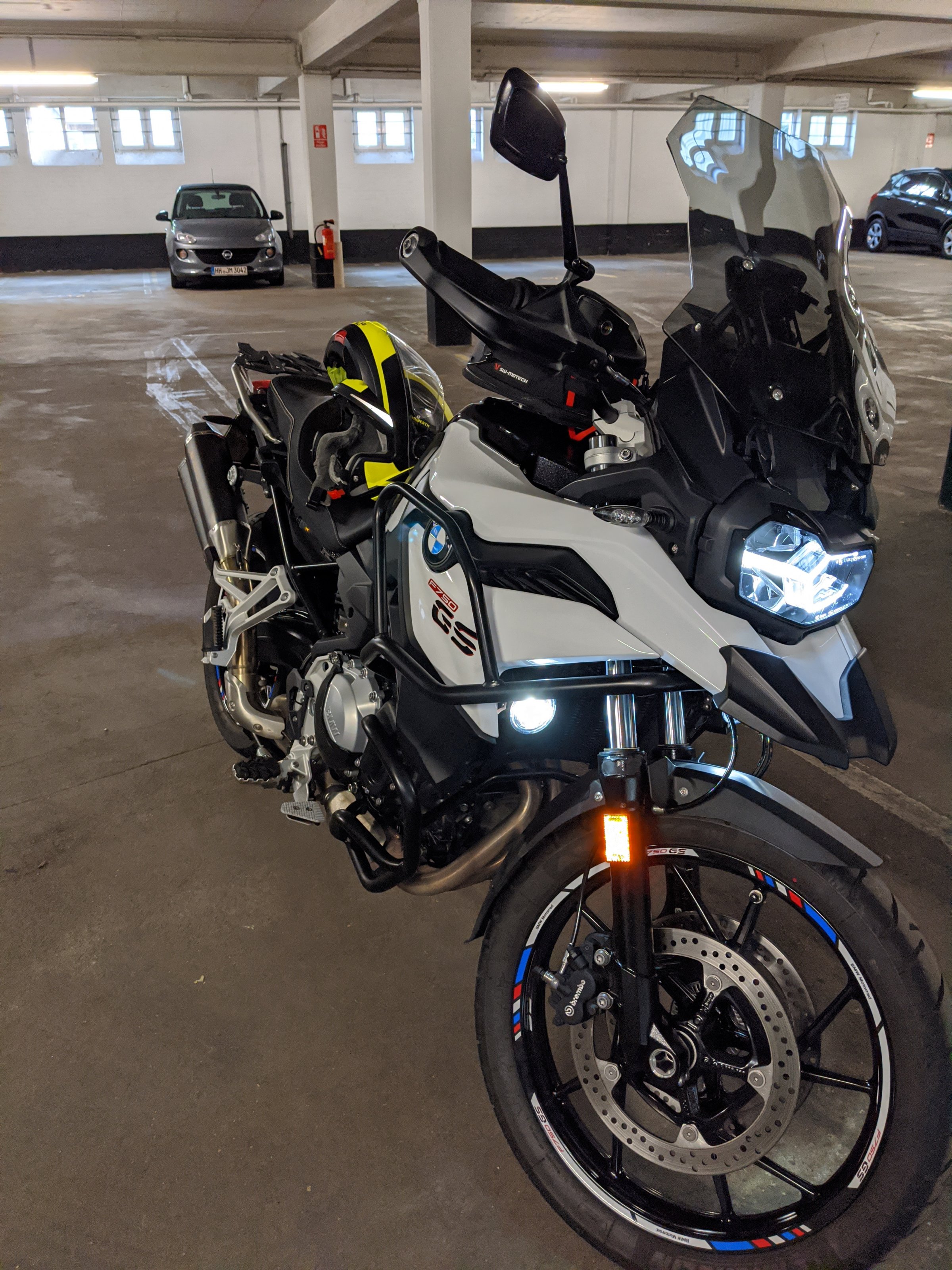

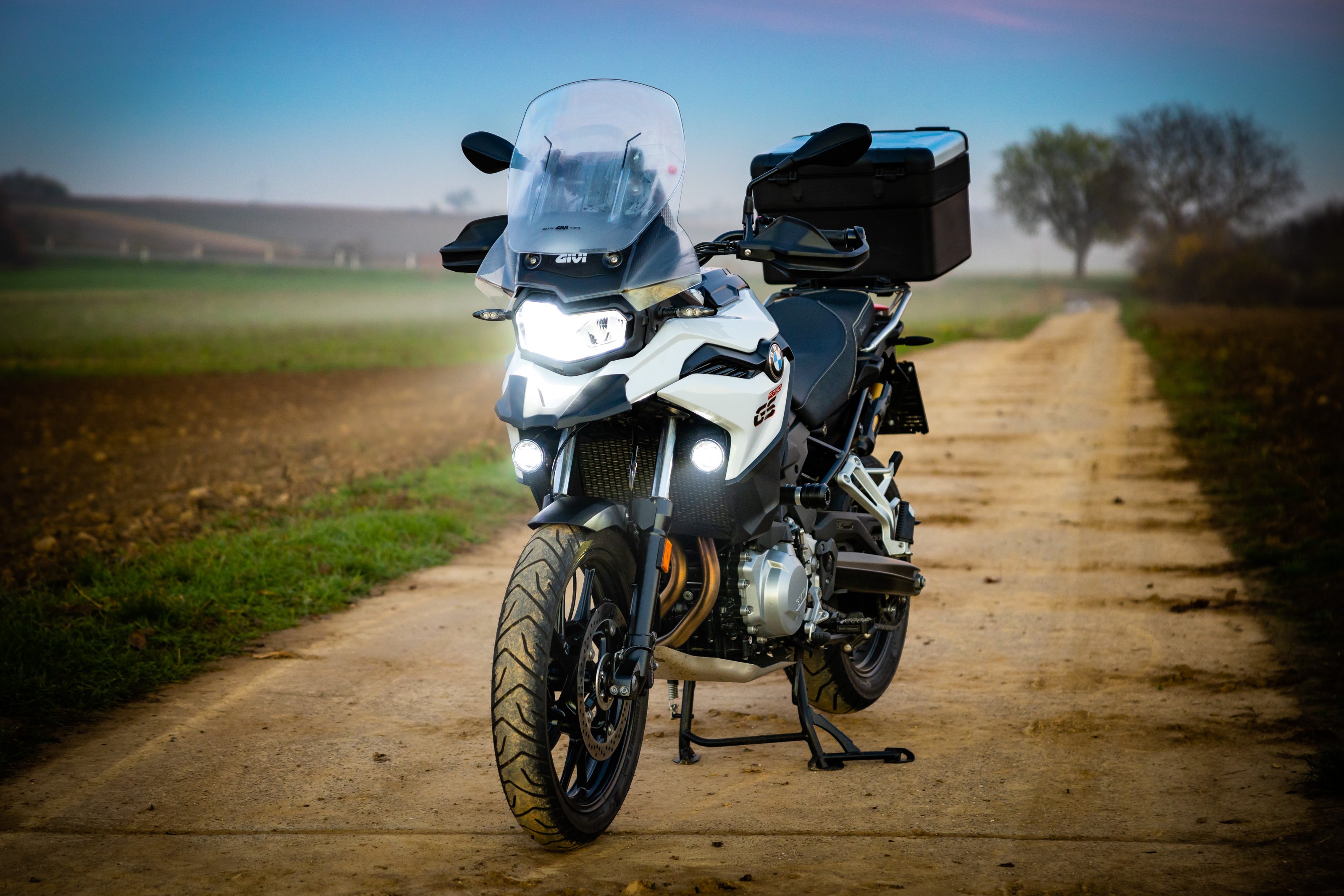

Die Motobozzo Leuchten sind toll. Ich habe sie auf dunklen Landstraßen schätzen gelernt. Vor allem sind sie einfach anzubauen. Plug and Play. Gut durchdacht, da man sie an zwei Stellen positionieren kann. Einfach mal das Video anschauen.

Hi, habe bei mir auch die Zusatzlampen von Motobozzo installiert. Benutze auch die Navihalterung, der Y-Stecker war bei der Lieferung bereits dabei. Man verliert also keinen Anschluss und muss nichts extra kaufen. Montage war schnell und unkompliziert. Bin sehr zufrieden mit. 🖖

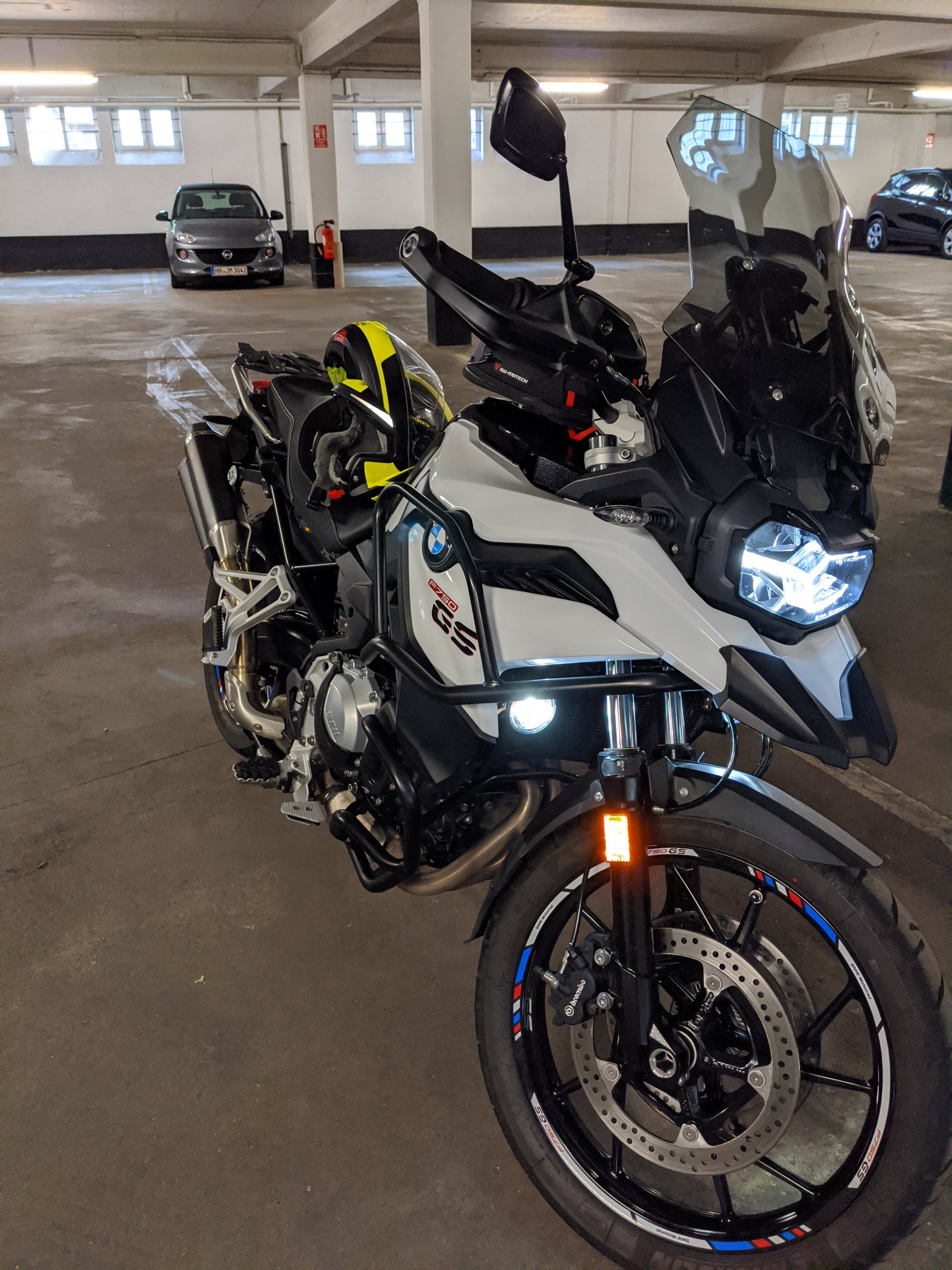

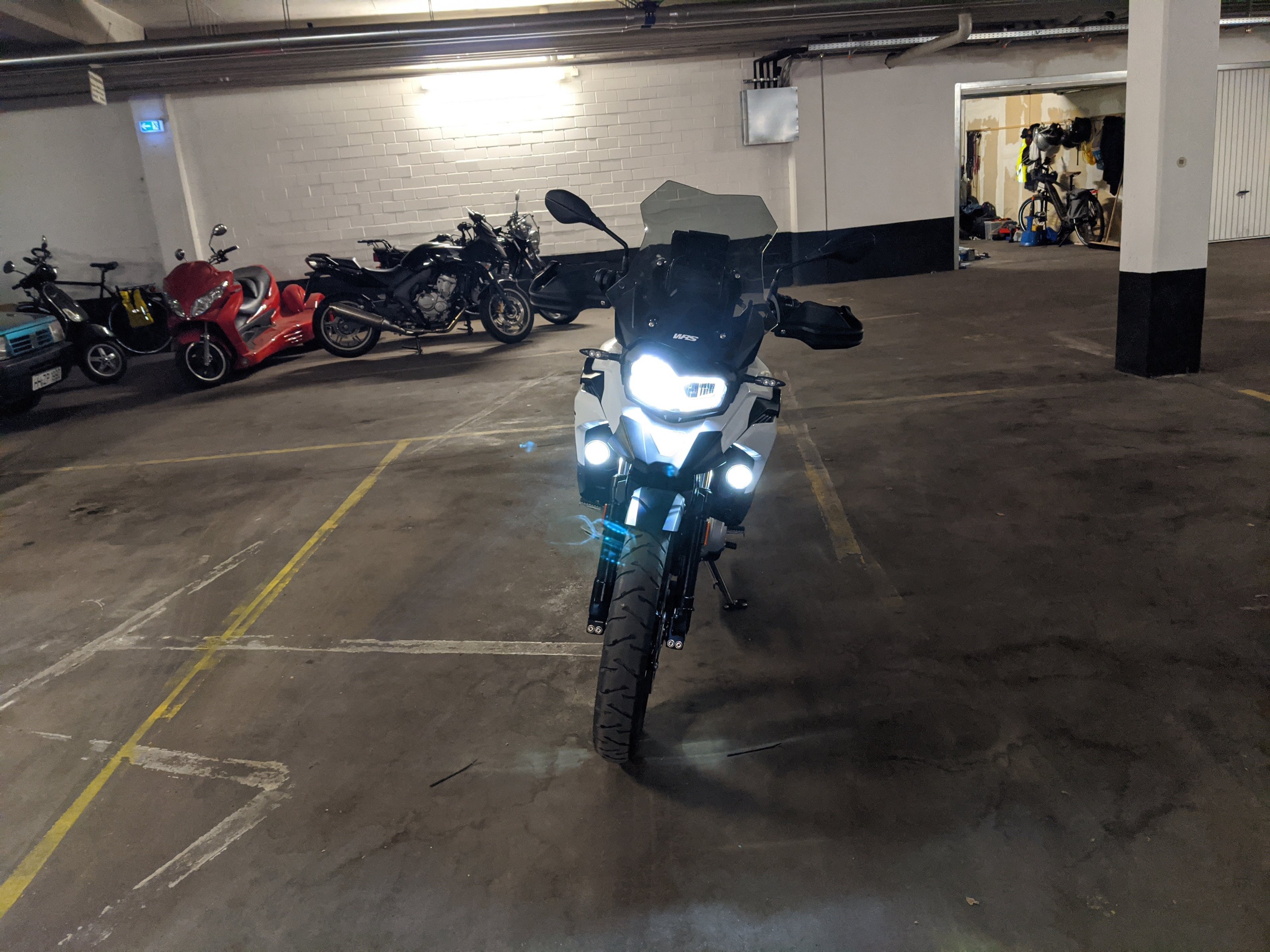

Sodala..
Die Zusatzscheinwerfer von Motobozzo sind an meiner 850 verbaut und funktionieren wunderbar.
Das Set passt also auf die 750 und 850. Das werde ich Herrn Bozzo so weitergeben, damit er das Set neu benennen kann.
Der Anschluss der Leuchten ist wirklich ein Kinderspiel! Plug an Play.
Ich habe etwa 2 Stunden gebraucht um die Lampen am Moped zu montieren. Allerdings habe ich auch auf die Kabelverlegung großen Wert gelegt und mich da nach allen Möglichkeiten umgesehen. Zudem hatte ich keine Eile und habt gemütlich gemacht^^
Der Minitaster funktioniert einwandfrei und lässt sich an der vorgeschlagenen Position super betätigen. Auch die Kontrollleuchte kann man gut zwischen den Kabeln einbringen - Somit hat man sie im Blick, fällt aber kaum auf.
Alles in allem bin ich sehr zufrieden und würde es wieder kaufen!
Die Leuchtkraft konnte ich nur im Stand testen und hab das Moped dafür bei Dunkelheit aus der Garage geschoben. Man kann die Leuchten etwas nach oben und nach unten verstellen. Bei hoher Einstellung kommen die Zusatzscheinwerfer dem Fernlicht sehr ähnlich - also sind doch sehr hell. So sollte aber nicht gefahren werden^^ Das hab ich nur mal so getestet. Ich denke, dass sie mir gute Dienste leisten werden.

Zwar nicht die besten Bilder.. aber vielleicht kann jemand damit was anfangen^^
Auf dem letzten Bild sieht man wie ich die Kontrollleuchte untergebracht habe.. fällt kaum auf, man hat sie jedoch im Blickfeld.
Die Kabelverlegung hatte ich versucht zu Fotografieren.... aber da hätte man nichts erkennen können^^
Die Montage ist sehr einfach, wie im Video beschrieben.
Den Minitaster habe ich auch an der vorgeschlagenen Position verklebt.
