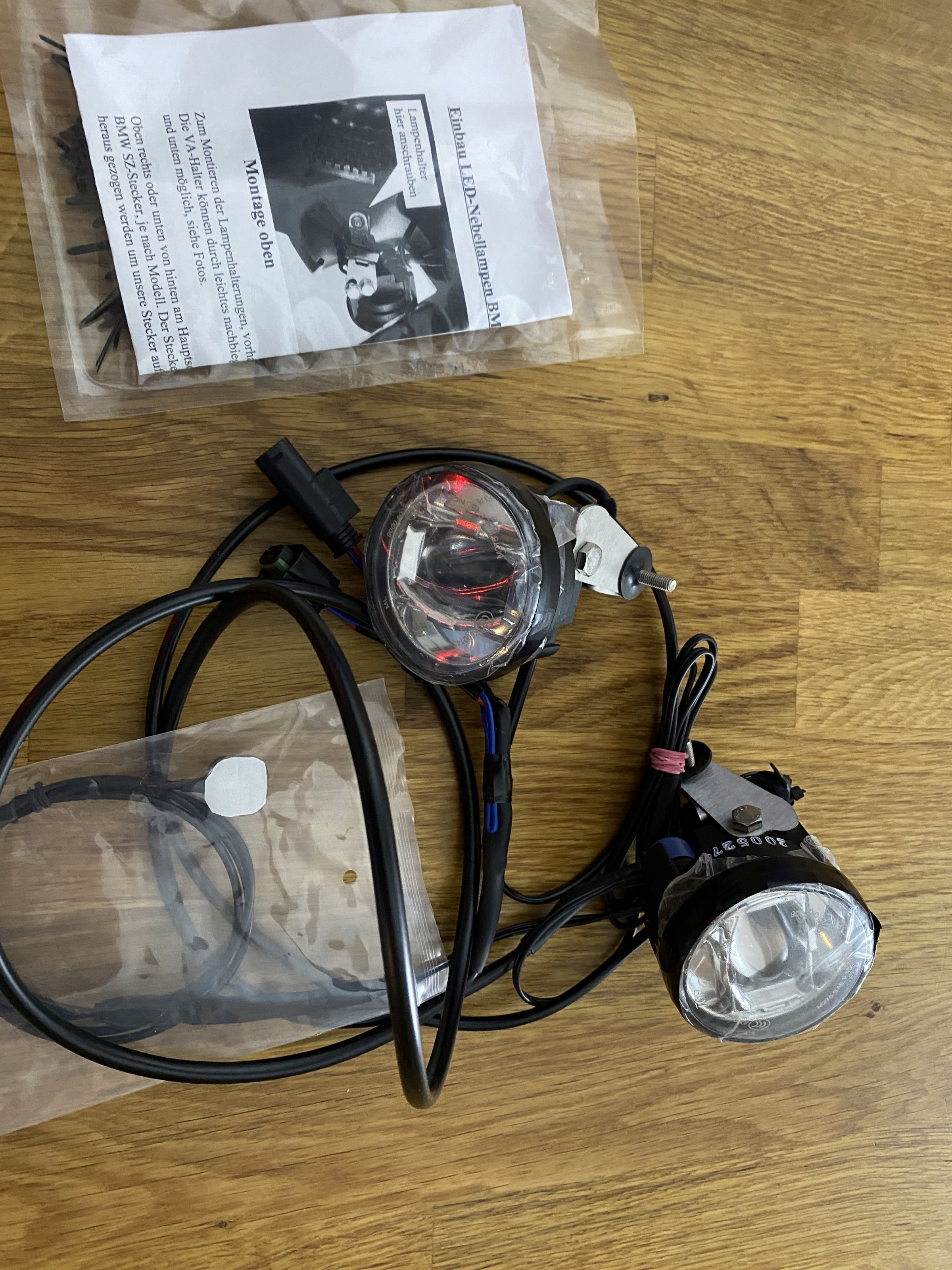

Hallo Gemeinde
Ich habe heute für die 750er GE meiner Frau die LED.Zusantzscheinwerfern von Touratech montiert und mich schwarz geärgert. Vorab muss ich sagen, das ich nicht der Top-schrauben bin, aber Grundverständnis ist vorhanden. Aber diese Scheinwerfer für 385 Euro und KEINE anständige Montageanleitung. Ein 5-seitiges Manuskript, ohne Bauteilübersicht, keine Schritt-für Schritt Anleitung, nur 2 Bilder und ein halbseitiges Schaltplanbild, in schwarzweiß ohne vernünftige Kennzeichnung.
Dabei habe ich mich extra dieses Mal für Touratech entschieden, da ich an meiner 1200GS die Dinger von Wunderlich verbaut habe. Die waren einfacher zu verkabeln, jedoch von der Materialausführung sehr schlecht. Bei mir sind die Alugehäuse der Wunderlich Lampen schon 2mal durch die Vibrationen gebrochen.
Also, bisher habe ich noch kein Produkt zu meiner Zufriedenheit gefunden, möchte aber auf die Zusatzbeleuchtung nicht verzichten.

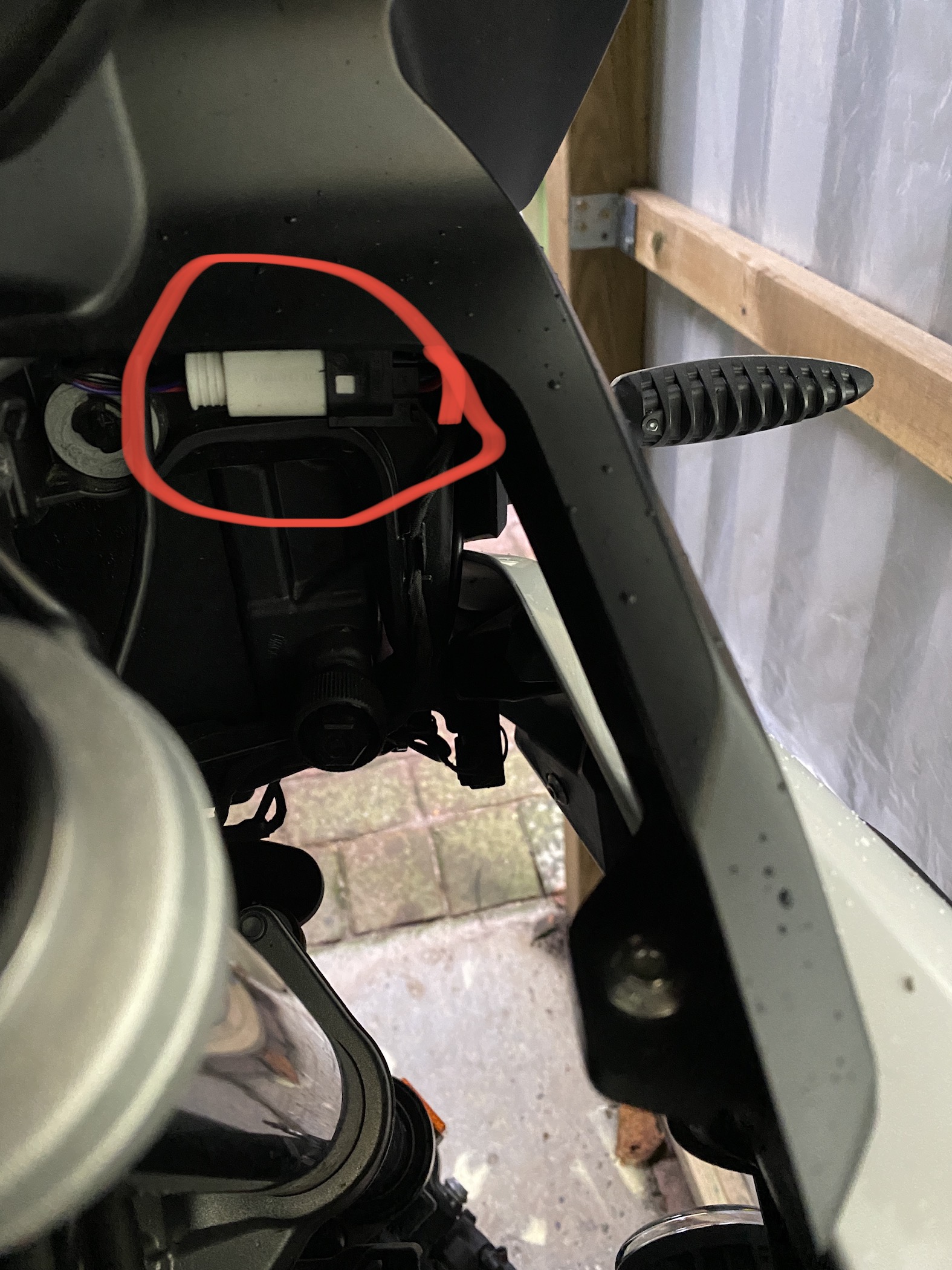

ich werde mir wohl auch die MOTOBZZO Lampen zulegen. Habe mir das Video angeschaut und denke mal nicht schlecht, gut machbar. Habe die F 850 GS und das TFT Display. Im dem Video ist das Display von der F 750 GS zu sehen. Kann mir einer sagen wo ich den im Video genannten Anschluß bei der 850èr / dem TFT Display finde bzw. wie der aussieht ? @ GS Knecht, tolle Bilder, meine erkannt zu haben das Du auch das TFT hast. Hast Du Bilder vom Anschluß ?

Das Kabel ist genauso vorne rechts unterhalb am Display. Falls Du Navi Vorbereitung hast, einfach das Kabel zum Stecker verfolgen

So, die Gunst der "Stunde" genutzt und die Zusatzscheinwerfer angebaut, geht echt gut zu machen.
@Hardy850 hier der Stecker wo die Lampen angeschlossen werden. in Fahrtrichtung rechs unter dem Display, echt easy.

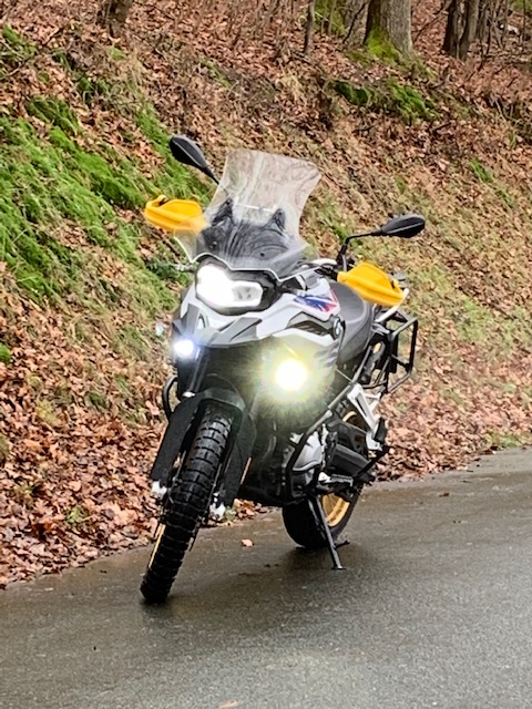

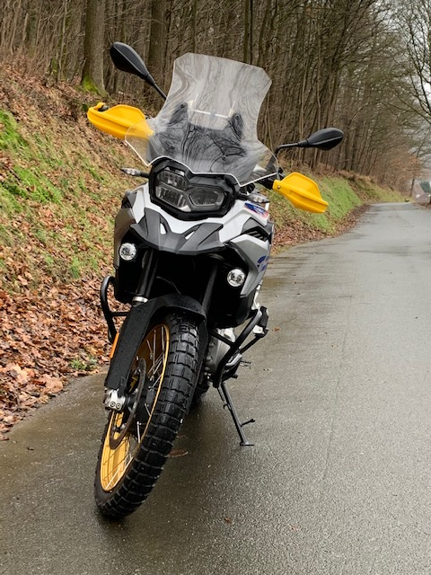

so die Zusatzscheinwerfer von MOTOBOZZO bekommen und direkt eingebaut.
Gute 45 Minuten gebraucht, das einschrauben in die obere Verkleidung etwas hakelig vor allem v.l. da hier die Kabel zusammenlaufen aber machbar. Die längste Zeit braucht man für das " Sinnhafte " verlegen der Kabel. Sollte aber geklappt haben, scheuert und klemmt mal nix beim Lenkereinschlag. Mal auf die erste Nachtfahrt gespannt wie sich die Ausleuchtung so darstellt. Bisher macht es einen guten Eindruck.
Noch eine ruhige, gesunde Restwoche :zwinkern: :victory:
Gruß Hardy

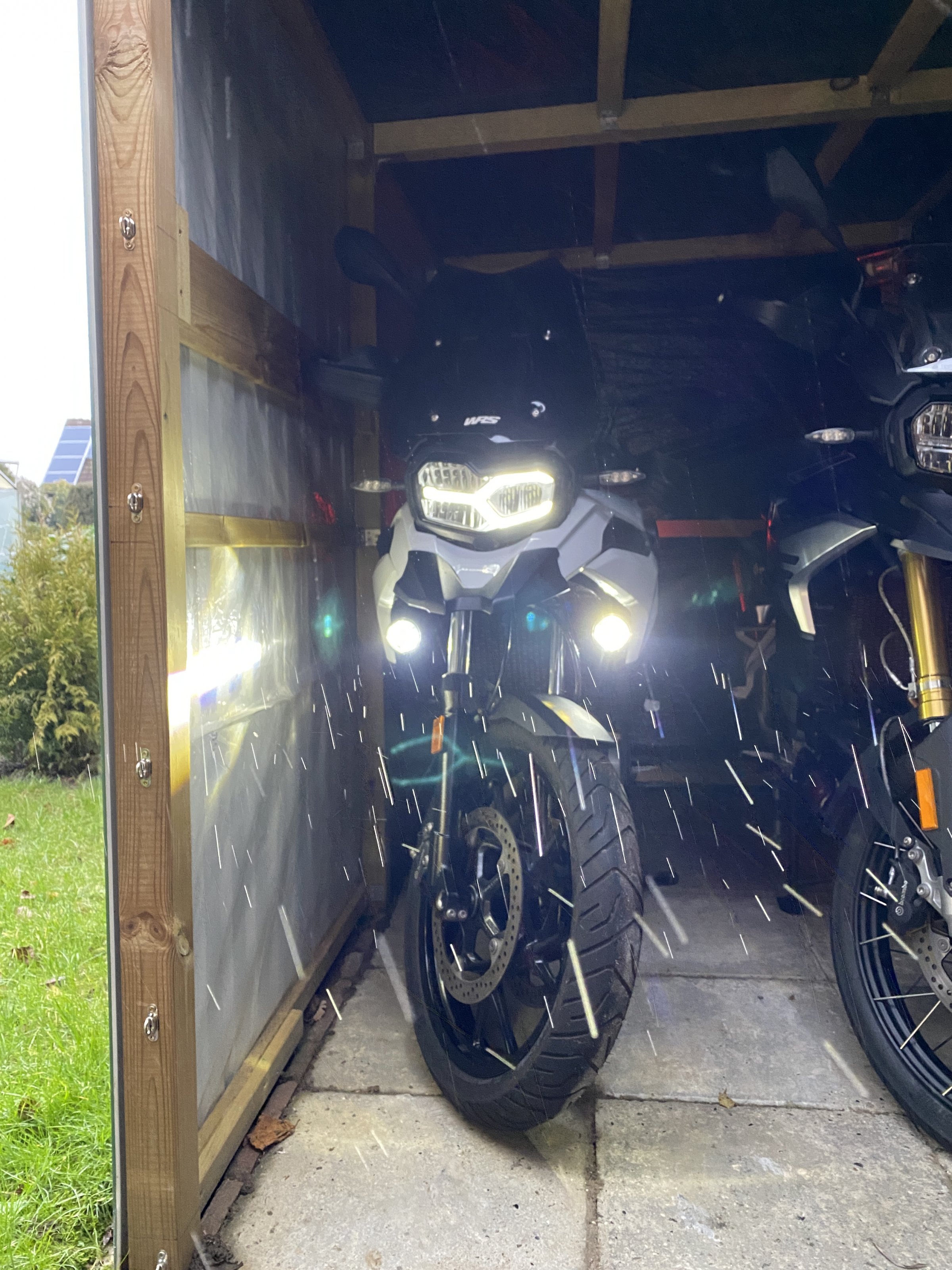

Habe mir heute auch die Motobozzos an die F850 GS montiert. Ein bisschen Fummelei mit den Kabeln aber Plug and Play mit dem Stecker rechts unter dem Display - perfekt!!!
