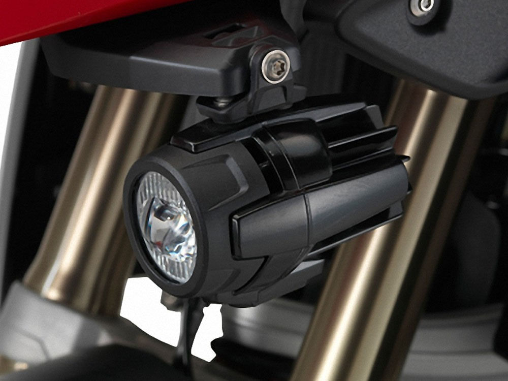

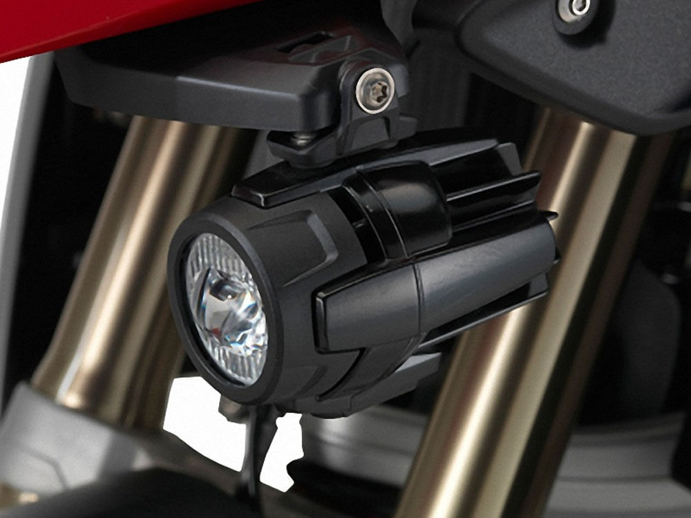

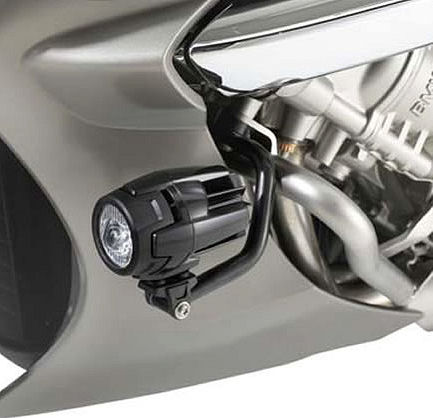

ich möchte mir diese LED-Zusatzscheinwerfer (63 17 8 532 147, werden für die 1200er und 1200WC angeboten) leisten:
Sie sollen an meine 2V-GS kommen, und dort wäre eine stehende Montage besser. Geht das, oder sind die reflektormäßig und vom Lichtwurf her auf hängend ausgelegt?

Nö. Auf dem Foto "hängen" die Scheinwerfer an ihrer Befestigung, und ich fragte, ob man sie auch "stehend" montieren kann, also die Befestigung unten liegend.

RealOEM.com . BMW K50 R 1200 GS (0A01, 0A11) Retrofit LED driving light
Also meiner Einschätzung nach, kannst du den Scheinwerfer auch liegend montieren...
Die Ausleuchtung kannst du ein wenig korrigieren (oben/unten) - per Schraubbefestigung, die ein wenig Spiel zulässt (sieht zumindest auf dem Bild so aus)...
Wie gesagt, das ist meine persönliche Vermutung, ich selber hab die Dinger nicht...

Du meinst also, durchaus die Lichtaustrittsfläche in etwa im 90° Winkel zur Strasse und nach vorne gerichtet aber die Schraubverbindung nicht oberhalb des Scheinwerfers sondern unterhalb. Ver-Stehe ich das richtig?
Fürchte Dich nicht!!
Ich würde alles zunächst furchtlos probieren, auch die Montage der Scheinwerfer in dem von Dir gemeinten Sinne, warum denn nicht???

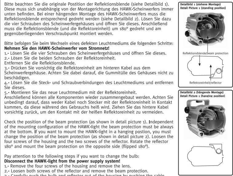

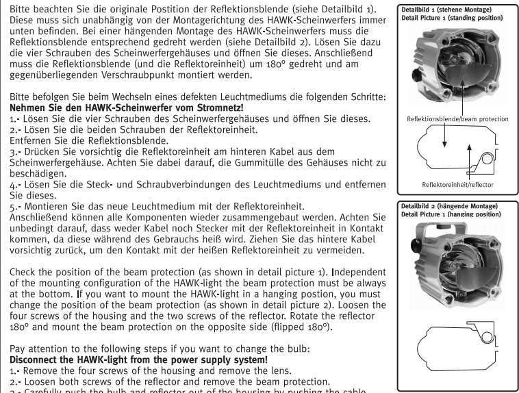

Ich habe die HAWK Nebelscheinwerfer montiert ( SW-MOTECH Shop - qualitativ hochwertiges Motorradzubehör ) , lt. Anleitung
muss die Reflektionsblende an die Montagerichtung angepasst werden.
Ob das bei deinen Zusatzscheinwerfern möglich ist , bzw. vorgesehen ist , steht bestimmt in der Anleitung .

Hallo Gerd,

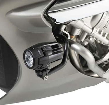

wenn Du die LED´s stehend montieren willst, musst Du Dir die Teile von der 1600er bestellen,
die werden stehend montiert
Teilenummer: 63178546161

danke, ich denke, es reimt sich zusammen:
  1. der Reflektor / die eigentliche Leuchte kann man nicht um 180° drehen, der Lichtaustritt ist "gerade nach vorne und nach unten". Auf dem Kopf leuchtet das in den Himmel.
  2. der Reflektor / die eigentliche Leuchte kann man nicht ohne weiteres im Gehäuse drehen - fest montiert, sieht zumindestens so aus. Und es bleibt die Tatsache, daß der Stecker unten liegen muß, sonst kann dort eine Wasserpfütze stehen.

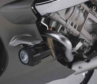

  3. BMW hat (oder evtl. "hatte!") daher 2 Ausführungen des ansonsten identischen Gehäuses am Start, für die GS hängend und für die 1600GT stehend. Ich befürchte allerdings, daß die stehende für die GT nicht mehr erhältlich ist. (Die Montage an der 1600GT "stehend" und mit diesem Ausleger war ja auch, äh, nun ja, wie soll ich sagen ...!)
    "alt": Image10.jpg 63178522487, laut ETK ersetzt durch ...
    "neu": Image11.jpg 63178546161
  4. es ist jedoch möglich, bei der GS-Ausführung von unten in das Gehäuse 2 Gewinde zu schneiden und den Halter (Pos. 2 in dem vorigen Bild) einfach unten anzubringen. Denn das Gehäuse-Gußteil ist bis auf die 2 Gewinde (oben oder eben unten) identisch.
