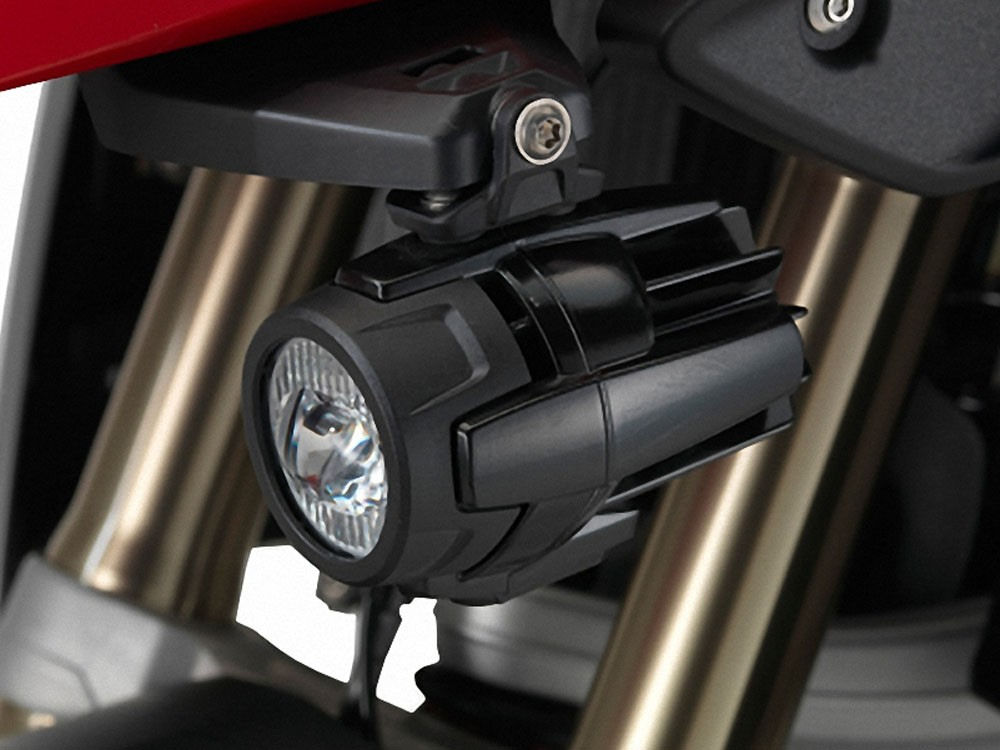

ich möchte mir diese LED-Zusatzscheinwerfer (63 17 7721320, werden für die 1200er und 1200WC angeboten) leisten:
Sie sollen an meine 2V-GS kommen, und dort wäre eine stehende Montage besser. Geht das, oder sind die reflektormäßig und vom Lichtwurf her auf hängend ausgelegt?

wenn die Lichtscheibe mit einem TOP beschriftet ist,
kannst du sie nicht drehen.

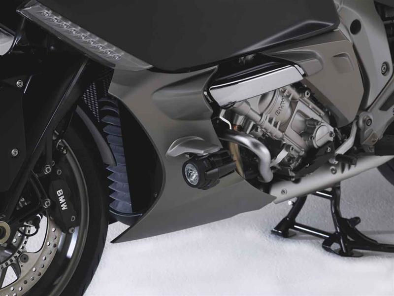

Glaube mich zu erinnern, dass es diese für die GT auch umgedreht gibt.

Ok... und weil die für die 1600GT eine andere ET-Nummer haben (GT: 63 17 8522487, GS: 63 17 7721320), und die Verschraubung erkennbar an der anderen Seite (GT unten, GS oben) ist, vermute ich mal stark, daß die eben nicht andersrum montierbar sind.
Ein "TOP" oder sonstige Beschriftung ist nicht auf dem Austrittsglas.
Nachtrag: auch für die 1600er gibt es allerdings eine Variante (die laut ETK die stehende Variante ersetzt)... na, das gibt ja was beim :) an der Theke.
