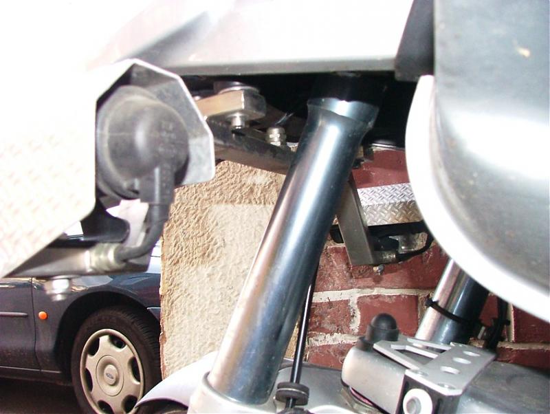

wie ich auf deinen Bilder gesehen habe hattest du auch mit dem gleichen Problem wie ich zu kämpfen, dass im belasteten Zustand und Lenkeinschlag der Halter an der Gabel ansteht...

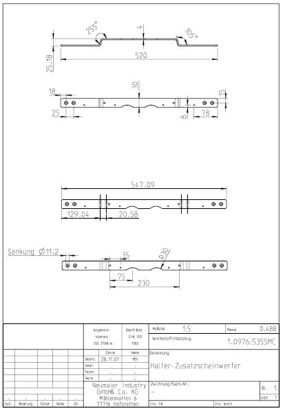

Hab mir aus em Grund mein Halter abgeändert, und werd bei Gelegenheit einen neuen aus Edelstahl (im Geschäft) lasern lassen, siehe Anhang.
Auf dem Bild sieht man noch den Alten Halter, den ich (net auf´m Bild) mit Eisparungen versehn hab, so dass die Gabel nicht mehr ansteht bei Lenkeinschlag...
Wer möchte kann die Zeichnung der Halter auch als PDF haben, einfach kurz durchmailen..
