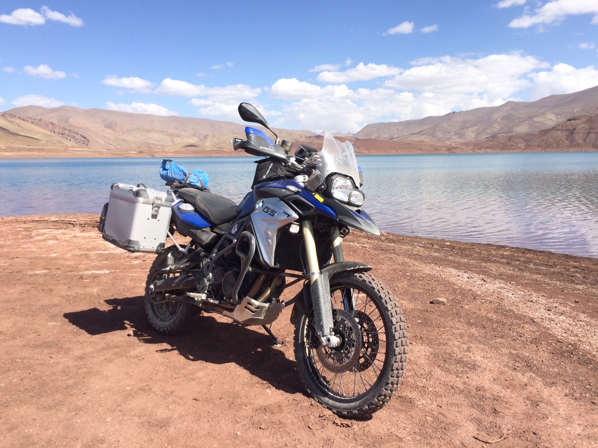

Hallo zusammen ,
ich bin zurzeit unschlüssig wo an der GS ich meine Touratech Scheinwerfer montieren soll.
Aktuell sind die Scheinwerfer alle auf der selben Höhe:
Kann ich die Lichter wie bei der GSA montieren (z.B https://www.kohl.de/webshop/13813/l...inks-fuer-bmw-f800gs-ab-2013/f800gs-adventure) oder ist die GS (BJ 2011) zu schmal?
Wo habt ihr eure Zusatzscheinwerfer montiert ? Wäre super wenn ihr eure Erfahrung ( vllt sogar mit Bildern :o) mit mir teilen könntet.
Danke :)
Viele Grüße Chris

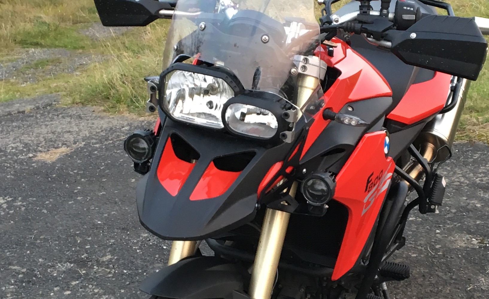

Hi,

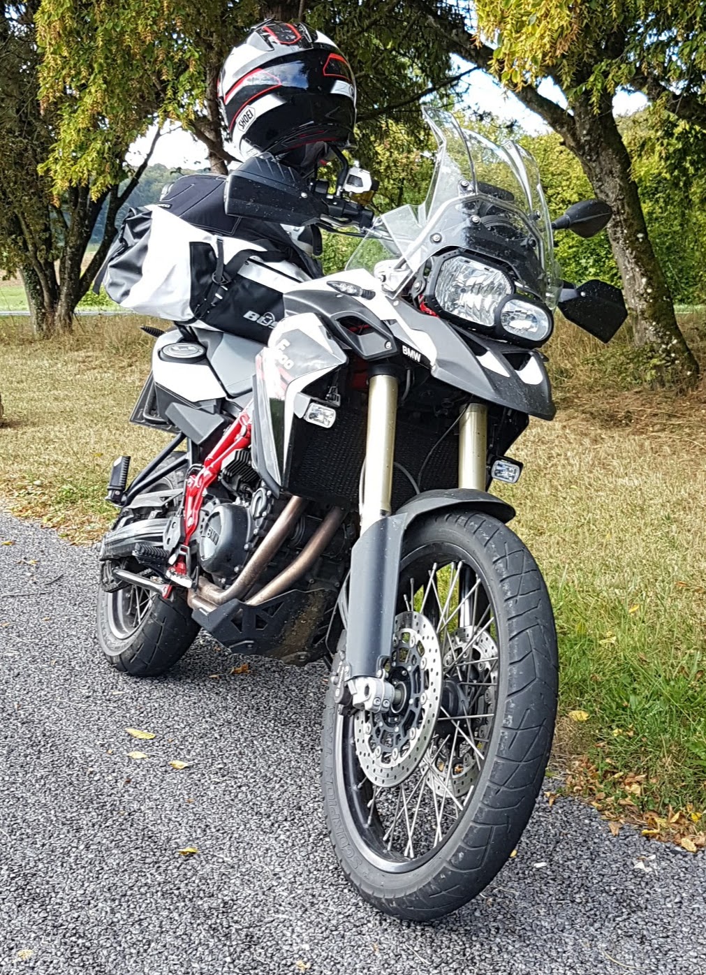

ich habe die Halter von sw-motech am Schnabel montiert (LED-Nebler auch von sw). Sitz ist stabil, die Position der Lampen stört auch nicht. Vorteilhaft finde ich, dass der Kabelbaum (der ist gigantisch bei sw) zum Teil unterm Schnabel versteckt werden kann. Angeschlossen per cartool-Stecker, ca. 30 Sekunden nach Zündung aus sind auch die Scheinwerfer ohne Strom. Lt EU-Richtlinien muss folgendes beachtet werden:
6.7.3.2. In der Höhe: mindestens 250 mm über dem Boden. Kein Punkt der
leuchtenfen Fläche darf über dem höchsten Punkt der leuchtenden
Fläche des Scheinwerfers für Abblendlicht liegen.
Lt. Einbauanleitung sollten die Schweinwerfer unten am Halter montiert werden, nach tel. Anfrage bei sw-motech wurde das aber als Fehler bezeichnet, sie dürfen oben montiert werden (sieht auch besser aus).
Viele Grüße
;-J

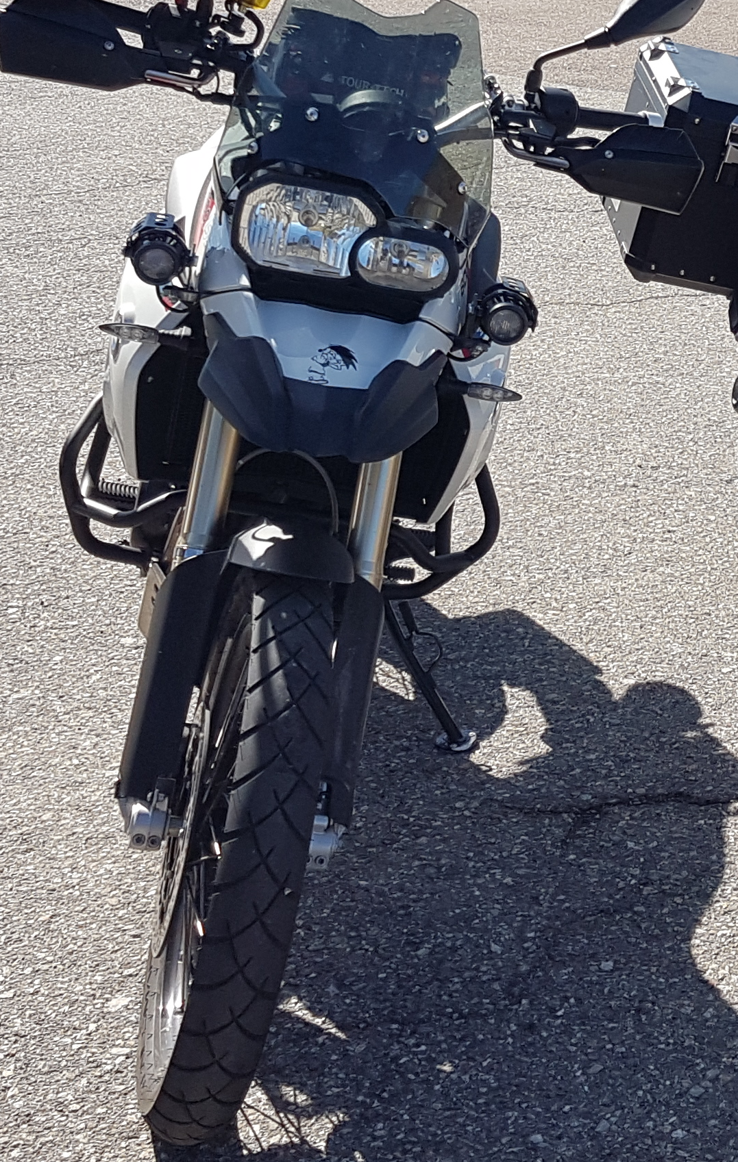

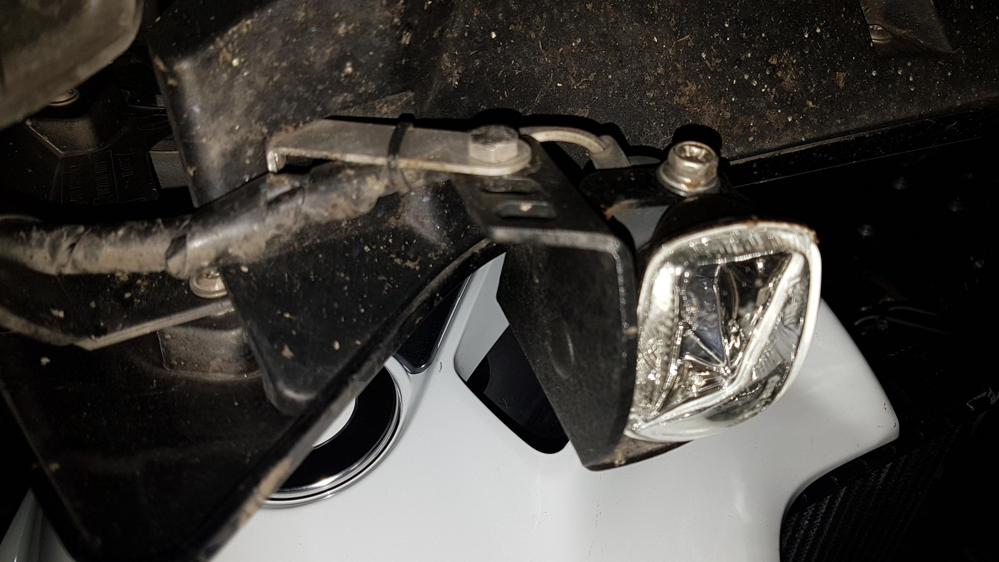

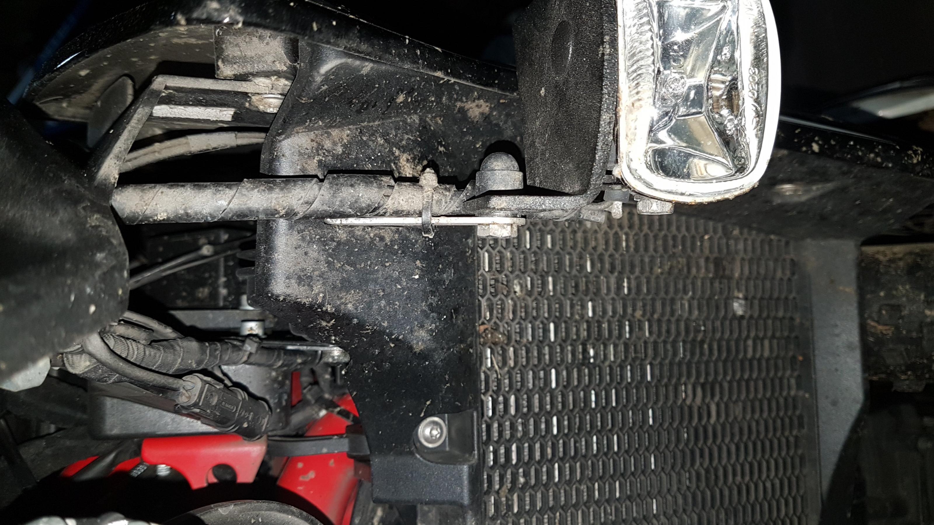

bei mir sieht es so aus - allerdings nicht von Touratech:

s62j69 wie und wo hast du die Haltung festgemacht? An der Stelle ist doch nur die Verkleidung oder?
Viele Grüße
Chris
s62j69
s62j69
16.08.2010
91
Remscheid
R1250GS, F450GS, Vespa GTS 250
Hallo Chris, Scheinwerfer, Anbauteile und Schaltmodul sind von MotoBozzo.de, eine gute und preisgünstige Lösung, die mir optisch auch gut gefällt.
Viele Grüße
Stefan

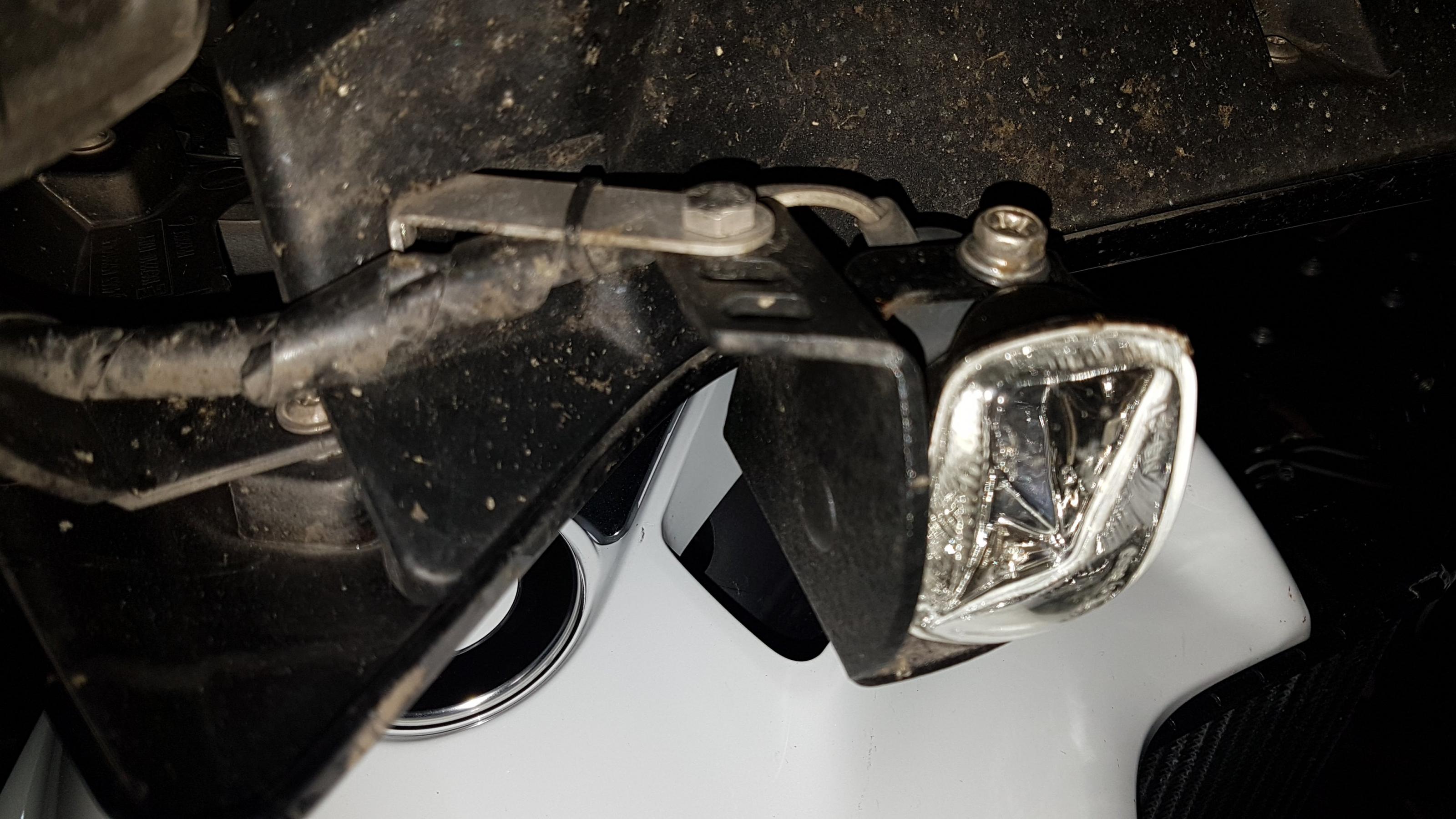

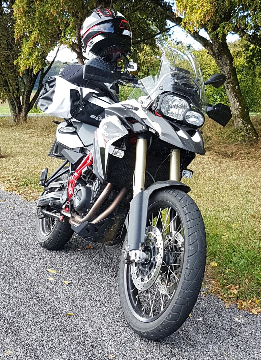

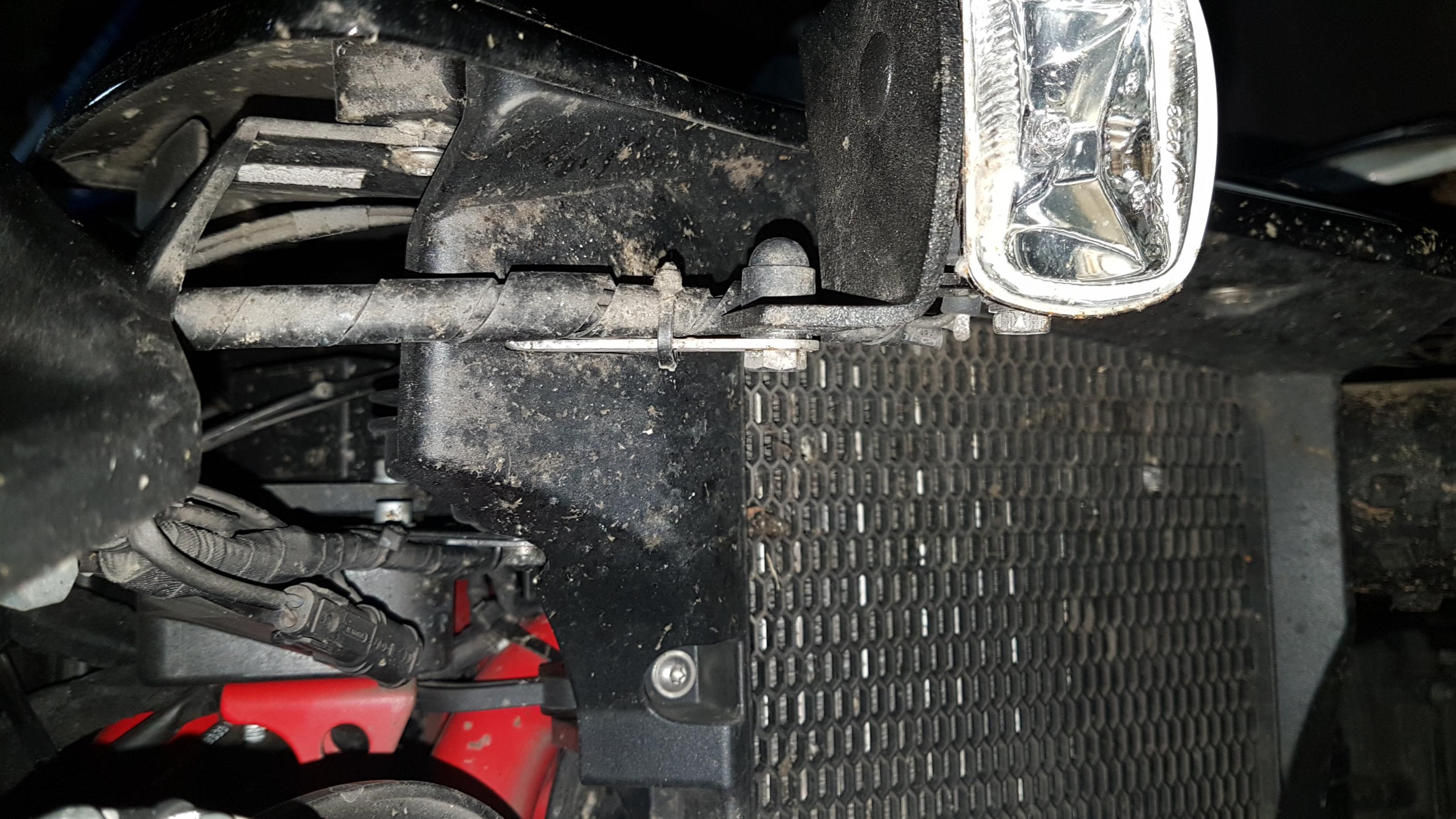

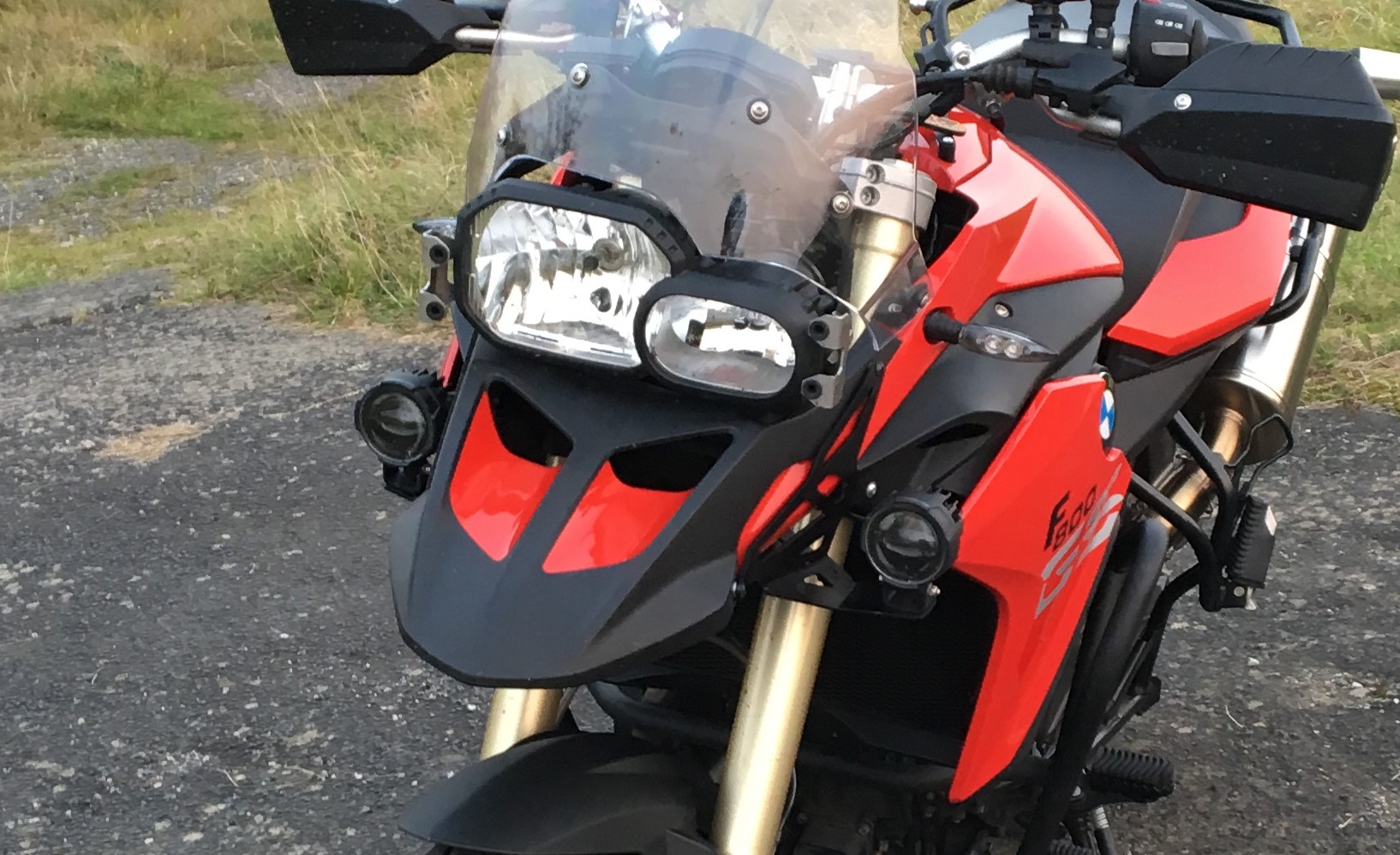

Ich habe mir eine kleine Halteplatte aus Alu gemacht und diese an der Schraube für die Verbindung Kühlerverkleidung oben / Seitenteil befestigt. Da die Shin Yo Scheinwerfer sehr klein und leicht sind (wie das Moto Bozzo System), hält das problemlos.

Das Moto Bozzo System, wie bei Stefan gezeigt, ist für den Preis m.M.n. echt ok und sieht auch anständig aus.

Ich hab mir das gestern nochmal angeschaut und ich muss auch erst eine Halterung basteln
