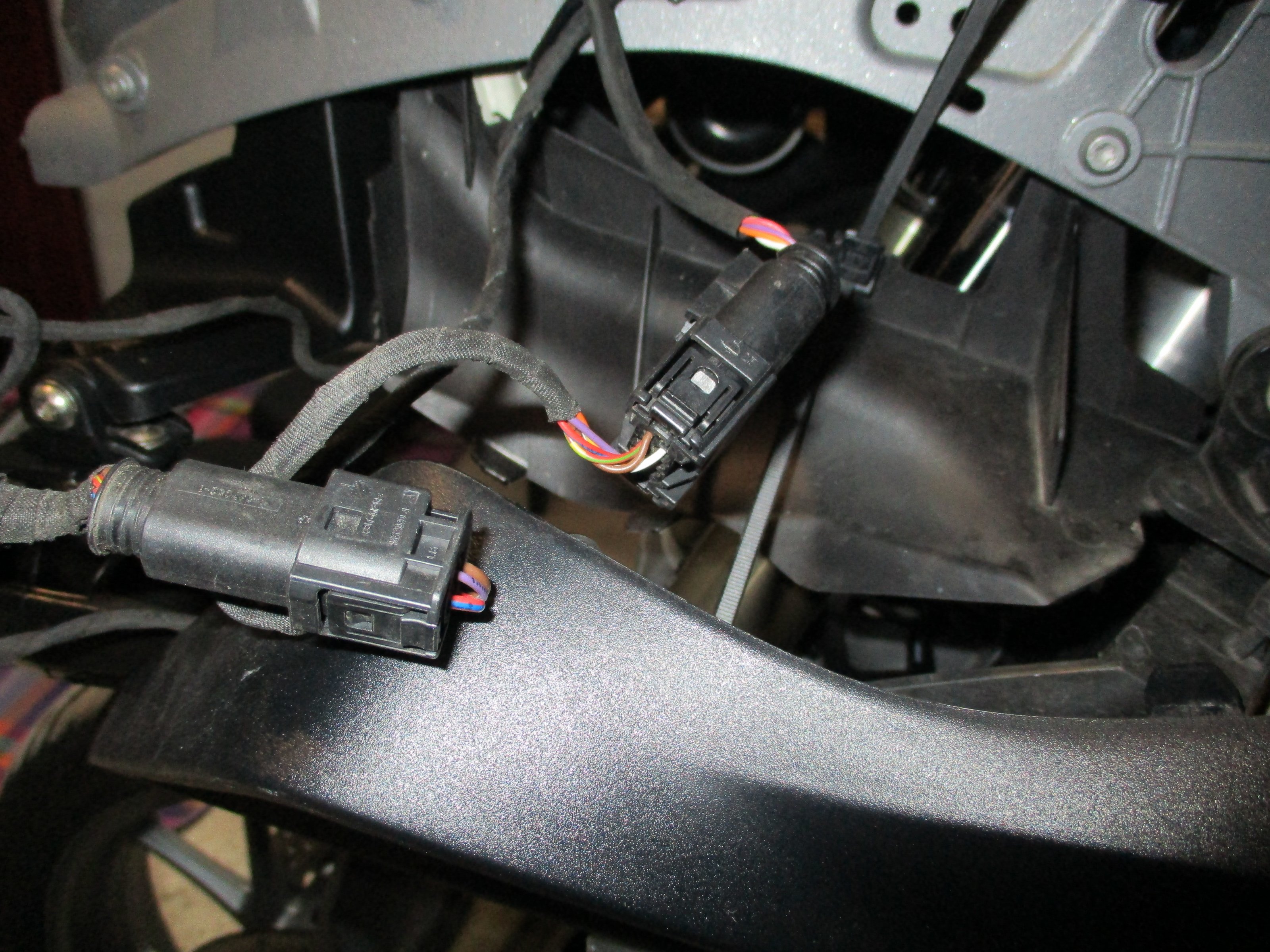

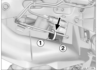

bin gerade am Verzweifeln, das mit dem Anschließen klappt nicht so.
BMW seht zerlegt bei mir in der garage :banghead::banghead:
Mach mich morgen noch mal dran
Gibt es hier jemanden aus dem Raum Ansbach/Nürnberg der mir ev. am So. beim Anschließen
etwas helfen kann! gerne für a Seidla
Gast29174

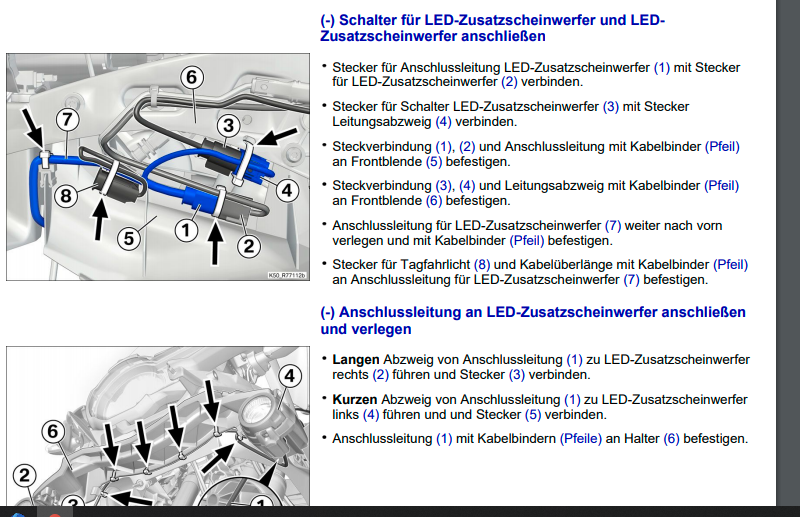

wenn ja dann solltest du vom unteren Stecker die Schutzkappe abziehen. So viel ich mich erinnern kann passt auch immer nur der richtige Stecker in die richtige Steckverbindung und dann wirklich ganz nach der Anleitung einen Schritt nach dem anderen machen
ich hab es mir groß ausgedruckt und daneben gelegt

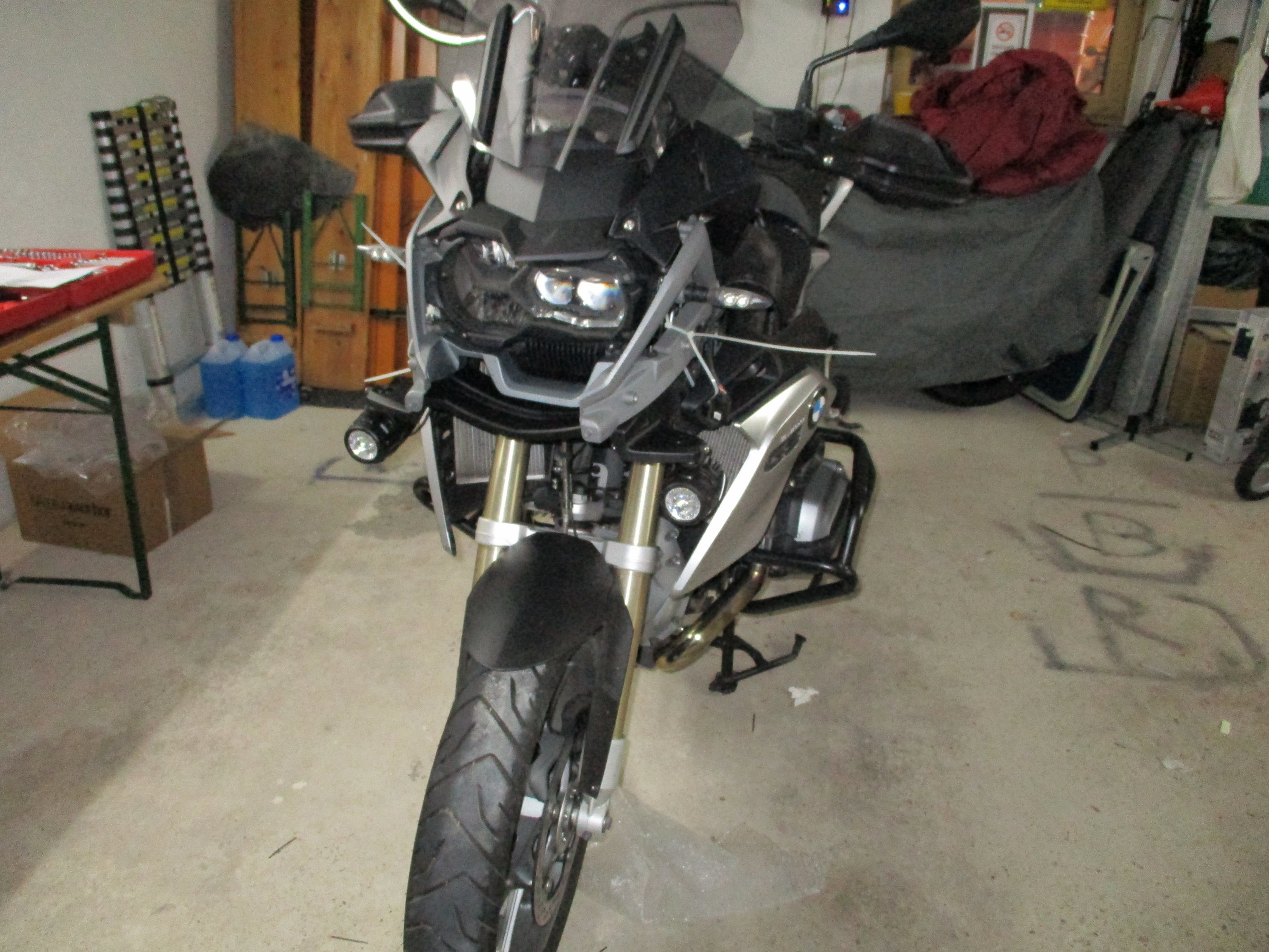

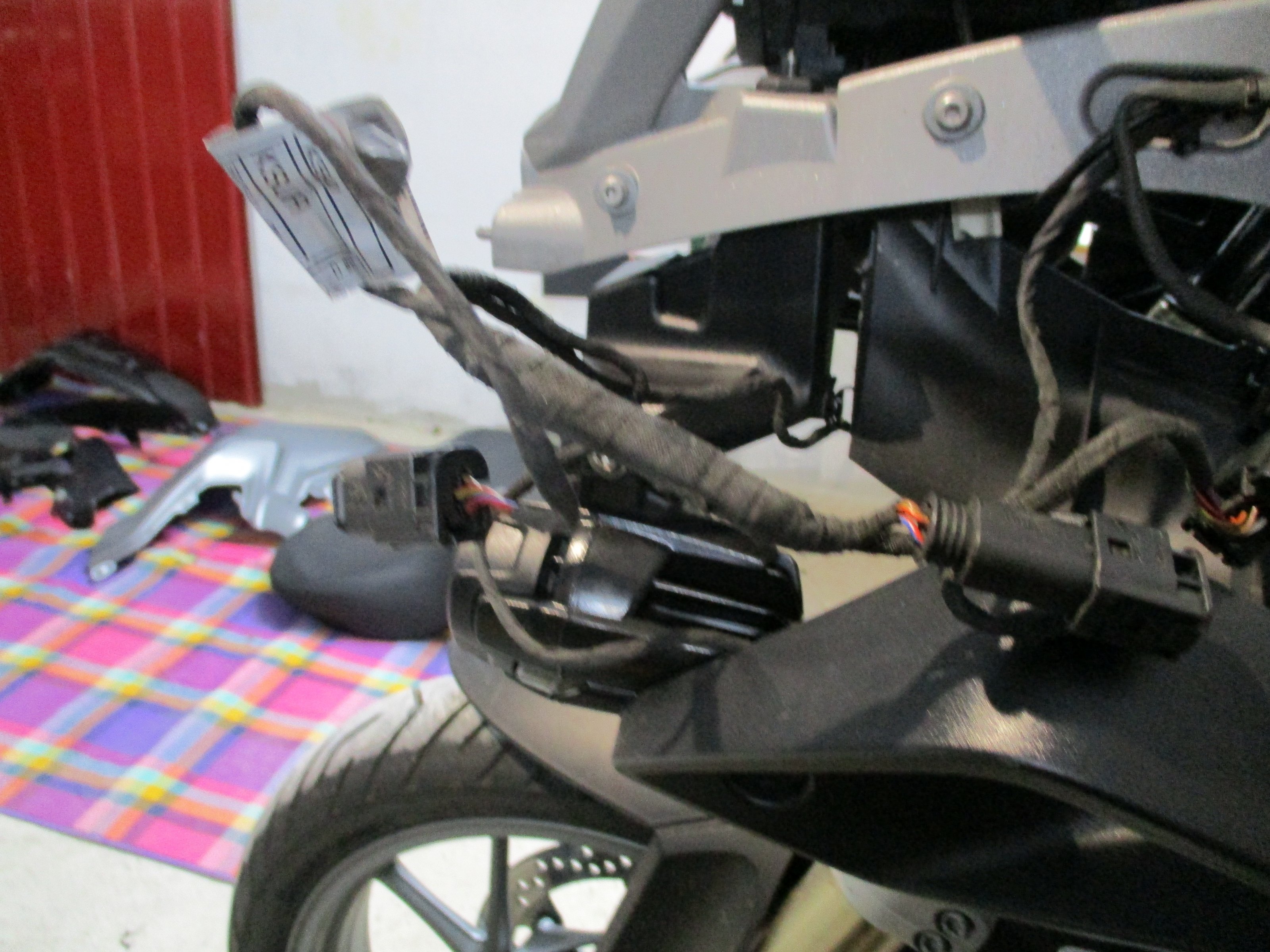

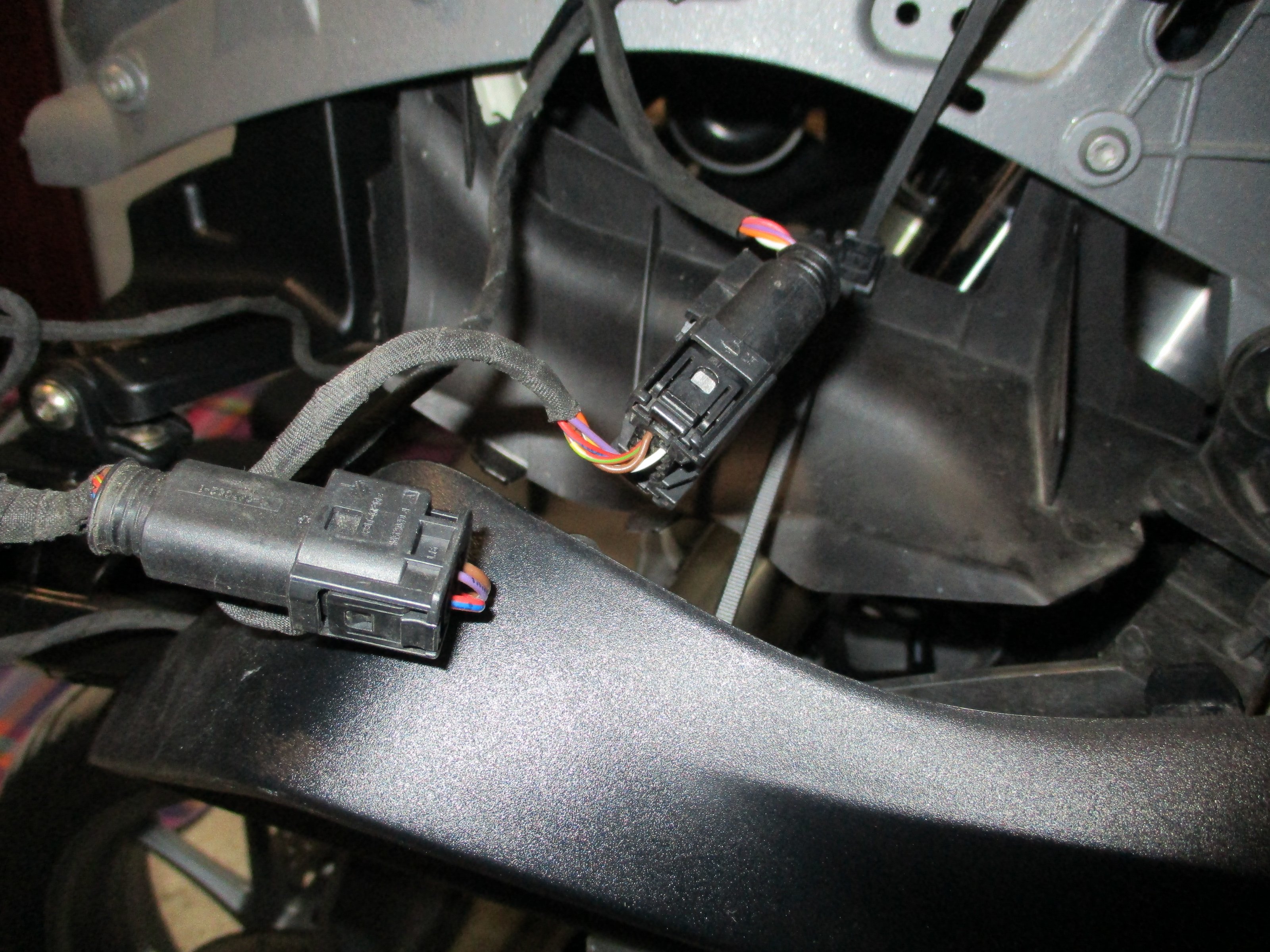

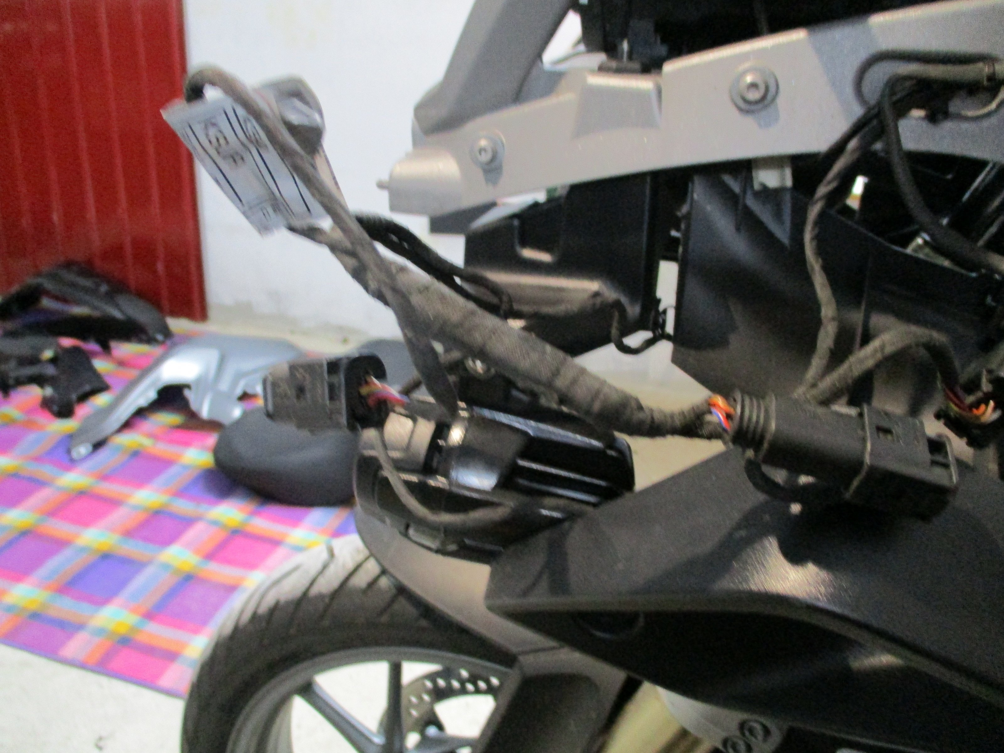

fertig, ich Depp habe nur bei zusammen bauen von Scheinwerfer an Halter die Seiten vertauscht. :mad::mad: . Der Stecker auf Bild 2 bleibt ja über oder?
Chefffe
24.05.2020
3.949
Wenn das der Stecker für TFL ist, dann bleibt der wohl über. So sieht man es ja in der Anleitung. Dann passts doch, jetzt noch aktivieren lassen. Berichte dann mal ...
Gast29174
Glückwunsch ! und das Anmelden ist dann auch kein Problem

Am Fr. ist es soweit, sie werden aktiviert und warscheinlich gibt es auch wieder mal ne neue Software

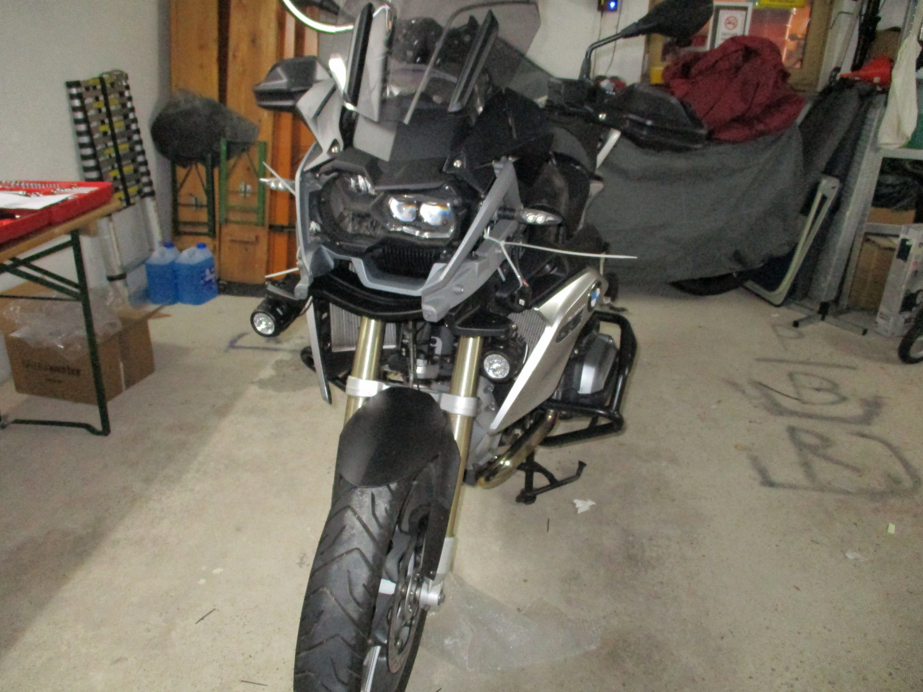

So habe 80 Euro bezahlt, für anlernen, Verkleidung demontieren da etwas nicht gepast hat, neue Software, montieren der Verkleidung, Probe fahrt, einstellen, Fertig
