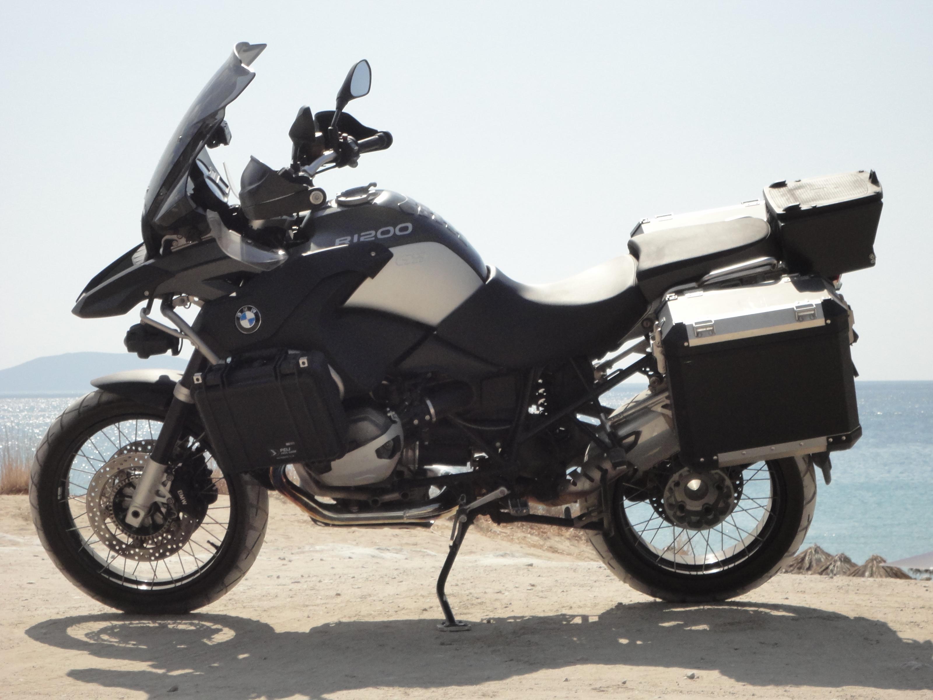

Sieht dann fertig montiert so aus
Koffer sind PeliCase
montiert mit Rohrschellen für Wasserleitung aus dem Baumarkt

ja, kann man so machen.

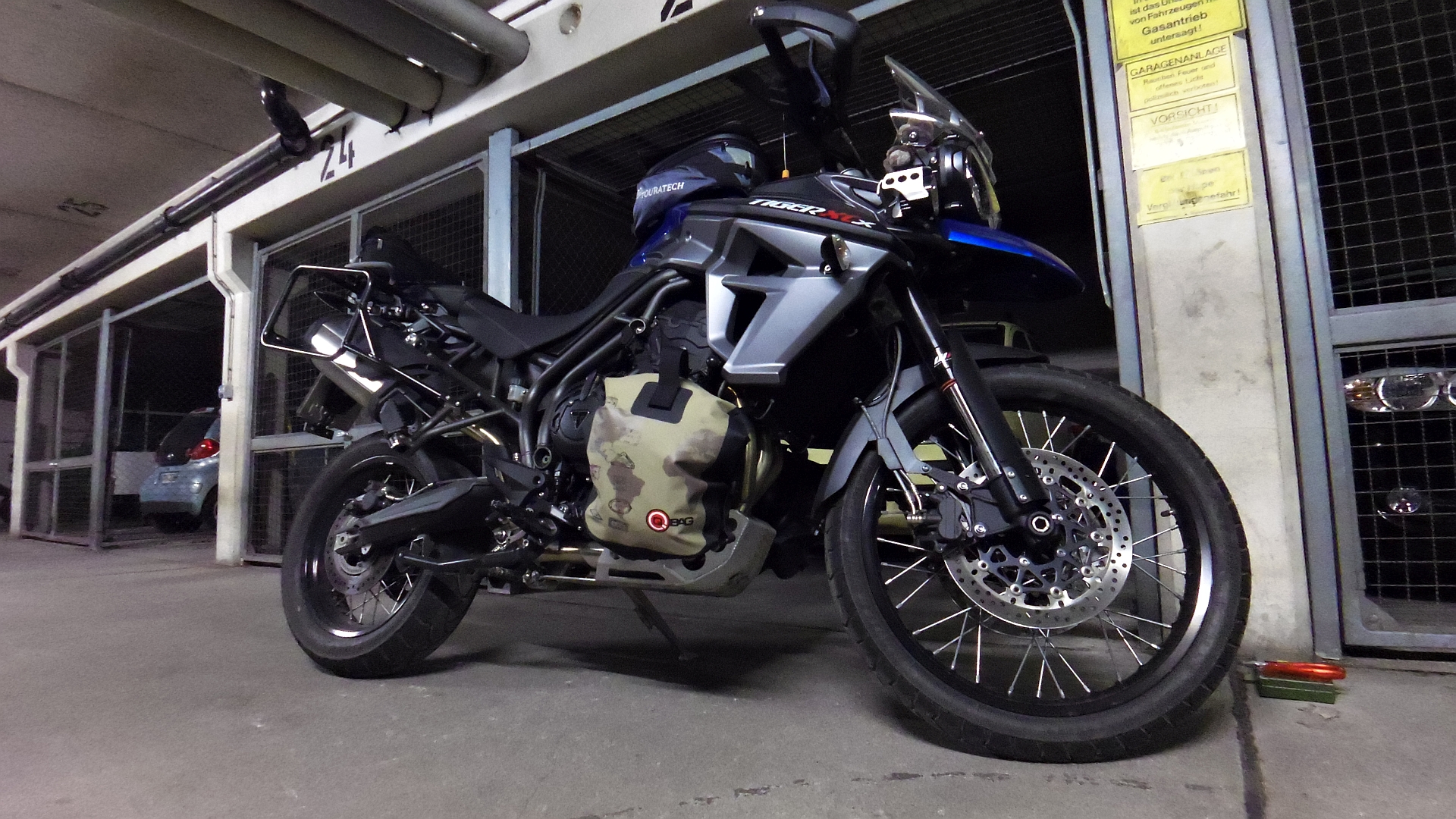

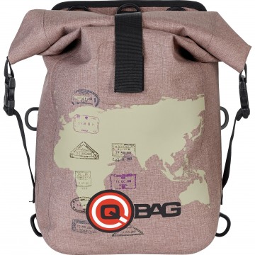

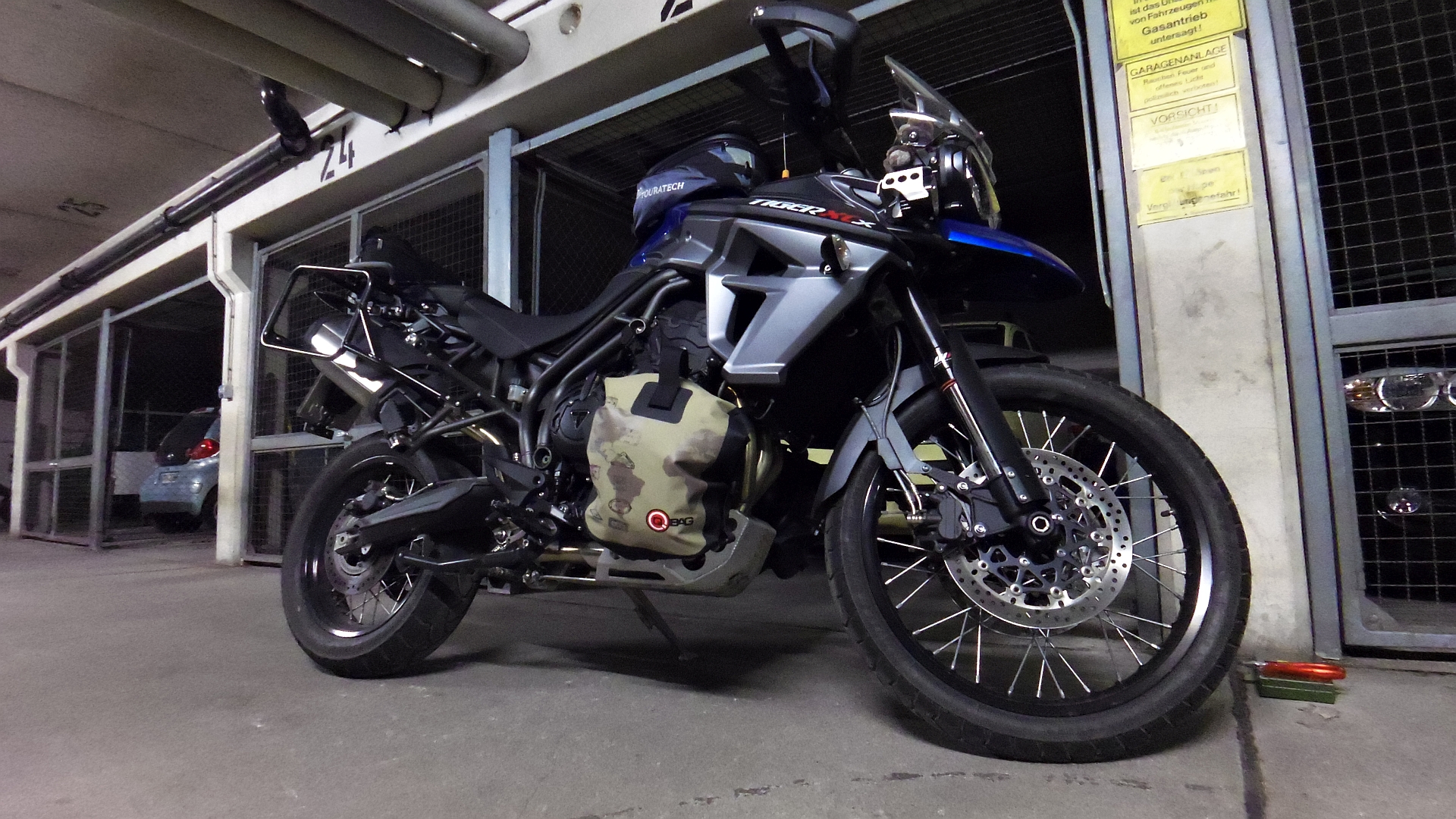

ich habe mir für unsere ATs mal so einen Satz Q-Bag-Sturzbügeltaschen kommen lassen. Bis auf das Design (Camouflage mit so wichtigen Fake-Einreisestempeln) scheinen sie ganz brauchbar zu sein. Ich habe sie zunächst - für den Fall des Umtausches - mal drangehalten, lassen sich ganz gut positionieren.
Nur: Was die eigentliche Befestigung anbelangt, bin ich wohl zu dusselig. Natürlich bekomme ich sie irgendwie ans Halten, aber wie sich die Konstrukteure das zunächst gedacht haben, da komme ich nicht hinter.
Die Dinger sollen ja dauerhaft fest sein, also nicht verrutschen. Das Fixieren und In-Position-Halten mittels der unteren Laschen ist ja ganz plausibel, aber was ist mit der Grundbefestigung? Oben ist ja - hinter den drei Plastikösen - diese querverlaufende, versteifte Lasche. Soll die über oder unter die obere Sturzbügelstrebe? Leider finde ich im Netz nur eine einzige Abbildung der montierten Taschen, und darauf kann man die Befestigungstechnik nicht erkennen. Hat jemand einen Tipp? Eine Lösung - wie hier vorgeschlagen - mit Kabelbindern kommt für unsere Albanientour nicht infrage - ich möchte die Taschen auch zur Not mal abnehmen können.
