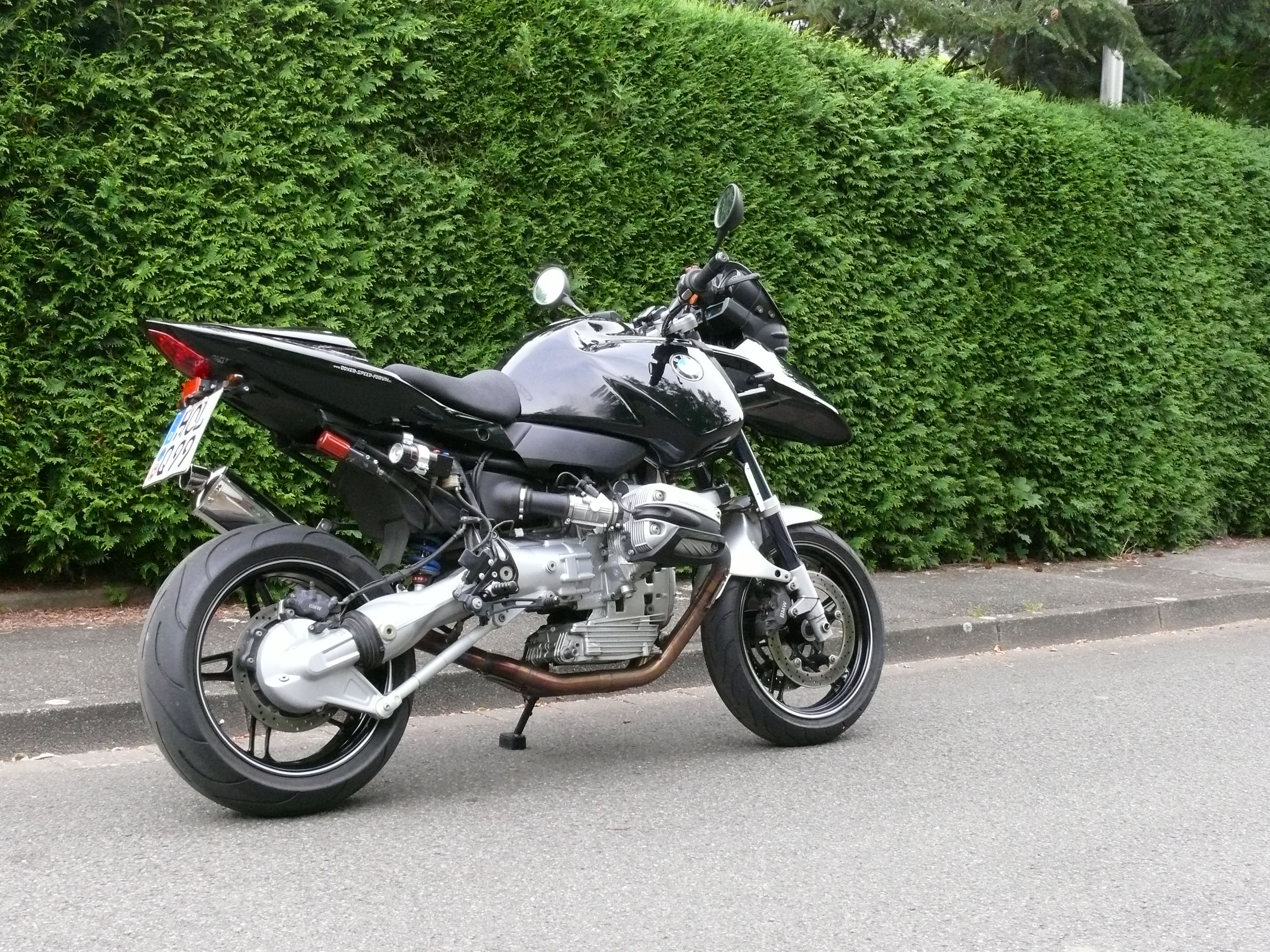

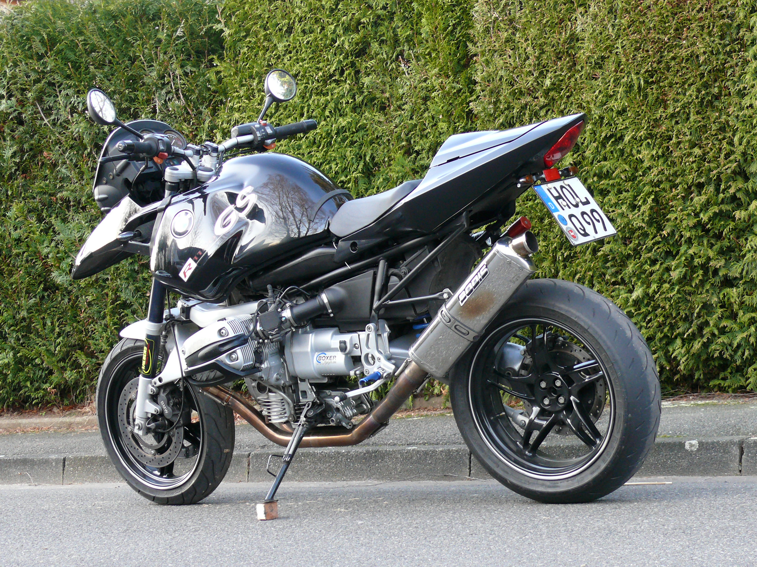

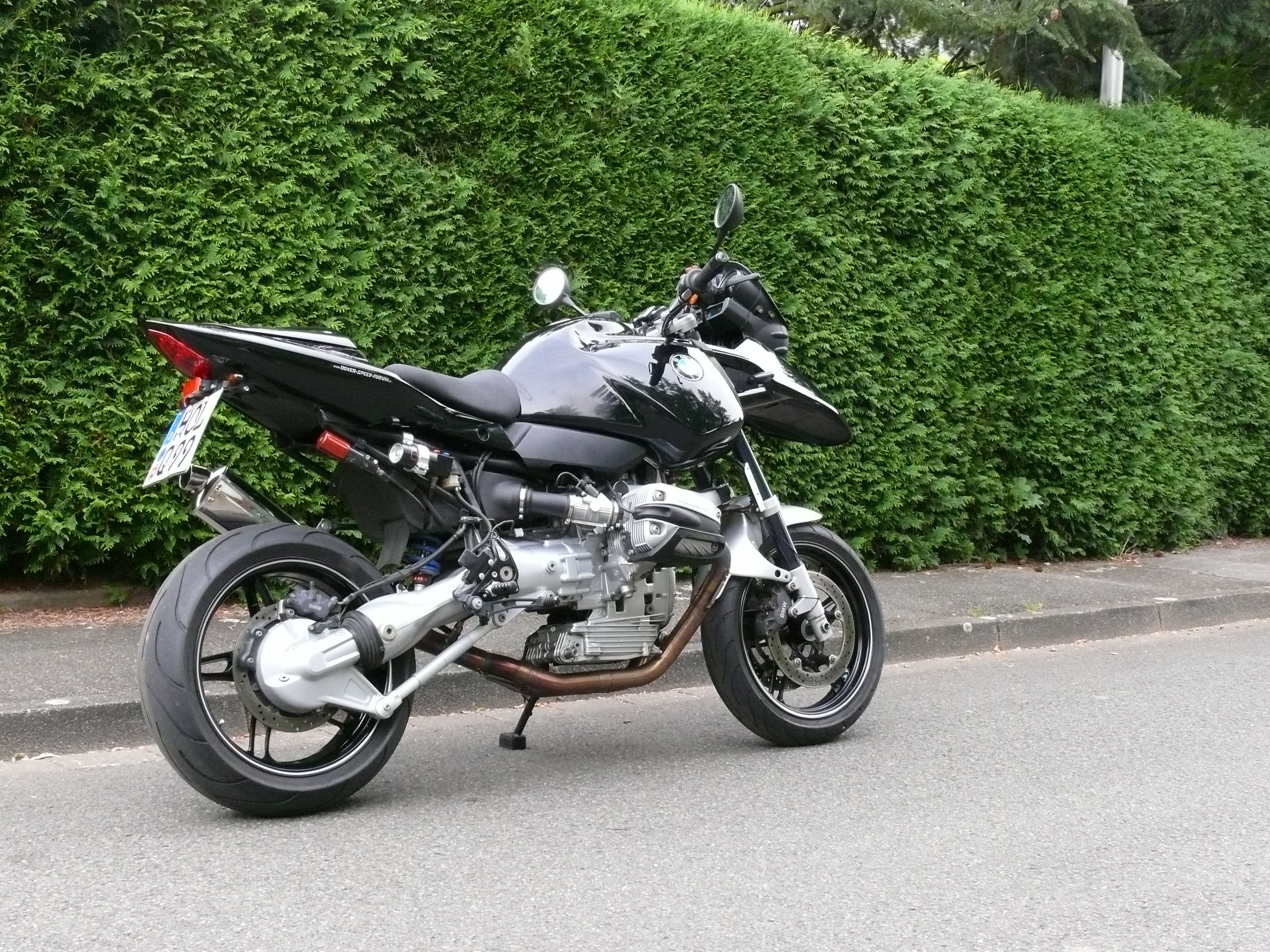

Hallo Gerd, für Öl und Filterwechsel muss die Bodis komplett runter.
Zum Glück ist der Aufwand nicht so groß, 6Muttern am Zylinder und 1 Schraube hinten an der Halterung dann fällt sie an einem Stück runter.
Wieder drauf ist schwieriger, da braucht es noch 2 Hände mehr.
Was macht man nicht alles.....
Grüße aus Köln
Wolfgang
WolfKoeln
WolfKoeln
20.09.2020
92
Köln Porz
R1100GS aus 94
Sieht dann so aus...
Bauj.: 94 Kilometer: 178000 Leistung: genug
elfer-schwob
elfer-schwob
09.04.2008
8.560
im Murrdäle
1150 GS-A, R 80-Umbau
Hallihallo,
mein Junior hat auch die Bodis dran.
Wenn ich mich richtig erinnere, können die Teile der Krümmer, die direkt mit dem Zyko verschraubt sind, dran bleiben.
Nach dem ersten 90-Grad-Bogen der Krümmer kommt die erste "Nahtstelle". Hier kurz die Federn aushängen, die Endrohr-Halteschraube raus und das komplette Auspuffteil flutscht weg.
Weil ca. 10 kilo leichter als die Serienanlage, kann man die komplette Anlage in einer Hand ausbalancieren und sachte ablegen. Zum Wiedereinfädeln ist aber ne 3. Hand net schlecht...
Grüße vom elfer-schwob
