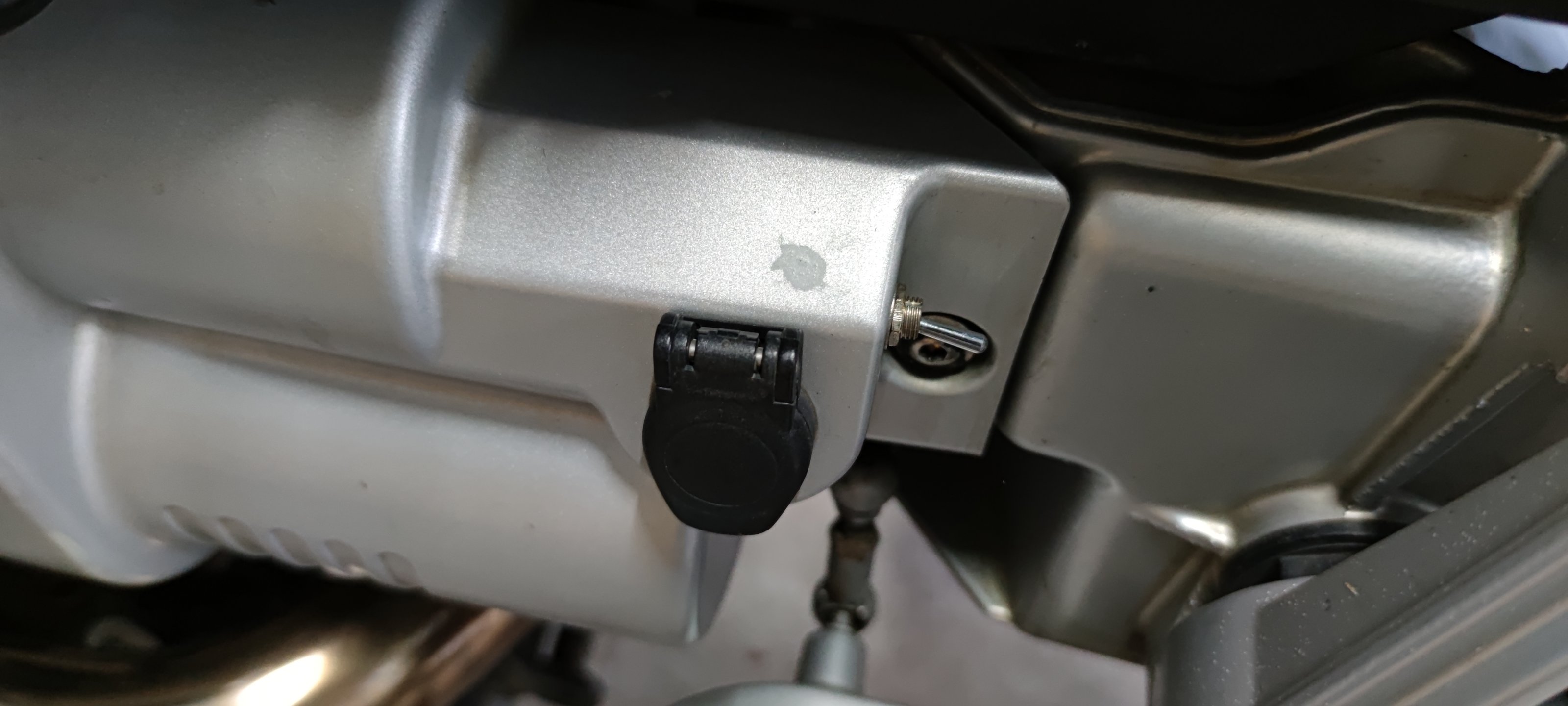

das bereits eine DIN Steckdose dran hast weißt du ( hoffentlich).
Ein saubere Lösung wäre z.B. den orginal BMW Kabelsatz für die Zusasatzsteckdose zu holen und zu montieren da muss man nix pitschen löten und sonstwie

Die Steckdose beim Getriebe ist mir bekannt aber der Ort ist schlecht gewählt für Stromversorgung für unterwegs ...

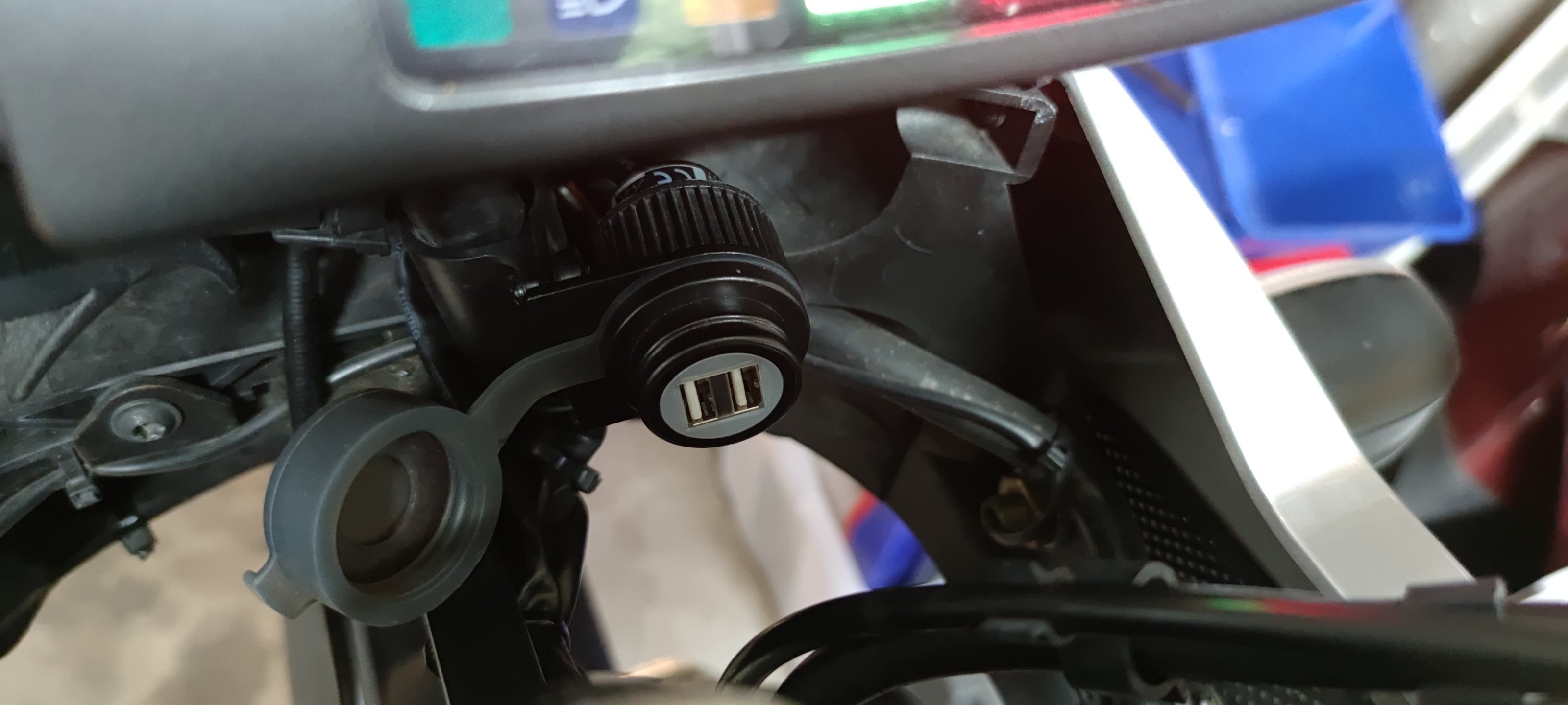

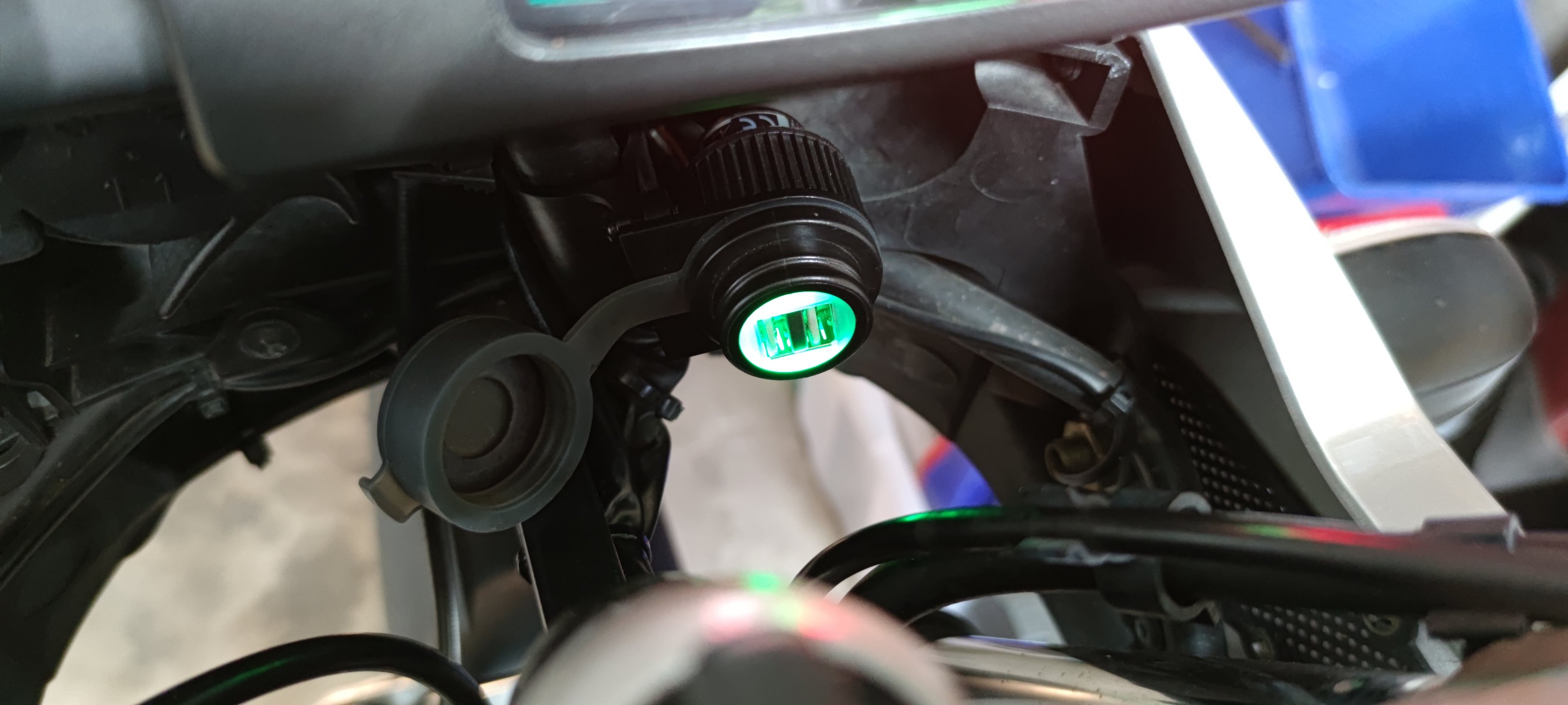

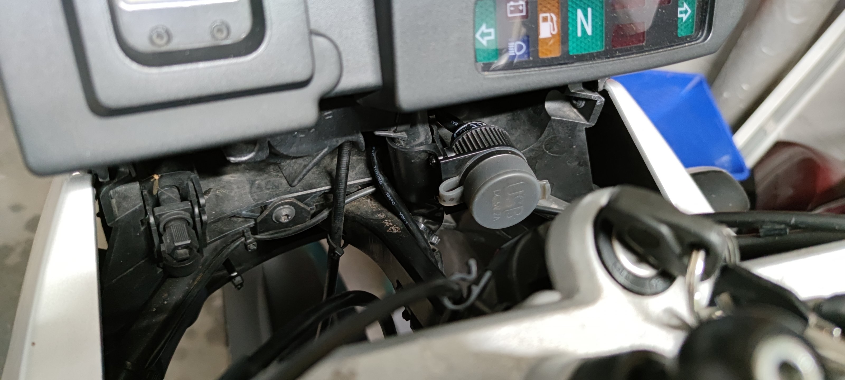

unter dem Tacho, in der Mulde zwischen FID und Blinkerkontrolle paßt genau eine kleine KFZ-Steckdose hin, mit Deckel.
Strom kannst de vom Standlicht nehmen, dann immer Saft wenn Zündung an...

Beste Lösung finde ich allerdings (wie schon beschrieben):
Navi direkt ans Standlicht und die Punpe über die Steckdose beim Anlasser. (Da braucht man dann gar nichts machen; Plug&Play)
