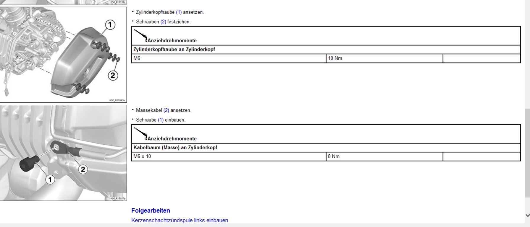

Frage 2: Hat Jemand vielleicht die Drehmomentangaben für die Zylinderkopfhauben und die Sturzbügel für mich?

Die Drehmomente habe ich gerade nicht zur Hand, könnte ich später nachreichen, wenn hier nicht gleich jemand schneller ist.

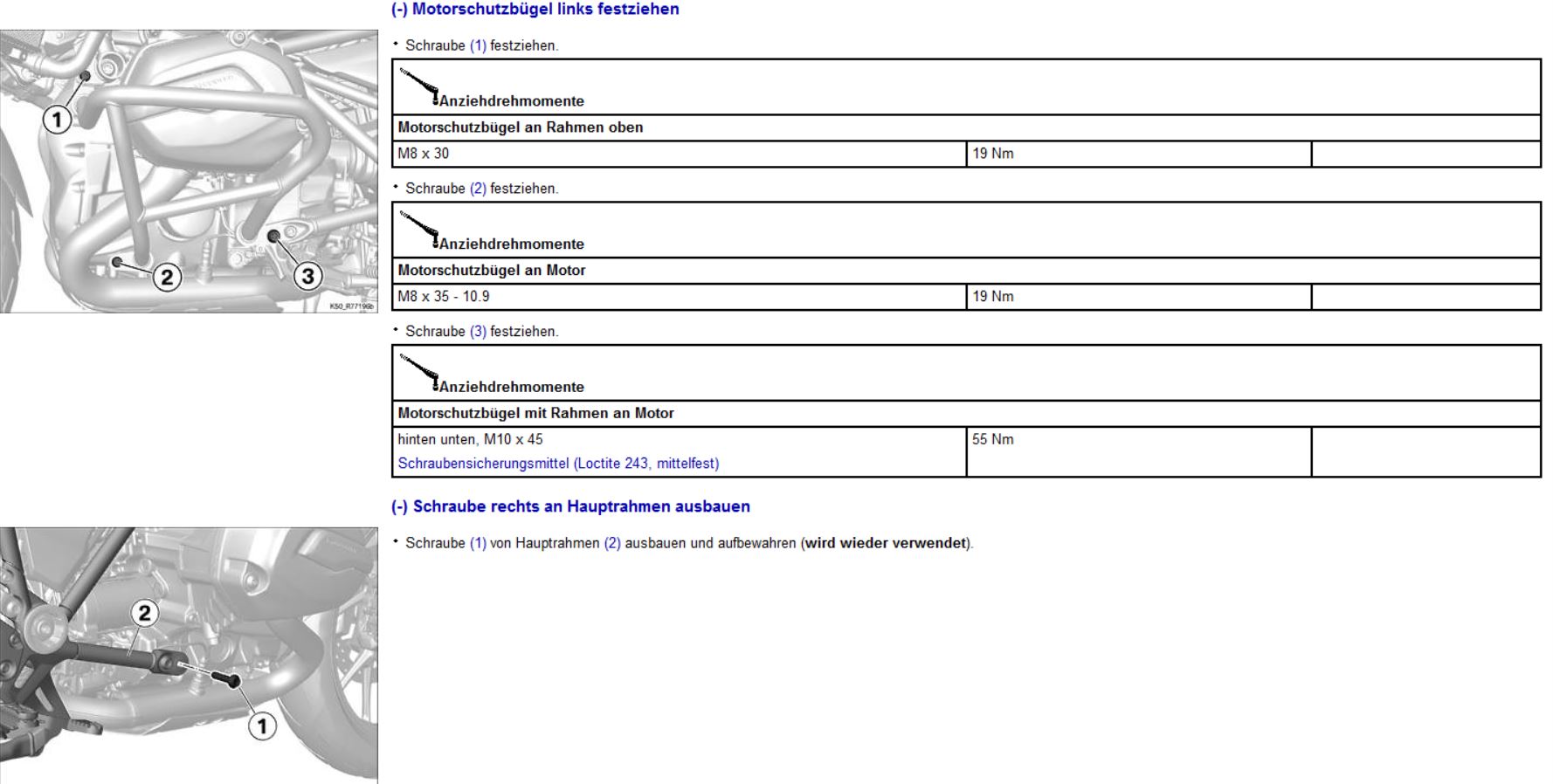

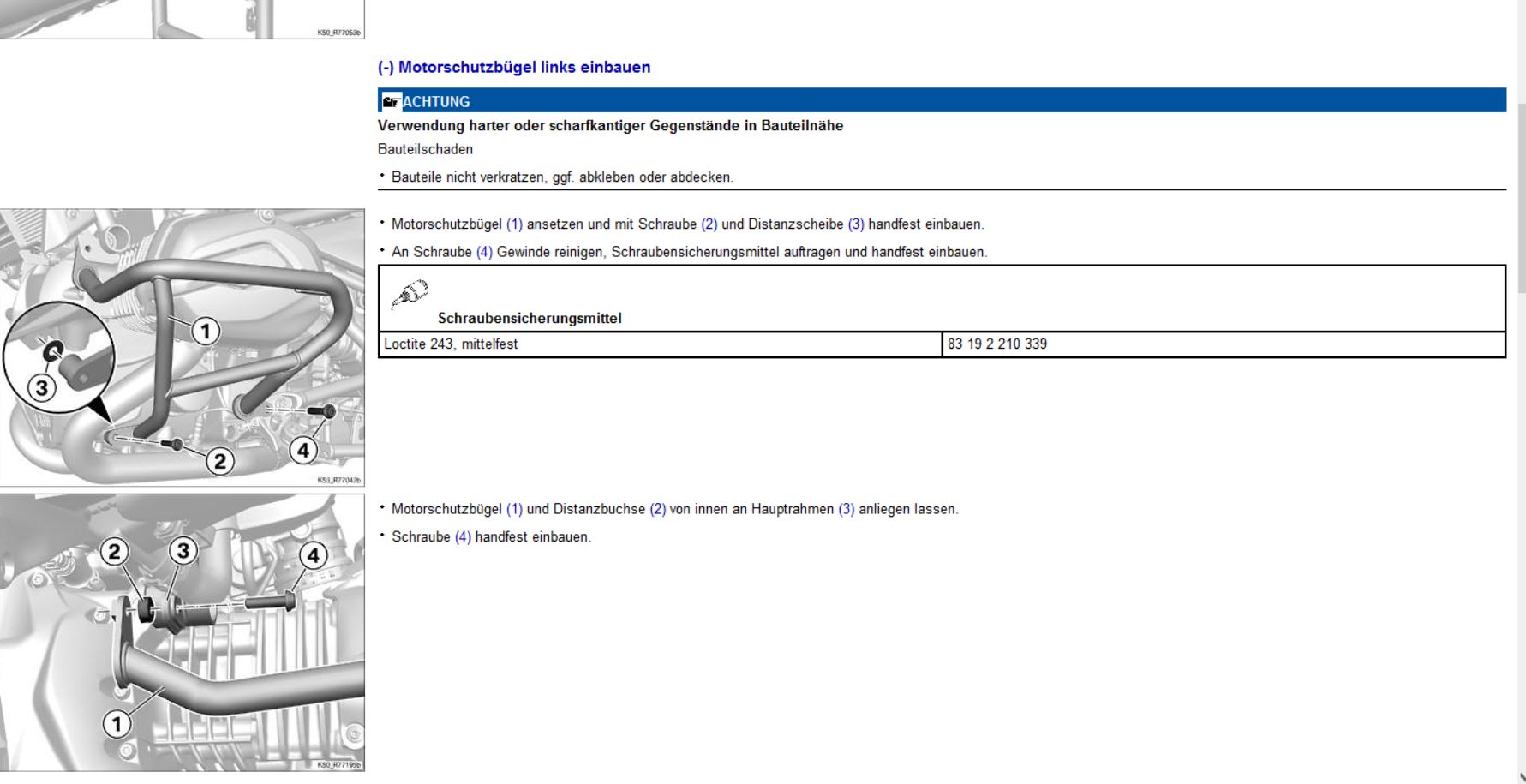

Sollte ich auf die Schrauben der Hauben und der Sturzbügel dann auch Loctite auftragen?

Wenn du die originalen Sturzbügel hast, lohnt sich ein Blick:
Anleitungen
Und Loctite hat am Zylinder inkl Kopf und Deckel nichts zu suchen.

Die Schrauben der Zyl-kopfhaube haben einen Bund. Ein zu festes Anziehen bringt außer einem defekten Gewinde im Zyl-kopf nichts.
10 Nm sind genug.
