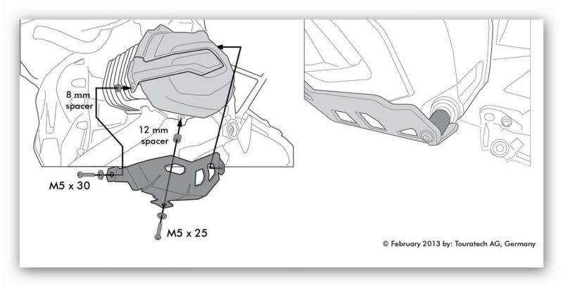

Hallo Ballerjürgen ich versuche gerade die Aluschützer an die LC zu montieren,
alles soweit okay bis auf die kleine kurze Imbuss-Schraube da ist ja nur so ein Kunststoffabstand Teil dabei das kann mann ja garnicht an den Motor schrauben ?
Fehlt da ein Bügel ? Das wird doch garnicht richtig fest !Bei einem Rutscher ,
reist es doch den Aluschutz ab ! Wie hast Du das Montiert ? Bilder von der Befestigung würden mir weiter helfen ! Danke .
Daniel ( D.R.BoXer )

Ich habe diese Beschreibung dabei aber da wird die 3 Schraube ja nur an eine Kunststoffhülse geschraubt und nicht am Motor ? Soll das bei einem Strurz oder Rutscher halten ? :confused: Kann ich mir nicht vorstellen. Kein Haltewinkel aus Metal garnichts dabei ?
Daniel

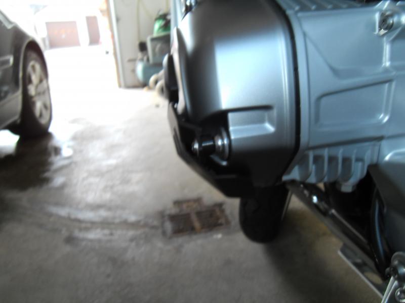

hab mal ein Foto eingestellt,ist an der Seite nicht am Motordeckel verschraubt:(
Gruß Peter

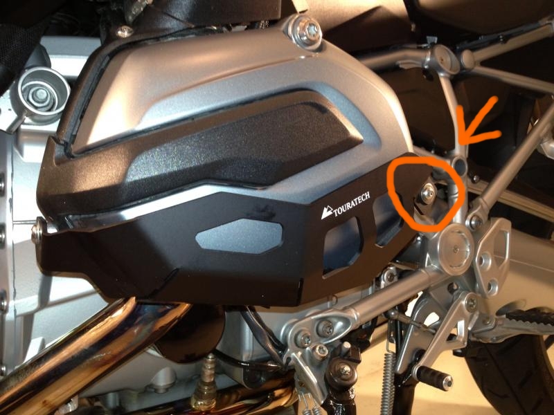

Das Bild ist leider schlecht. Da stimmt doch was nicht!? Schau doch mal die Bilder oben. Es wird hinten auch angeschraubt. Hast du die Seiten vertauscht oder schief angesetzt oder die falschen Teile erhalten?

ich hab ihn nicht angeschraubt es war der Monteur von meiner BMW Werkstatt werde das mal nach fragen was da los ist.

Sach mal --- Die Originalschraube ist ja noch drinn? Genau die muß doch raus und der Schutz dort verschraubt werden oder täusch ich mich da so????
Edit: das scheint sich tatsächlich nur dagegen zu legen wenn man sich das bei TT mal anschaut:confused: Das doch nix oder??
mfg.
Hat mich auch gewundert, aber der liegt nur an.

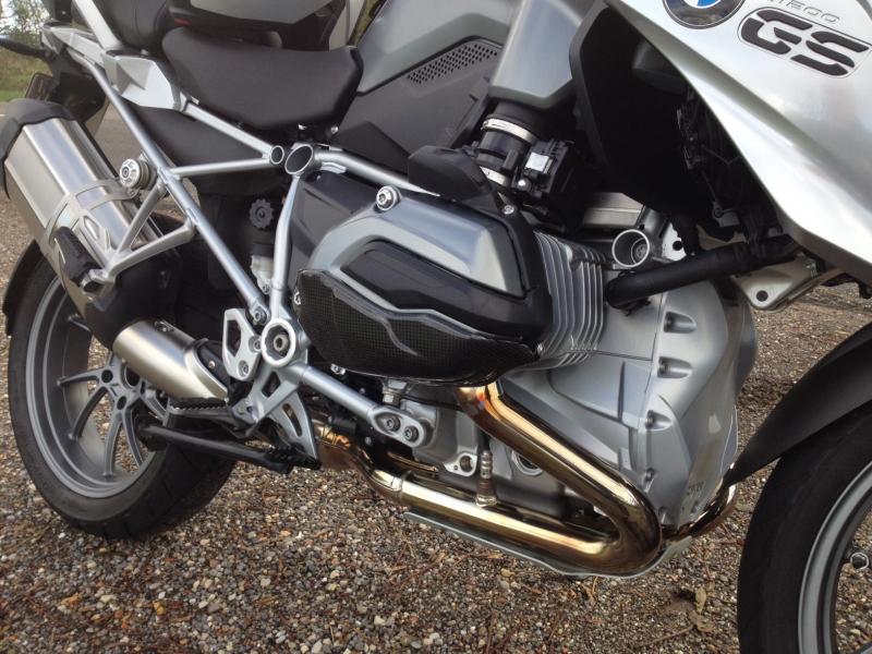

Nabend zusammen,
nachdem ich hier noch keine Bilder davon gesehen hab, stell ich mal ein Bild von der Alternative in Carbon ein. Die TT- und normalen Wunderlichschützer haben mir nicht gefallen. Die sind zwar auch aus der Wundermilchshop ab die Teile von Ilmberger. Passgenau und leicht zu montieren und werten aus meiner Sicht das Moped auf.
Über Winter werde ich mir noch ein paar Teile aus dem Programm zulegen. :o

die Optik der Carbonteile ist zwar gut; aber hast du mal an die thermischen Belastungen (sprich Wärmeableitung an den Zylinderköpfen) gedacht?
Ich finde da ist Aluminium die erste Wahl.

Die Temperaturentwicklung ist an der Stelle harmlos. Ist dir schon mal aufgefallen, dass BMW dort direkt schnöden Kunststoff einsetzt...:cool:
