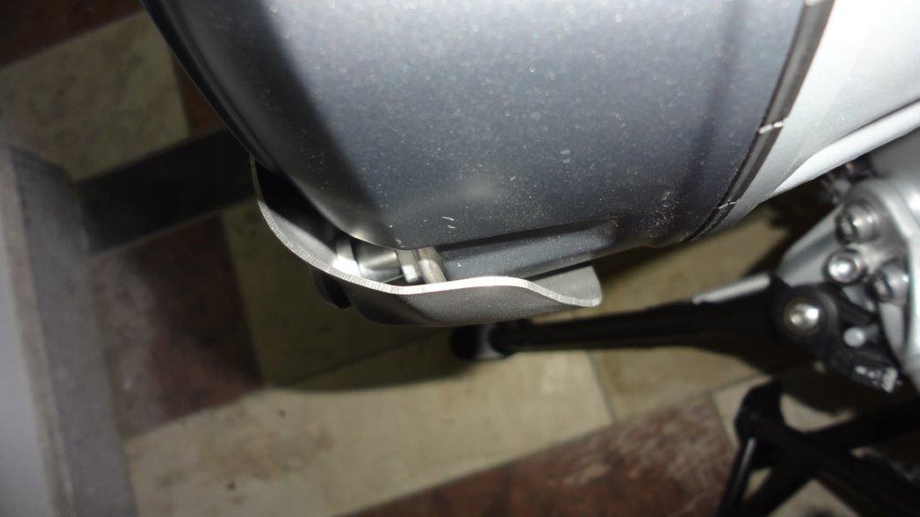

Hallo, ich habe meine GS LC gestern erhalten und die "BMW-Blechschalen in Niro" draufmachen lassen.
Vorteil: auf der Rückseite haben sie eine Vollgummieinlage, die sich direkt an den Ventildeckel anpasst. Somit liegt der Schutz nahezu vollflächig auf.
Nachteil: das Niro-Blech ist ca. 2mm stark und äußerst scharfkantig.
Landy
pilles-Q
pilles-Q
09.09.2009
334
R 18
gefühlsmäßig, v.a.auch bei den erwähnten 2mm, würde ich sagen, daß eine Impression in diesen Schutz trotz (oder aufgrund...) der Vollgummieinlage nur wenig gedämpft direkt auf die Ventildeckel weitergegeben wird, sprich dort sieht man auch ein Schadensbild.
Das konterkariert z.T. den Sinn dieser Deckel. Mit Sturz"Drauffall"prophylaxe hat das tatsächlich nur wenig zu tun, eher ein besserer Schleifschutz.
Schaut mal auf das Bild in dem Beitrag.

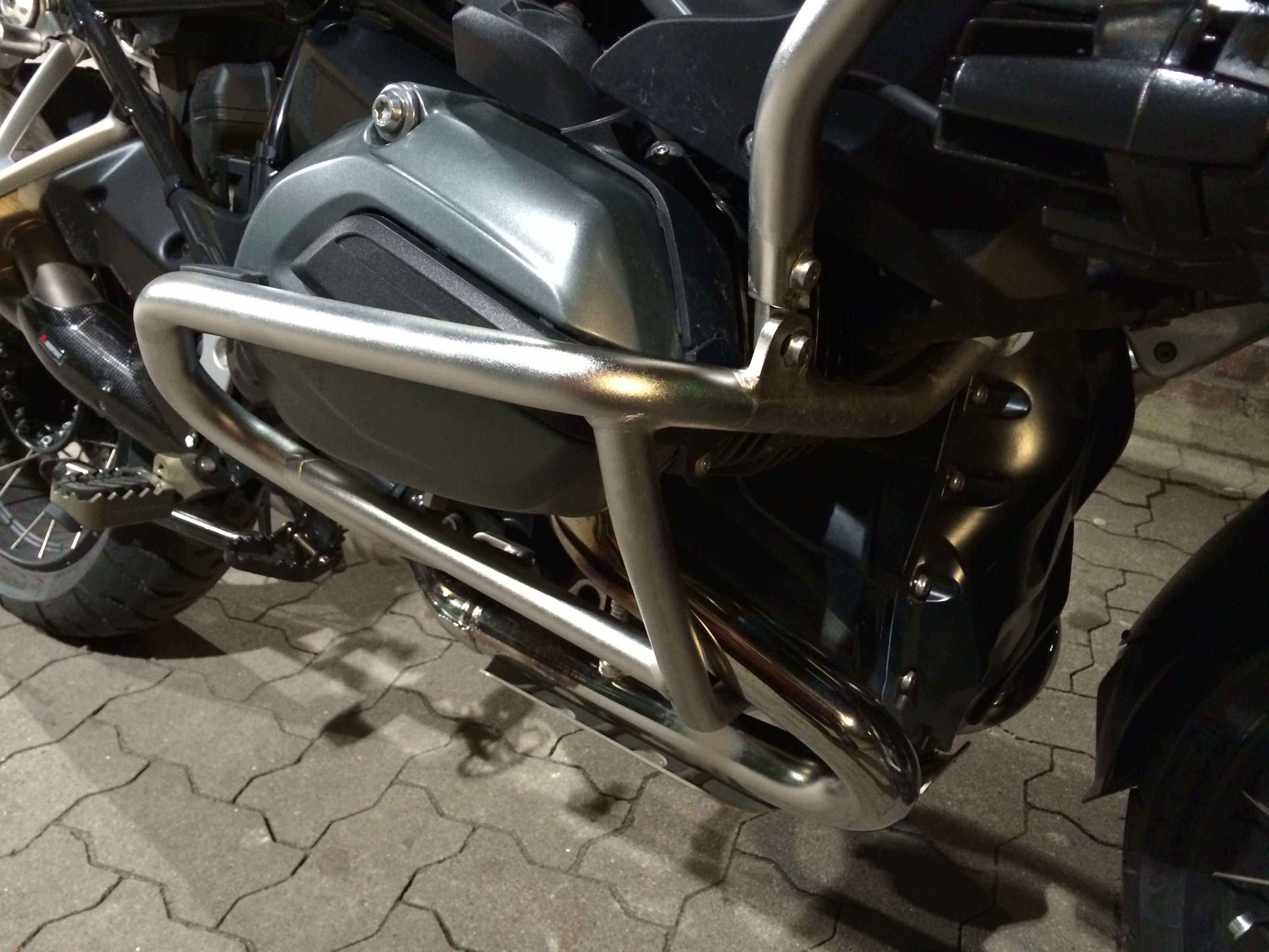

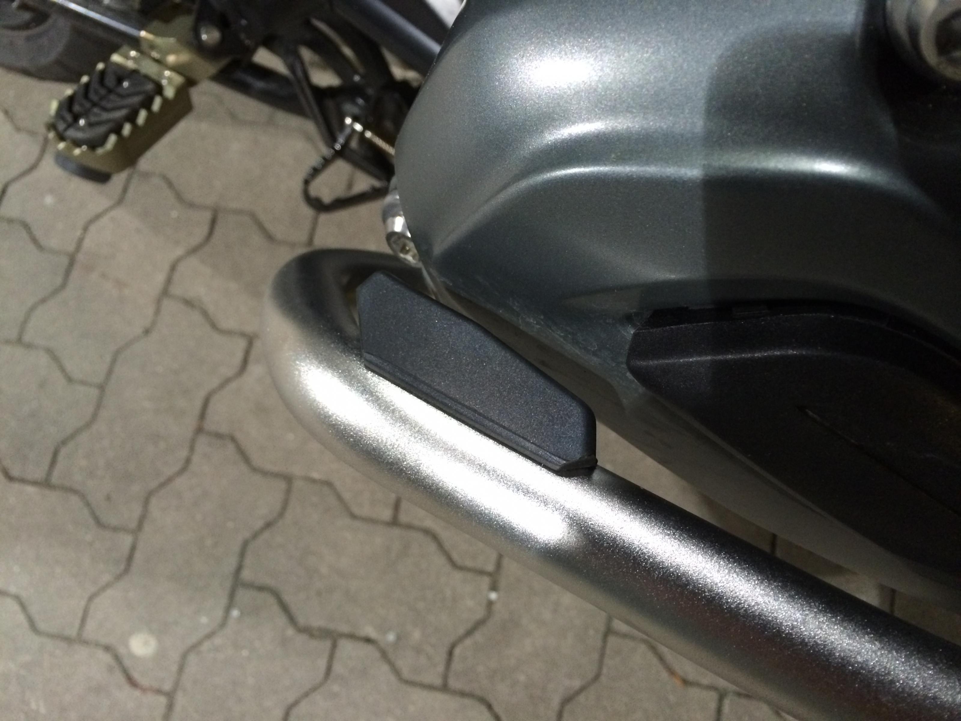

@Landy: Kannst du mal nicht ein paar Bilder von den BMW-Schützern machen. Die wurden hier bisher noch nicht gezeigt.
Kann es sein, dass die zur Montage mit dem BMW-Bügel gedacht sind?
oerst
oerst
22.07.2013
9.335
LEV
R1300GSA TB
Und ich hatte beides in Hechlingen von BMW dran...
Dachte nämlich auch, dass die nicht kompatibel sind....
atgmax
atgmax
17.01.2013
3.739
Südpfalz
R1200/1250GS LC 13/15/16/18/20
Bilda sind gewünscht :D mit und oder Bügelgedöhns ;)
pilles-Q
pilles-Q
09.09.2009
334
R 18
Dankeschön...
Wie man deutlich sieht sind's Äpfel & Birnen.
Ausgehend von dem ETK-Link ist die Rede von den original Sturzbügeln der ADV (K51)...
nicht der Nachrüstlösung an der K50
Entscheidend ist das Gummiteilchen an den Originalbügeln der ADV, um diese zu demontieren ist ein wenig Abschrauben angesagt, dann würde es passen..
OHNE dies geht es def. nicht, oder man dengelt das mal eben vor Ort platt...
Insofern stimmt die Aussage im ETK, solange die originalen Bügel NICHT verändert werden...
