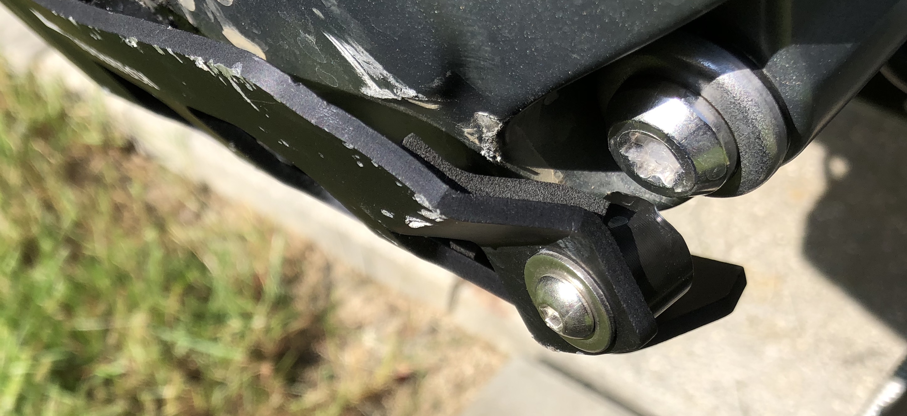

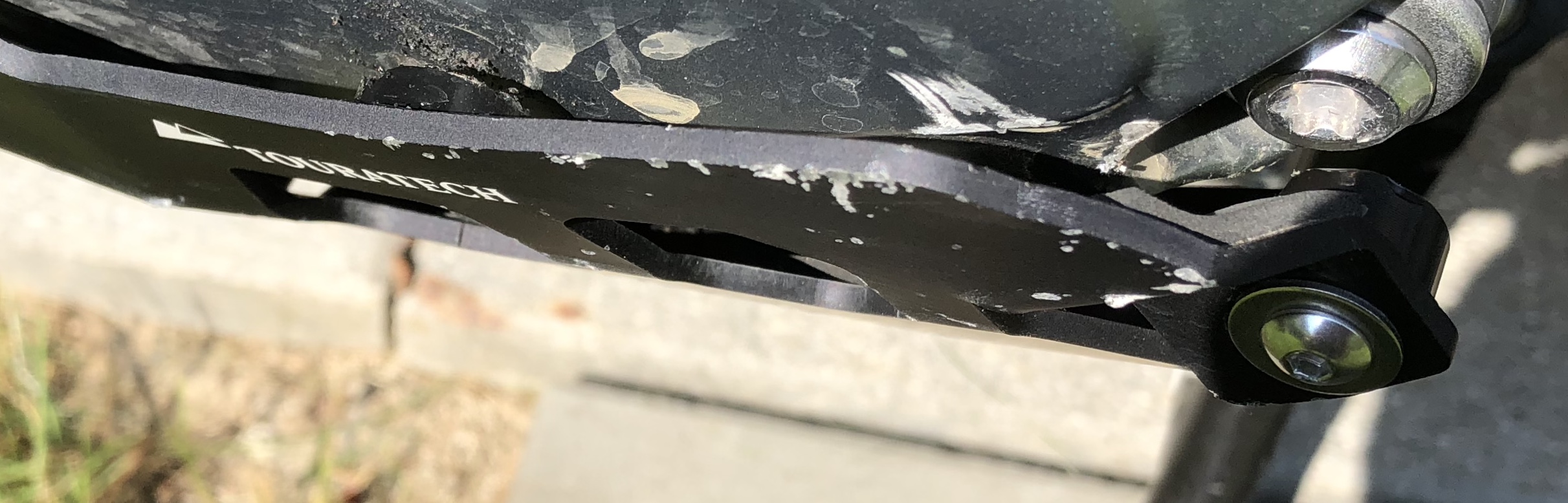

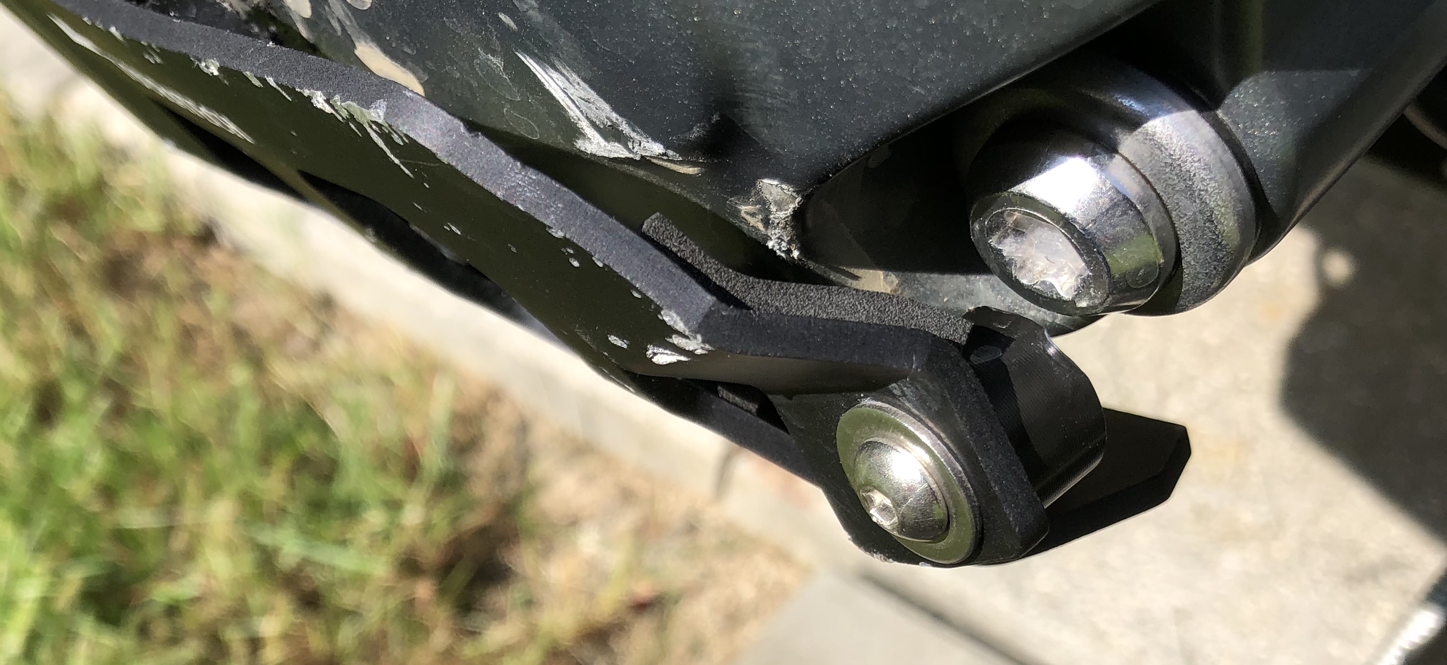

noch mal zum Thema Zylinderschutz von Touratech: ich habe die Teile (keine Bügel) mit den drei Schrauben dran.
Umfaller im Stand: von wegen keine Beschädigung! Die Abstandshalter schmelzen weg und der Stahlschutz zerschrammt die Zylinderkopfabdeckung.
Hab mich beim Hersteller beschwert, weil die Schutzwirkung im Stand keine Beschädigungen verhindert. War TT aber schnuppe. Die Schräublein halten das Ding also nicht in Position. Möchte mir ehrlich nicht vorstellen, was beim auf Asphalt rutschen passiert (und nicht Schotter). Vermutlich reißt es die Dinger ab.

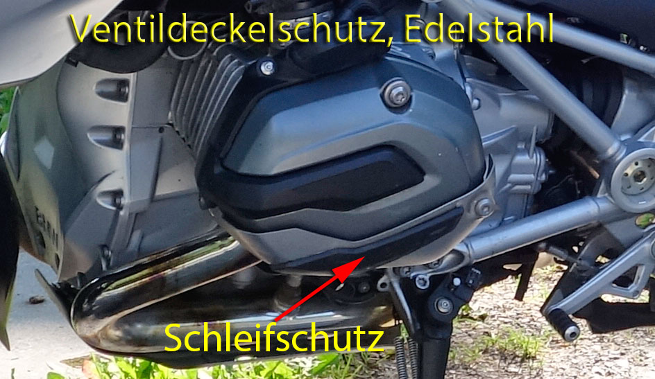

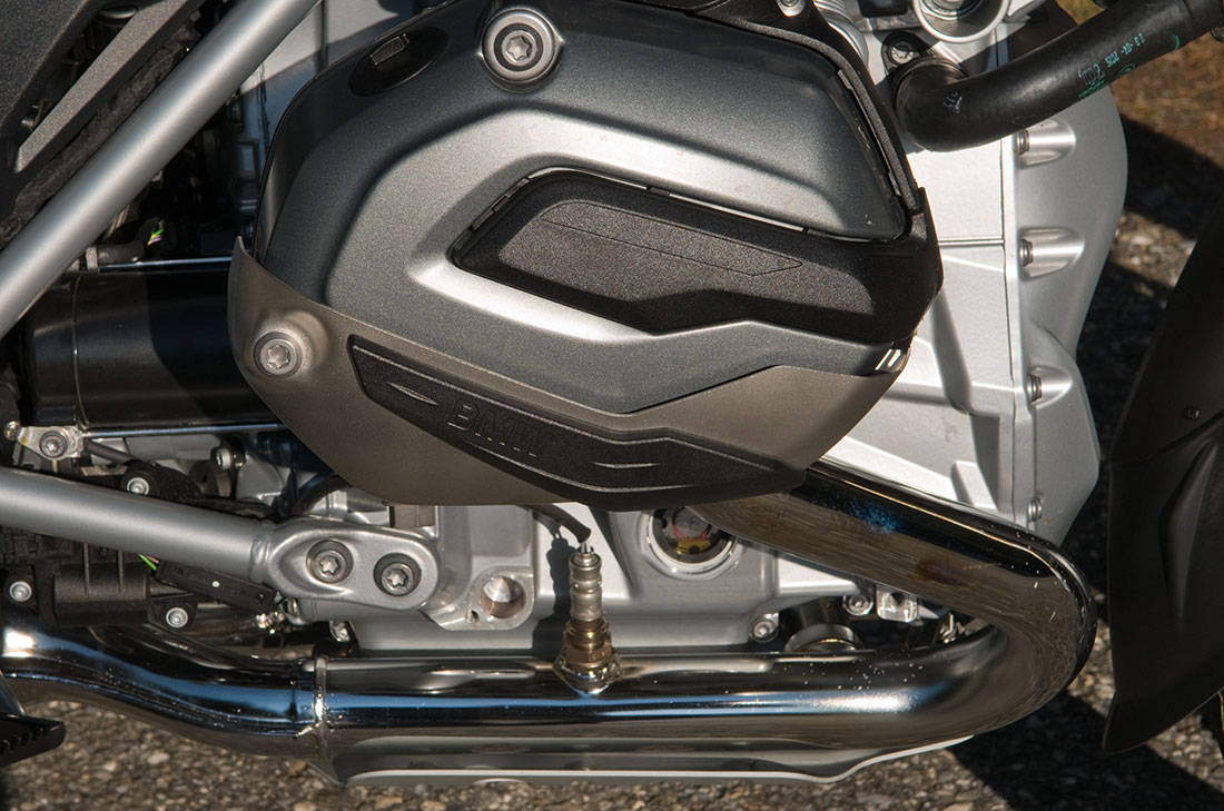

Ich habe mir bei der Einfahrkontrolle den Ventildeckelschutz von BMW aus Edelstahl montieren lassen. Dazu werden 2 Schrauben der Ventildeckelhaube ersetzt, sodaß die Teile darüber montiert werden können. Unter dem Edelstahlteil befindet sich eine Gummiplatte im direkten Kontakt zur Ventildeckelhaube, außen dran (mit Schriftzug "BMW" ) ein Kunststoff Schleifschutz. Bei einem Umfaller auf Schotter wurde der Schleifschutz insofern beschädigt, daß einer der Nasen zum Einklipsen ausbracht; am Edelstahlteil kein Kratzer. Nur diesen habe ich dann ersetzen können für nur 14,20€ bei BMW. Der gesamte Schleifschutz kostete bei BMW 190,40,--€ incl. Anbau. Besonders gut gefällt mir dieser Schleifschutz weil er nicht auffällt und sich in die Kontur von Motorrad und Zylinder einpaßt.
