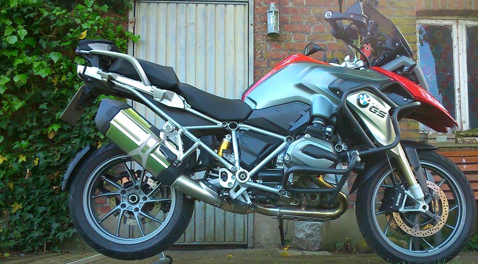

Das würde mich auch interessieren. Auch im Leebmann Katalog steht, dass der BMW Zylinderschutz nicht mit den Sturzbügeln zusammen passt. Auf dem Bild von bass_t sieht es aber so aus, als ob das doch geht. @bass_t: sind das Motorschutzbügel und Zylinderschutz von BMW?

Das Bild und das Moped stammt von Harryholder :)

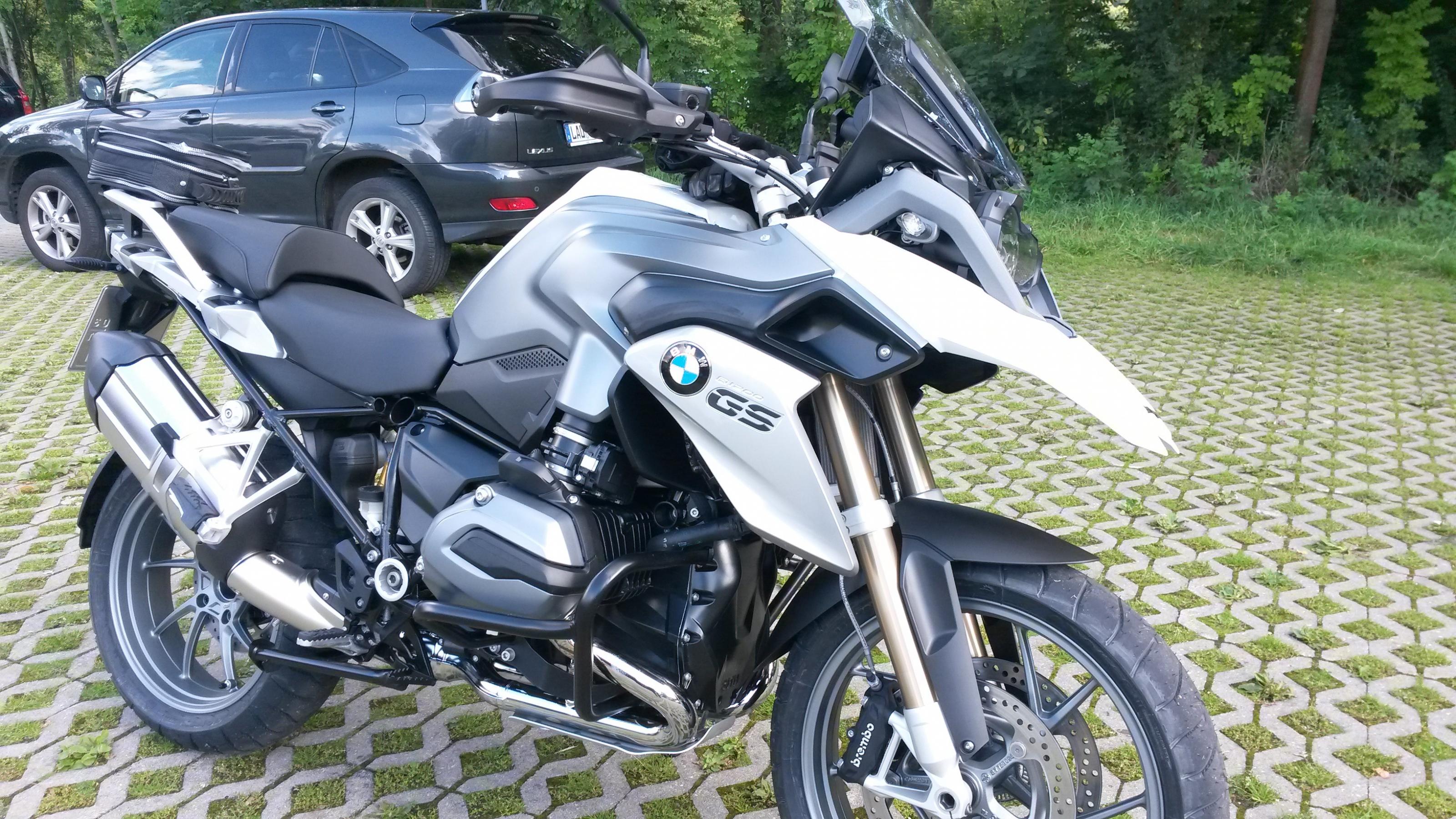

Habe ich schon selber (Hechlingen) gefahren... Aber ich glaube, der Plastik Abstandhalter am Rohr muss ab, damit das passt.
Harryholder
13.01.2014
84
Kein Abstand mehr vorhanden
Das Gummi des Bügels liegt an der Ecke auf dem Zylinderschutz auf. Hab Gummi bisher nicht verändert. Evtl wird der noch etwas angepasst dass er gleichmäßiger aufliegt...
Hab lang gesucht. Touratech und Co alternativen haben mir nicht zugesagt. Letzte Woche mit Technikern in hechlingen direkt telefoniert. Der meinte die verbauen das so v Beginn an. BMW darf keine Empfehlung dafür geben da Kontakt besteht sowie ggf beim Umfaller Druckstellen dahinter am Zylinder entstehen koennten.
Mir Wurscht. Dahinter liegt der Zylinder in Gummi/Kunststoff und es scheppert nix beim fahren. Daher einfach dem händler gesagt - "Bitte Verkauf mir das Teil"
Montage ohne Probleme. Mir taugts!

Kannst du mal ein Foto davon einstellen? Von oeben, nicht von der Seite.
Harryholder
13.01.2014
84
Seh mein Moped erst wieder am Wochenende. Dann gern

Nochmal was zur laut BMW nicht möglichen zylinderschutz Kombi ;)

Was meinst? Alles geschützt. Passt doch.

Ich könnte mir vorstellen, dass der Gummiblock vom Motorschutz den Zylinderschutz verbiegt, wenn die GS zu Boden geht. Ich hoffe natürlich für harrholder, dass das niemals passiert, aber falls doch: bitte Bilder einstellen.
Bei meinem Umfaller in Frankreich hat der Motorschutz (ohne Zylinderschutz) gut funktioniert. Ich hatte auch schon überlegt, ob ich diesen Zylinderschutz montiere, aber die Bilder schrecken mich doch ab.
Harryholder
13.01.2014
84
Davon gehe ich aus. Aber da ist mir sowas von scheiß egal. Die Dinger sollen mein Moped schützen und die Weiterfahrt ermöglichen. Was da wie verbiegt ist Wurscht!

Nun, wenn das Gestänge so ausgelegt ist, dass beim Sturz die Rohre sich um 4mm verbiegen und damit normal nicht an die Zylinderkopfhaube kommen, dann könnte es ungünstig sein, wenn da der Zylinderkopfhaubenschutz dazwischen ist und dann auf die Zylinderkopfhaube drückt.
Nur Theorie, ich wünsche niemandem den Test.

Die Gummiblöcke vom Motorschutzbügel liegen doch nicht vollflächig am Zylinderschutz an. Könnte da vielleicht eine kleine Aussparung helfen, damit die Gummiblöcke wieder ihre Funktion erfüllen können? Nur so eine Idee...
