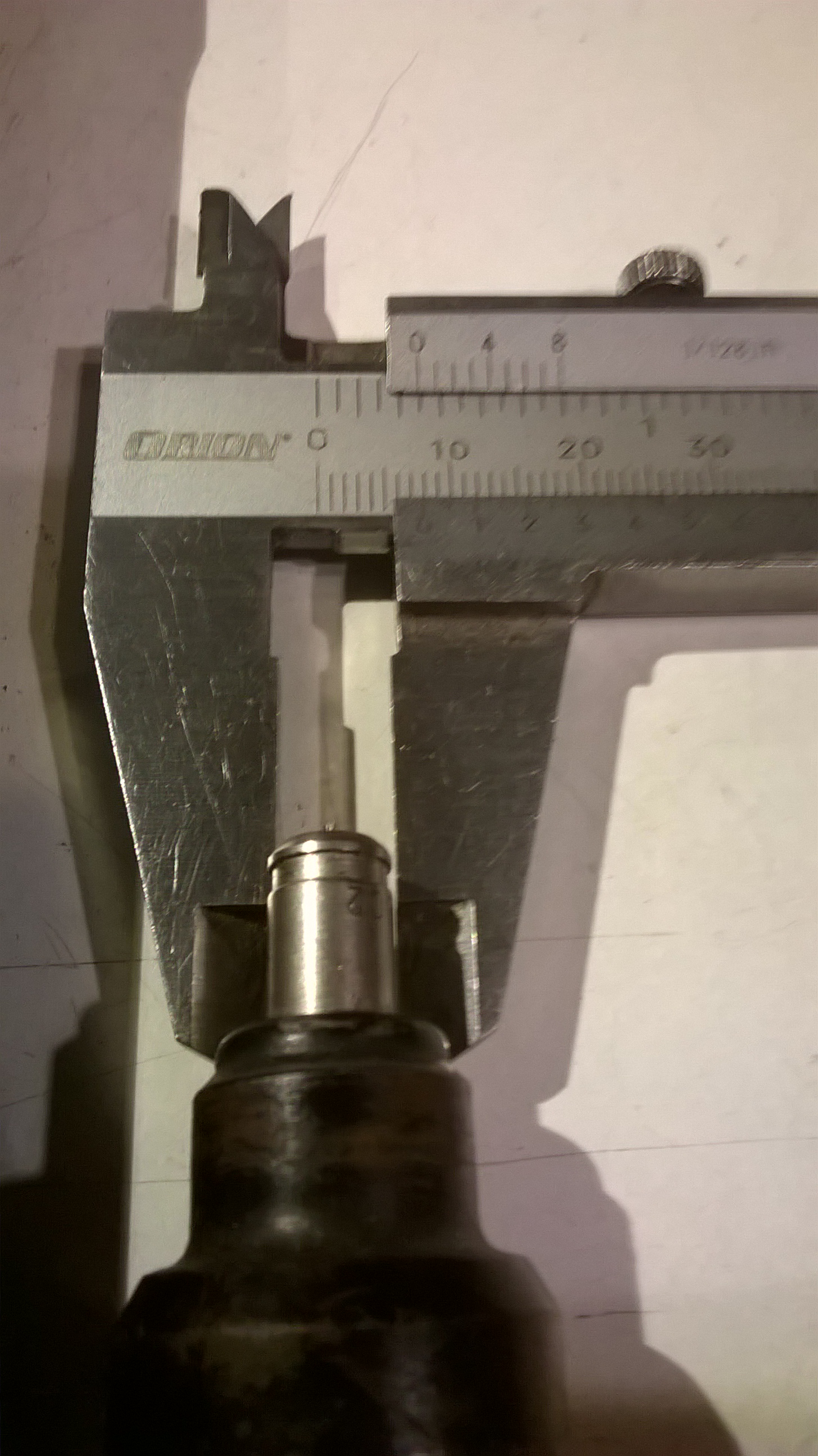

du kannst die 1100er düsen in die o ringe der 1150er mit etwas nähmaschineöl (ist harz und säurefrei) reinschieben! für den abstand für den halter der 1150er düsen müsstest du ein kurzes rohrstück nehmen als ausgleich zum befestigen! zum versuch sollte es reichen
kuhschrauber
02.05.2017
2.161
hannover
1100 gs 1150 gs
das gelbe kunstoffteil an dem 1100er ventil entfernen dann sollte das so in den o ring der 1150er passen

Danke für den Tipp.Lässt sich das kunsstoffröhrchen einfach abziehen?Den Anhang bekomme ich leider nicht geöffnet.

WP_20190923_011.jpglässt sich mit einer zange abziehen
