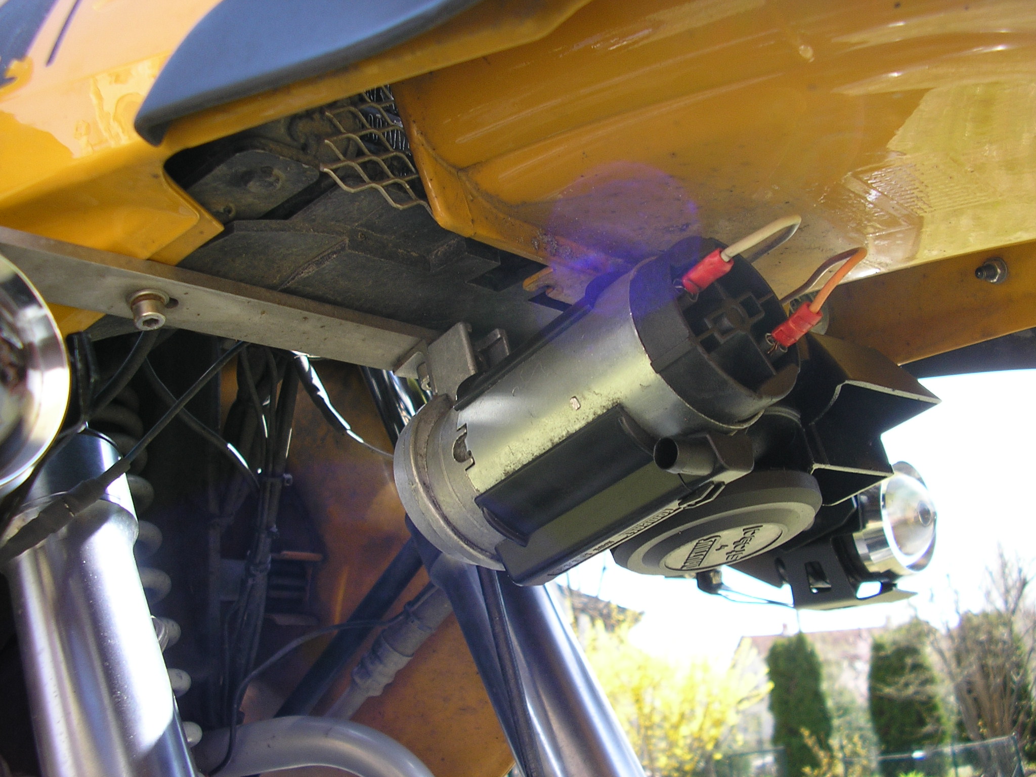

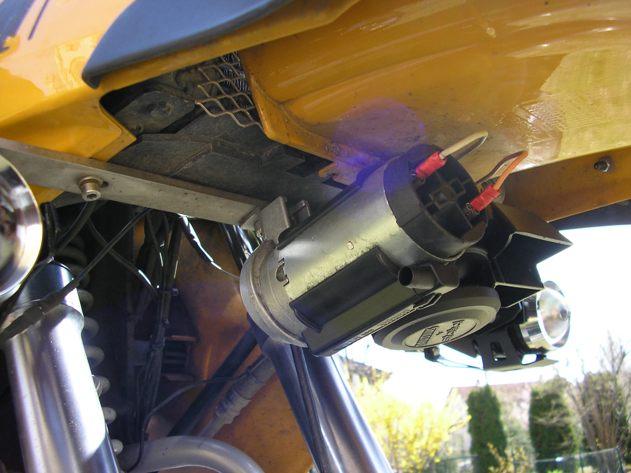

Ich habe heute mal ein Bild von dem Stecker gemacht :
Vielleicht kennt ja doch jemand eine Bezugsquelle für diesen Stecker und dessen Gegenstück ?

Es düfte sich um "Sealed AMP MCP 2.8 Receptacle Housing" handeln. Das ist ein "Industriebausatz" bei dem man Gehäuse, Einsatz und Kontakte getrennt zusammenstellt. So ab etwa 100 Stück wüsste ich eine Quelle.

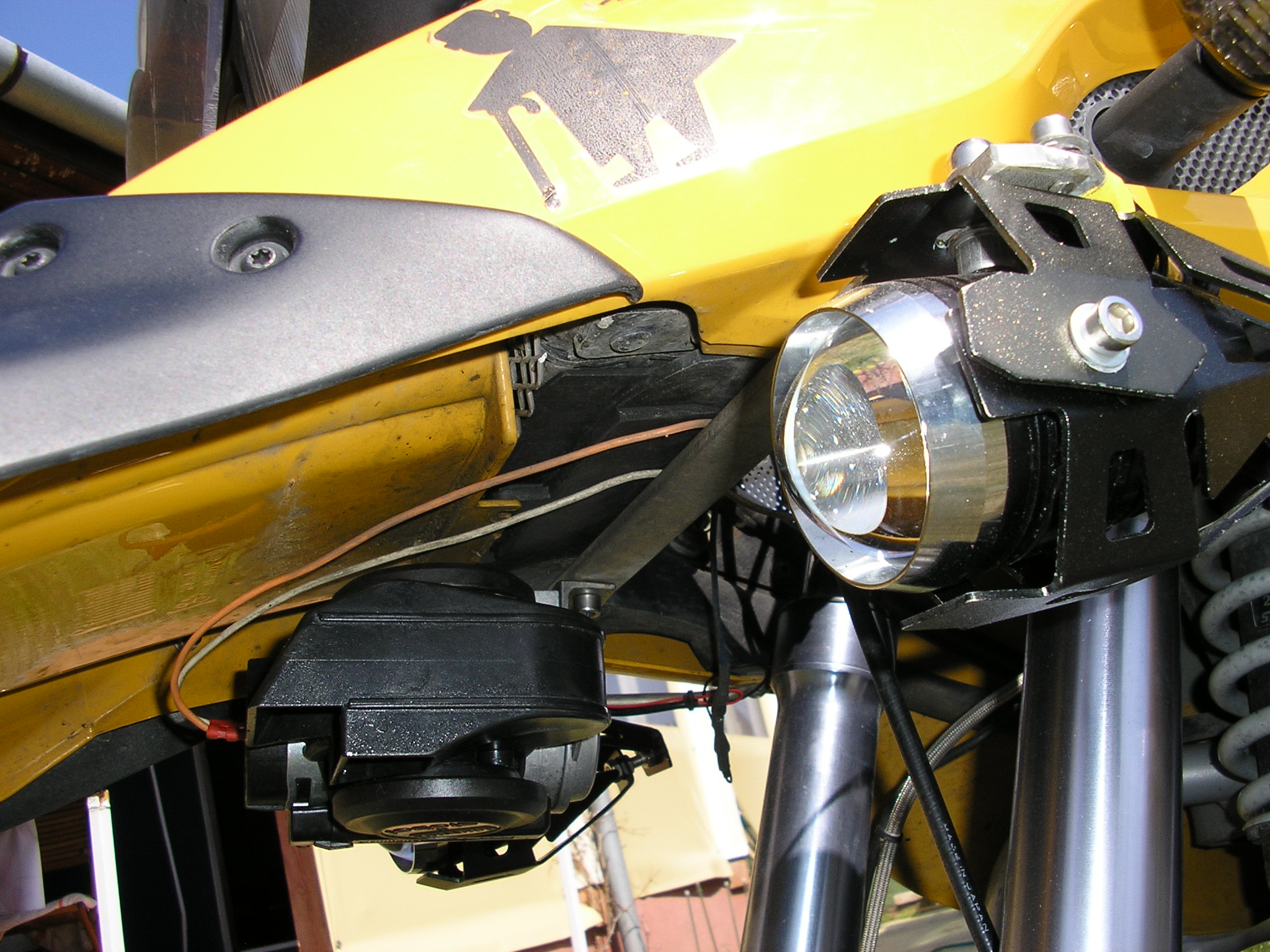

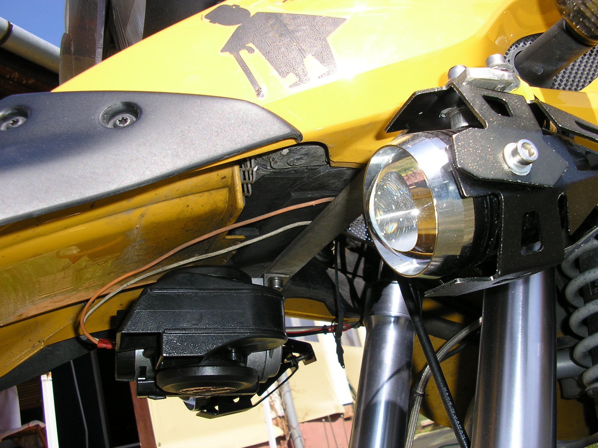

Es gibt die Nautilus auch in der Ausfuehrung "compact", dann passt alles wunderbar an Stelle der original Hupe, ohne dass es zu eng wird ;)

So sieht das bei mir aus, und 130mm bis Schutzblech langt bei meiner Fahrweise. Jedes Jahr ein Spritzer W 40 in die Ansaugöffnung und Gut seid ca.5JahrenP4112583.JPGP4112584.JPG Gruß Manfred
