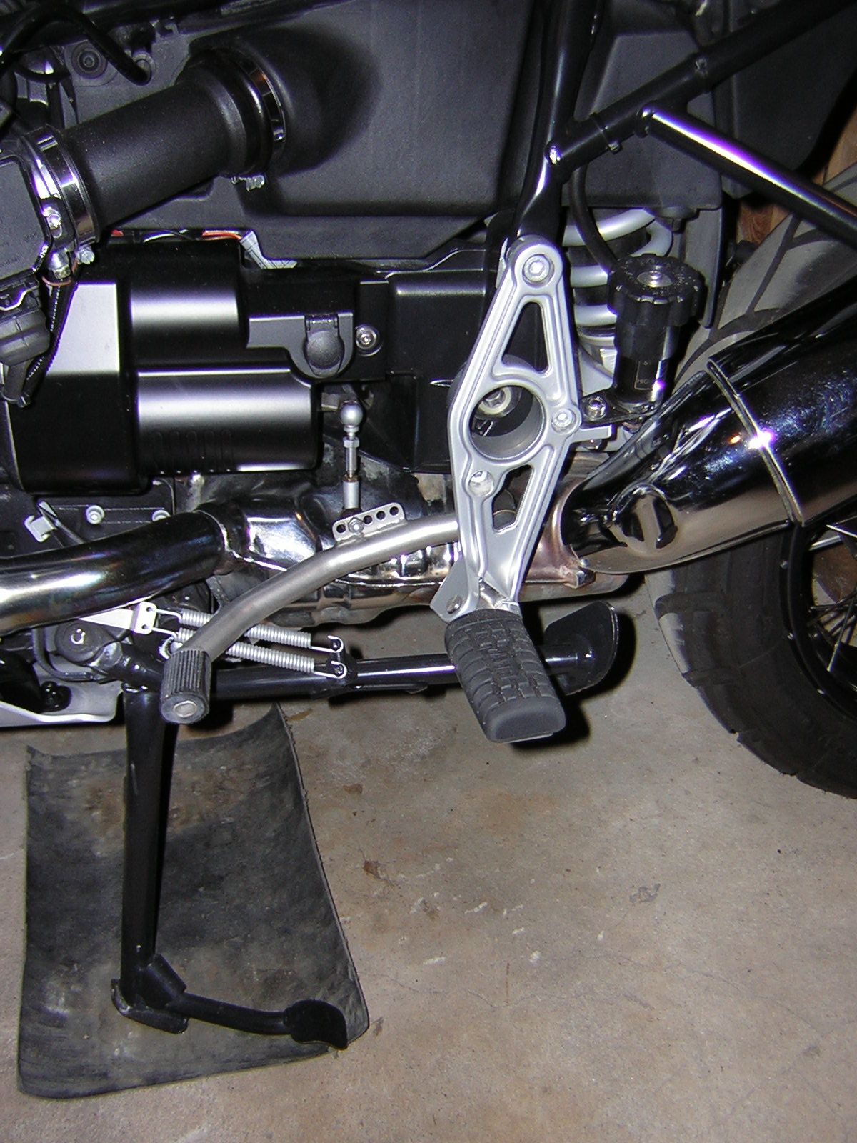

Ich kann den Rastensatz von Alpha Technik empfehlen. Die Rasten kommen ca. 3cm nach vorne und nach unten. Mit dabei ist ein längerer Schalthebel, mit dem es sich Dank der Länge besser schalten lässt.
Im Moment gerade im Angebot für 179nochwas. Etwas teurer als SW Motech, aber mit Schalthebel.
Optik genau wie Original.
shop.alphatechnik.de
Damit fahre ich nun schon 450.000 Km, hat sich also gelohnt.

Das ist der gleiche Schalthebel wie von Alpha Technik, den gab‘s auch mal von TT.
