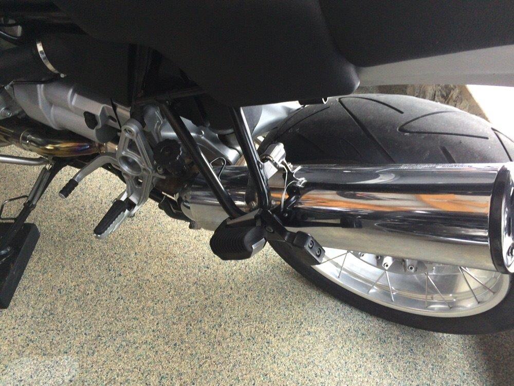

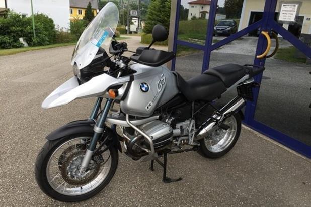

Hallo Leute,
Habe mir ja im Frühjahr als Zweitgerät eine normale 1150er GS geholt und damals schon gemerkt, dass sie recht hoch ist. Und zwar so hoch, dass sie arg am Seitenständer hängt - schaut völlig unatürlich aus. Erst beim Draufsitzen federt sie recht weit wieder ein. Der Verkäufer (Händler) meinte, dass der Vorbesitzer - zu dem ich keinen Kontakt mehr bekomme - irgendwas gemacht hat, damit sie so hoch ist. Kann mir jemand sagen, wie ich das feststellen kann ? Woran erkenn ich so einen Umbau ???
Danke für die Tipps vorab
Baumi

Stelle doch mal ein Gesamtbild rein, vielleicht sieht man dann schon was. Steht sie nur hinten höher, dann ist es die Paraleverstrebe, ist sie auch vorne höher, könnten auch ADV - Federbeine verbaut sein ohne dass die Ständer geändert wurden. Dass sie beim Draufsetzen weit einfedert, würde dafürsprechen. Wie steht sie denn auf dem Hauptständer?

Strebe normal 365mm
Strebe kürzer 345mm, damit kommt das Heck köher

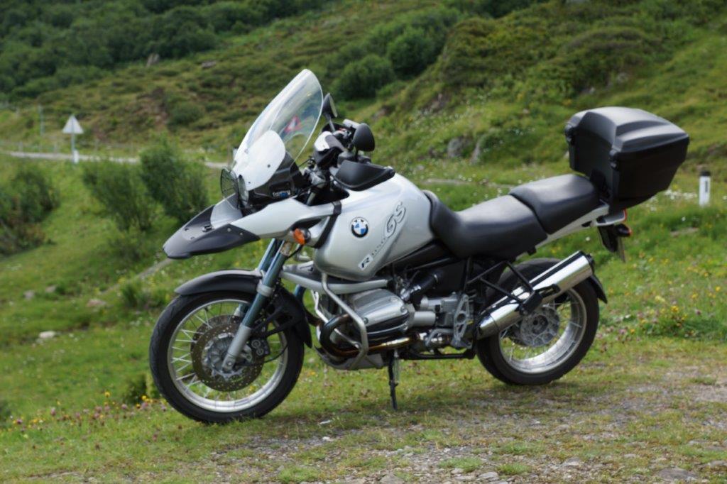

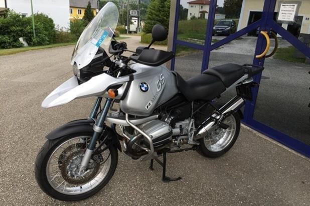

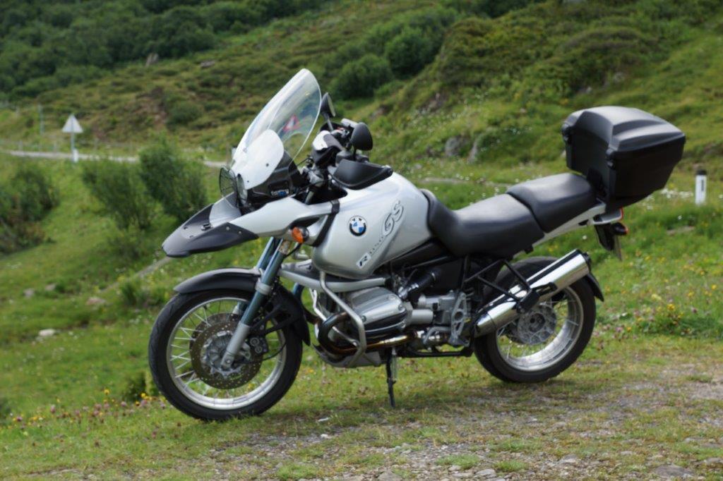

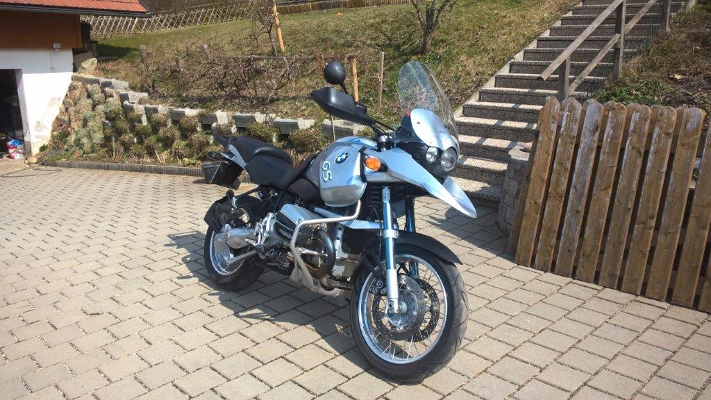

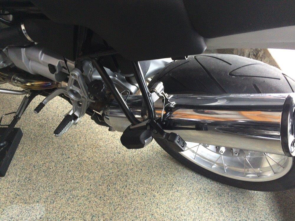

war gerade die Strebe abmessen. Die hat von Loch zu Loch 37 cm. Gesamtlänge würde ich sagen ca. 40 - 41 cm. Federbein hat eine graue Feder, nehme an, dass wird das Original sein. Wenn sie mit dem Seitenständer noch mehr Schräglage hat - fällt sie um ;-)

Die Frage ist jetzt ,ist sie zu hoch oder steht sie zu schräg ...ich glaube zu sehen das beides NORMAL ist .
Mir stand meine (1200 GSA) auch zu schräg und habe deshalb einen Eishockeypuck dabei gehabt ,später dann angeschraubt an den Ständer .

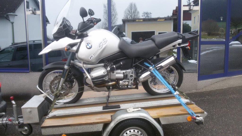

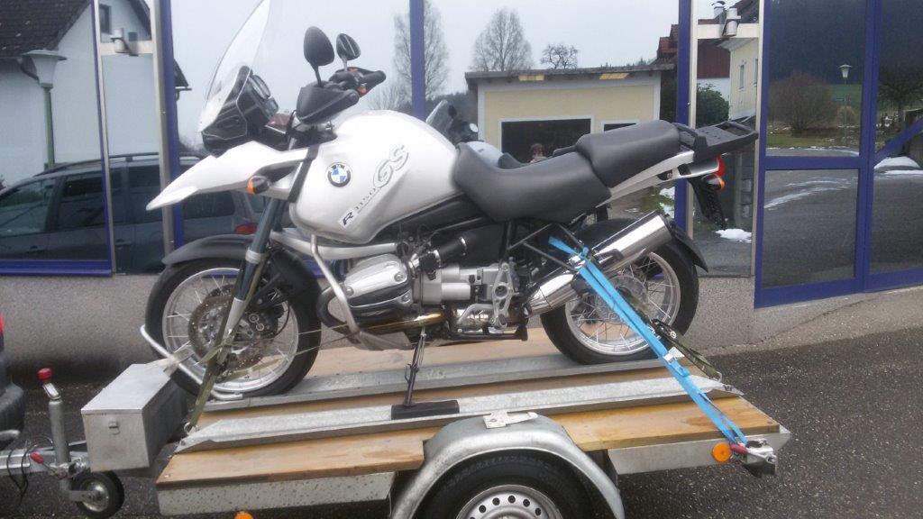

Ich meine o.k. - ich hab nicht die längsten Beine und bin 184 cm groß. Aber ich fahre schon lang MOtorrad und auch mein Mechaniker sagt, er weiß nicht warum, aber meine steht verdammt schräg. HIer noch ein Bild am Anhänger, da sieht man auch, dass ohne Holzkeil nix läuft. Und der ist rund 3 - 5 cm hoch.
Gast20919
Von dem mal abgesehen ,das man ein Motorrad SO Nicht auf dem Anhänger verzurrt und es eine Seitenansicht ist ,sehe ich nix aussergewöhnliches .
Kann aber sein das der Bolzen vom Ständer verschlissen ist ,einfach mal am Seitenständer wackeln.

Bin erst letztes Jahr unter die Anhängerfahrer gegangen und wüsste auch nicht, wie es anders geht. Hat übrigens ein MOtorradhändler verzurrt ;-)

ist doch aber bekannt das die 11er und 1150er auf'm Seitenständer zu schräg stehen ... wird mit Gepäck noch schlimmer .... daher montiert man ja den Puk unter den Seitenständer.

<Hat übrigens ein MOtorradhändler verzurrt>
handelt der sonst noch mit Teppichen ?
Mit der Art von "Verzurre" bekommst Du jeden Seitenständer kaltverformt.
Schraub einen Puck drunter und verspann das Moped das nächste Mal richtig.

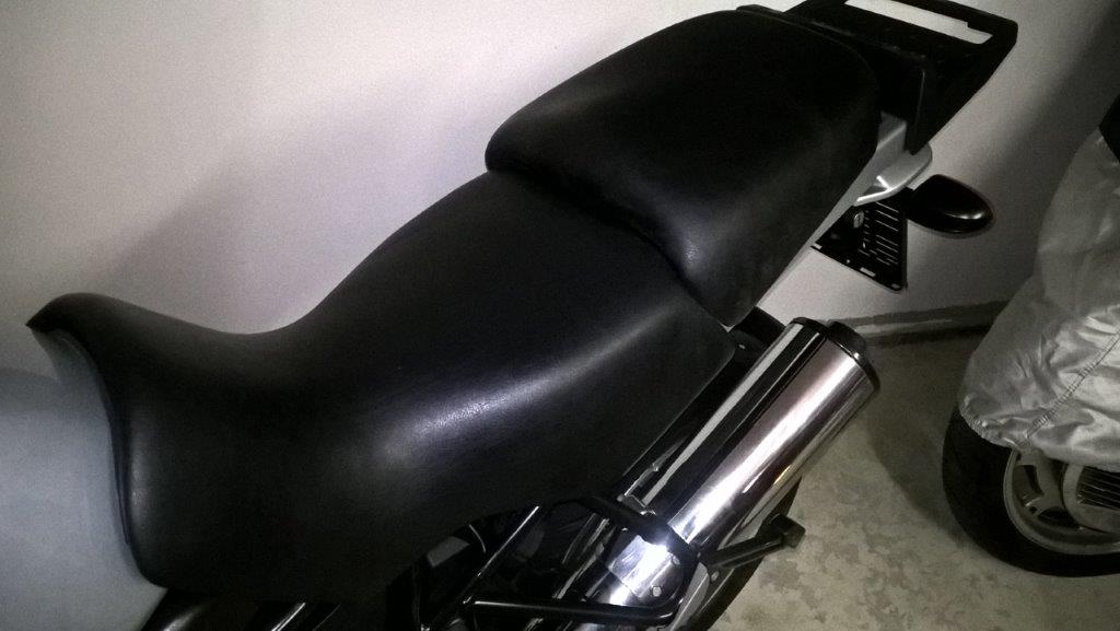

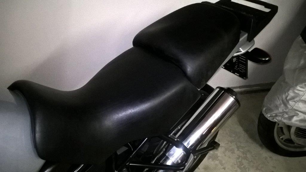

Danke für die Info - würde eine durchgehende Advent. oder Zubehörsitzbank das Mopi auch tiefer machen ?

der "Schiefstand" ist normal, wurde ja schon erwähnt. Ist bei der ADV noch schlimmer. Die Adventure-Sitzbank dürfte vorne ähnlich hoch sein, dafür würde der Soziussitz niedriger liegen.
Mit 1,84 bist du eigentlich nicht zu klein. Ich bin 1,90 und konnte meine GS sogar vom Hauptständer schieben, beidseitig Füße auf den Boden war gar kein Problem. Hast du die Sitzbank auf der unteren Position? Die Sitzbank der normalen GS ist auch relativ breit, das kann auch was ausmachen. Eine vorne am Tank etwas schmalere Sitzbank (ich hatte zwischenzeitlich ne Sportsitzbank von Touratech) gibt einem da etwas mehr Spielraum. Dafür kann man die aber nur auf der oberen Position montieren, da die Sitzbank durchgehend ist.
ja...ganz sicher!
und wenn du sogar noch ne extra abgepolsterte adventbank montierst, fliegt deine q vom seitenständer garantiert nach rechts um.
sooo tief liegt er dann, der gerät!

dieser text zusammen mit deiner messung (37cm wird ein messfehler sein, 36,5cm ist serie) lässt mich vermuten, dass deine 1150 völlig normal ist.
wenn sie zu schräg steht, schraub was unter den ständer.
wenn sie zu hoch ist, nimm ne dünnere sitzbank (verschlechtert den kniewinkel) oder leg sie tiefer (verringert die schräglagenfreiheit).
