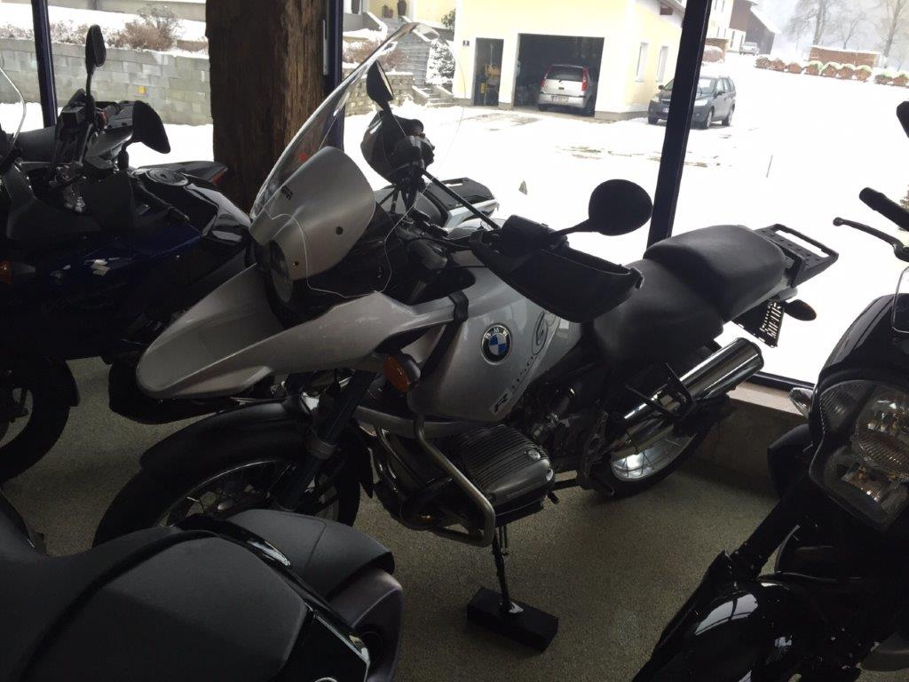

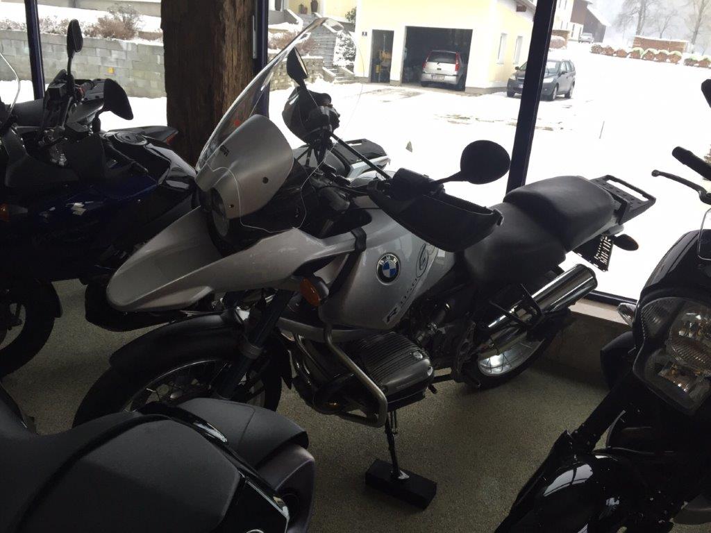

Ja das werd ich mir alles nochmal ansehen. Hab hier noch ein Foto gefunden, wo sie beim Händler stand - da sieht man den gewaltigen Klotz ;-)
Larsi
Larsi
10.07.2007
32.828
das ist in der tat etwas heftig.
mach doch mal fotos von den federbeinen, vielleicht erkennt man ja, ob das welche der adventure sind.
wie steht der bock denn auf dem hauptständer? ist da ein rad in der luft?

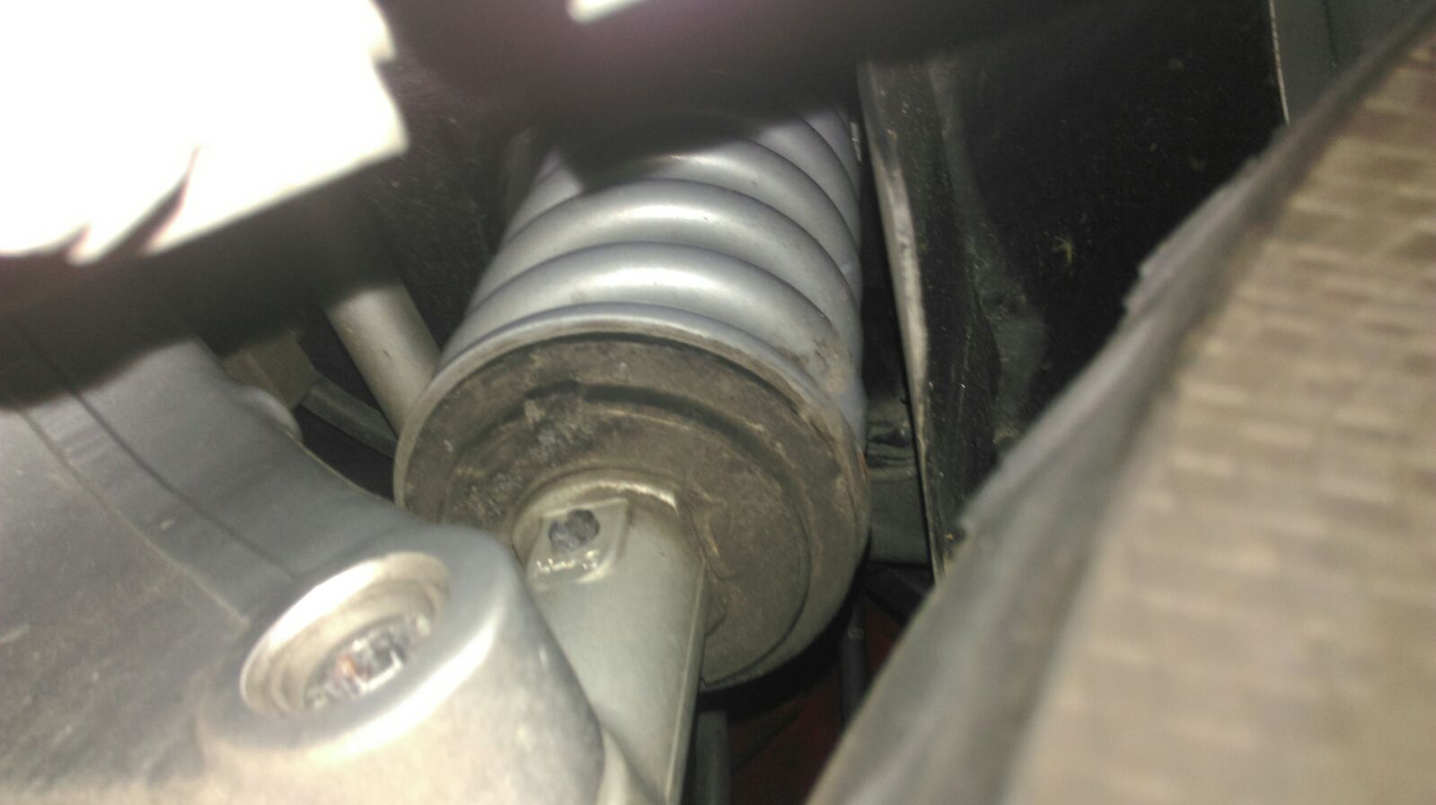

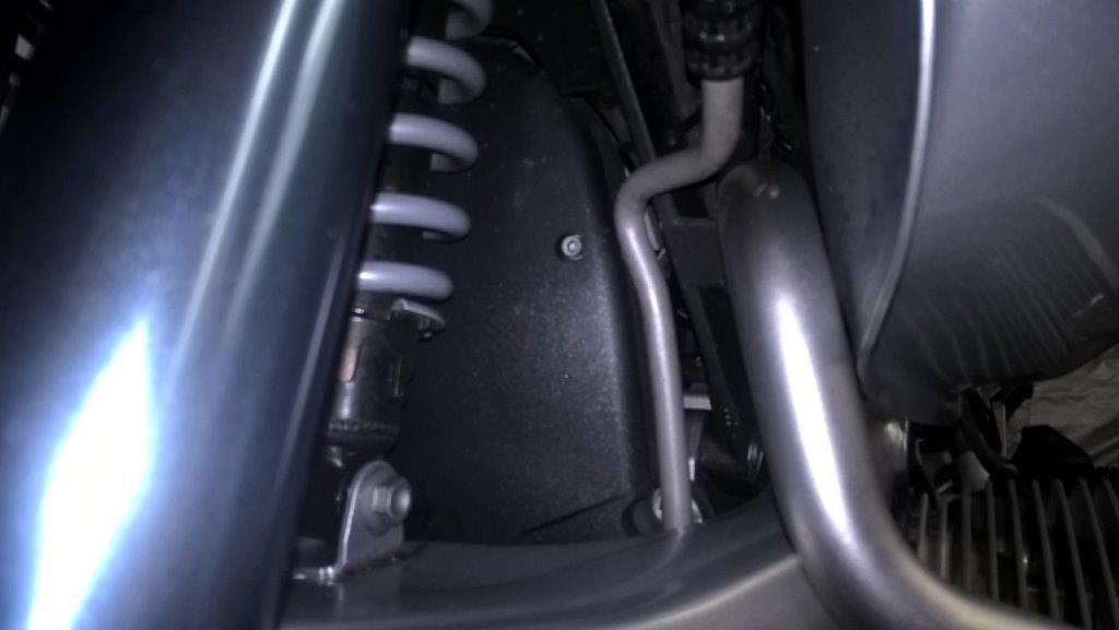

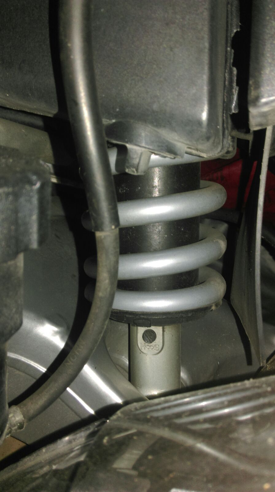

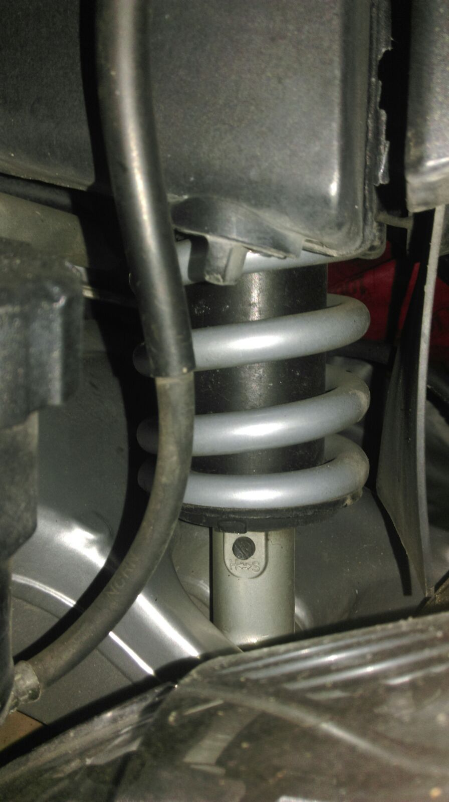

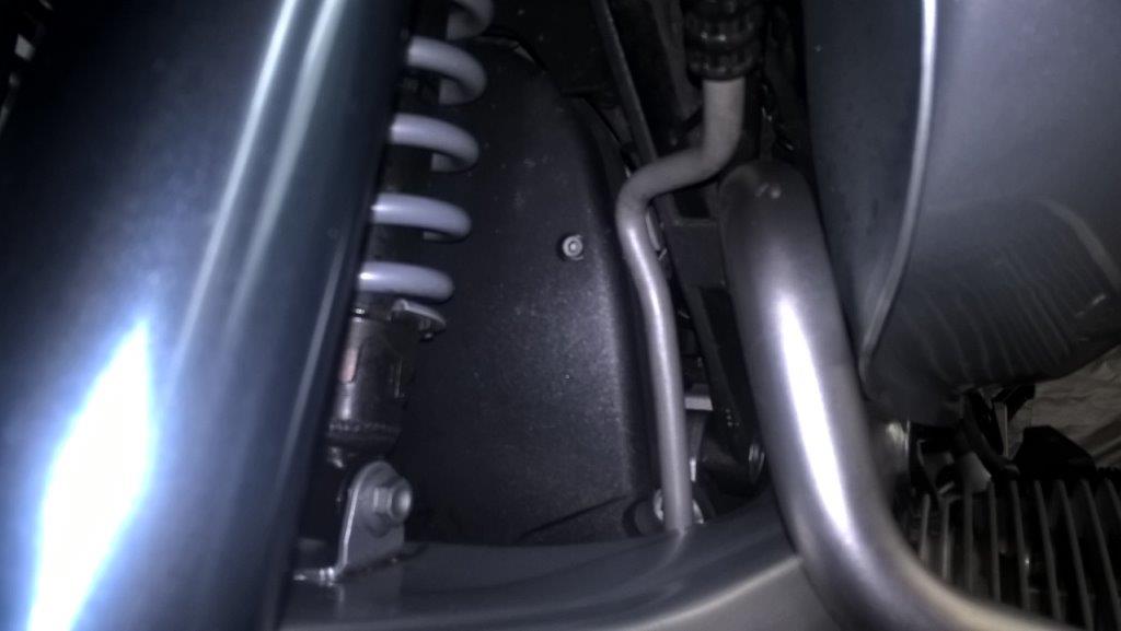

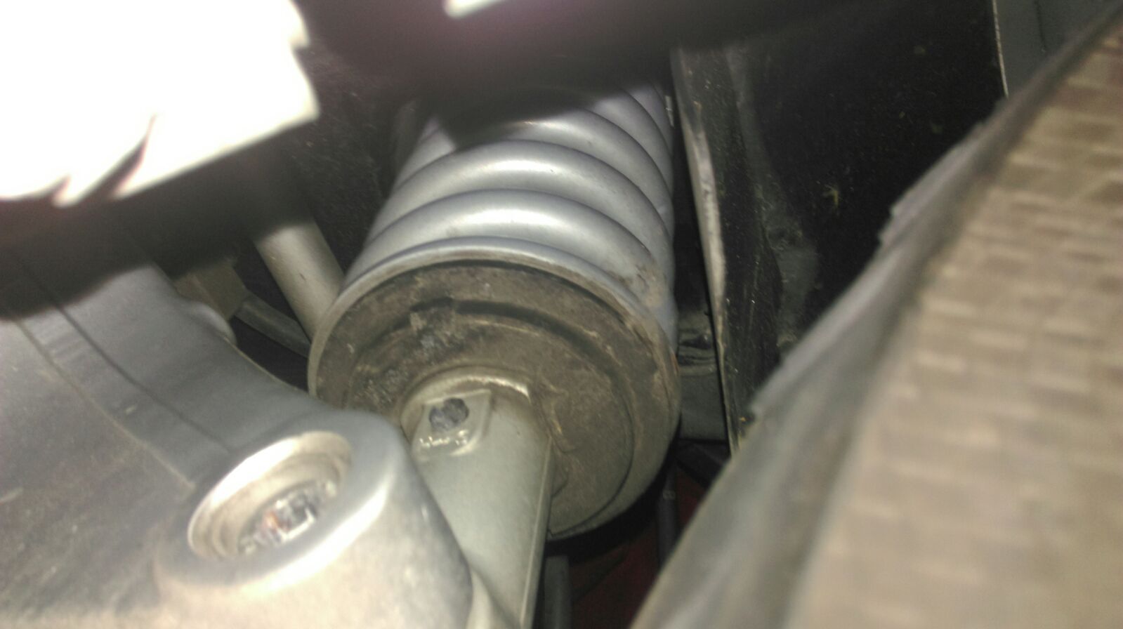

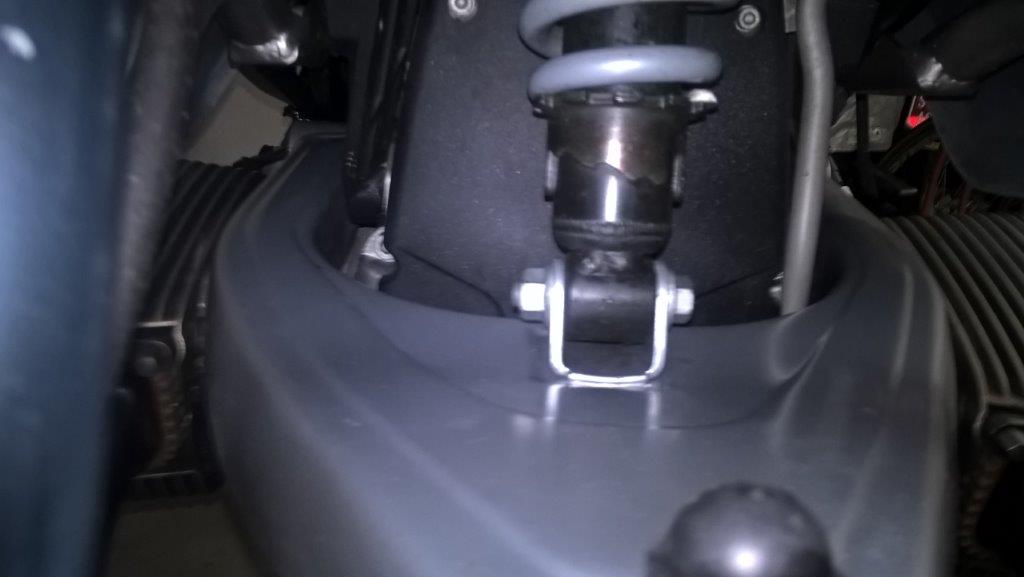

so mein Sohn hat gerade noch 2 Bildchen gemacht vom Federbein hinten ! Das Stellrad ist in der Mitte und beide Reifen sind in der Luft !
Larsi
Larsi
10.07.2007
32.828
sieht nach normaler GS aus, also ok.
