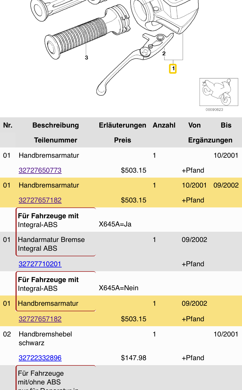

ich habe da einige Fragen bzgl. des Handbremszylinders meiner R1150 GS von Baujahr 2001 ohne ABS.
  • Sind die Bremszylinder mit und ohne ABS identisch?
  • Ist der u.U. identisch mit dem eines anderen BMW Modells?
Über sachdienliche Hinweise würde ich mich freuen.

Die einfachste, sicherste und somit sachdienlichste Quelle für derartige Informationen ist der ETK, z. B. für die älteren Modelle immer noch aktuell genug hier zu finden: https://www.realoem.com

Die Handbrems-Armaturen mit/ohne ABS-II sind identisch.
Die hydraulische Übersetzungen der beiden Versionen sind gleich. (gleiche Durchmesser Geberzyl. / Radbremszyl. )
Erst mit dem I-ABS gibts andere Geberzyl.
Geändert wurde aber die Gaszugführung. Vermtll. daher geänderte Teilenrn. ab Herbst 2001.
Du hast PN
