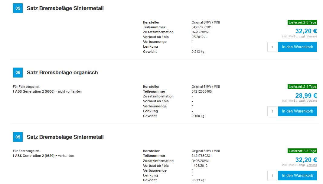

Bei meine sind es Hi Sinterbeläge.
Aus der BMW Stückliste verstehe Ich dass die Organische Beläge Hi fuer die Motorräder eher ohne ABS zu nutzen sind:

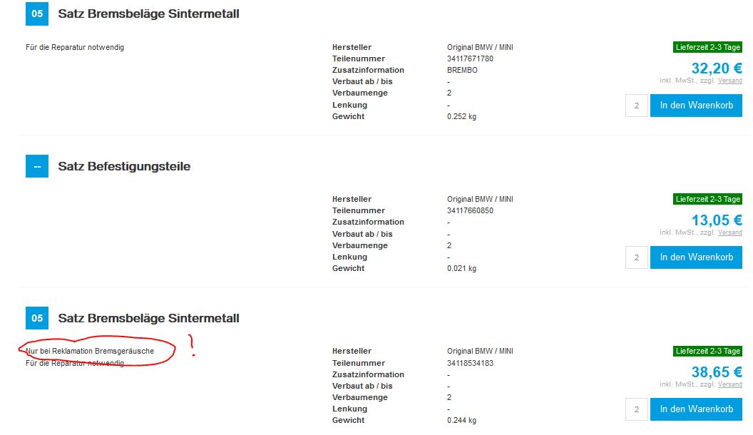

Und vorne gibt es je nach Kunden Reklamation wegen Geräusch oder nicht, 2 Typen:
Aber was ist der Unterschied dann ??
Jou, kann man Wert drauf legen... (oder es ist einem ziemlich egal was hinten verbaut ist).
Ob man den Geruch der harzgebundenen mag, wenn man in den Alpen die Sau rauslässt, ist ein anderes Thema…
Von der Bremswirkung her, reicht es für hinten allemal.
