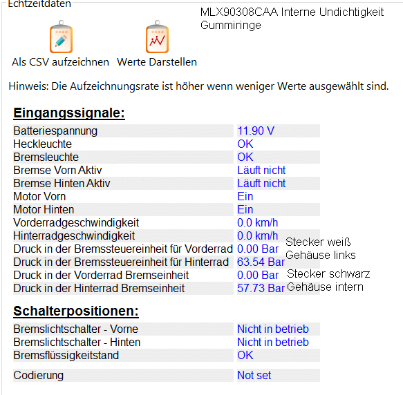

Das Auslesen des Fehlerspeicher ist auf jeden Fall die erste Wahl. Beispiel:
17438 Pressure in rear wheel circuit to high (BMW-Code 441E für R1200GS)
Hier müssen dann zur weiteren Eingrenzung die Messwerte gelesen werden.
Spannungsversorgung, Schalterstellungen und Drücke.
Offset-Drücke der hinteren Sensoren Soll 12-30 bar. Hier liegt meist der Fehler.
Ist das nicht der Fall besteht keine Möglichkeit das mit Werkstattmitteln zu beseitigen. Ein Tausch des Steuergerätes ist angesagt.
Im GS911 ist diese Prüffunktion mit "Sensordrift" beschrieben. So läßt sich ein Sensorfehler eingrenzen.
Genauso lassen sich dann beim Betätigen der Bremse die Druckanstiege in den einzelnen Kreisen messen
um sicher zu stellen, daß auch die dann angesteuerten Pumpen ordnungsgemäß arbeiten.
