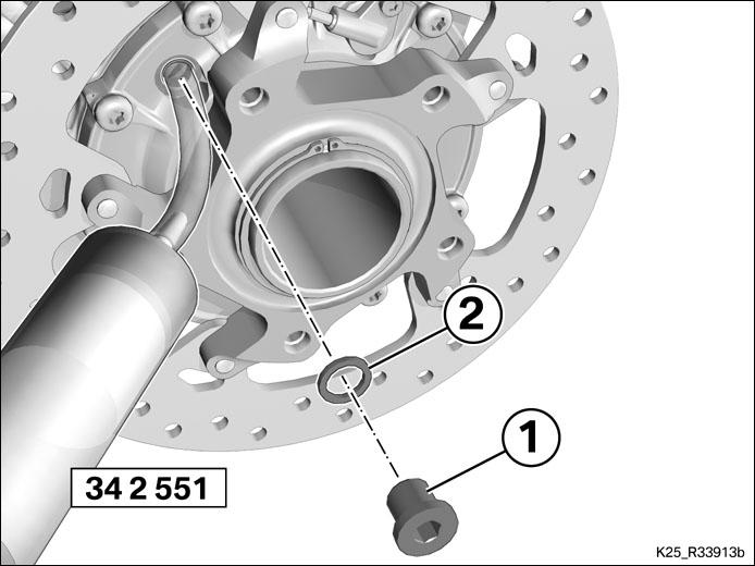

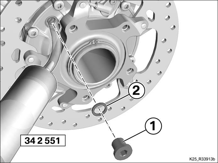

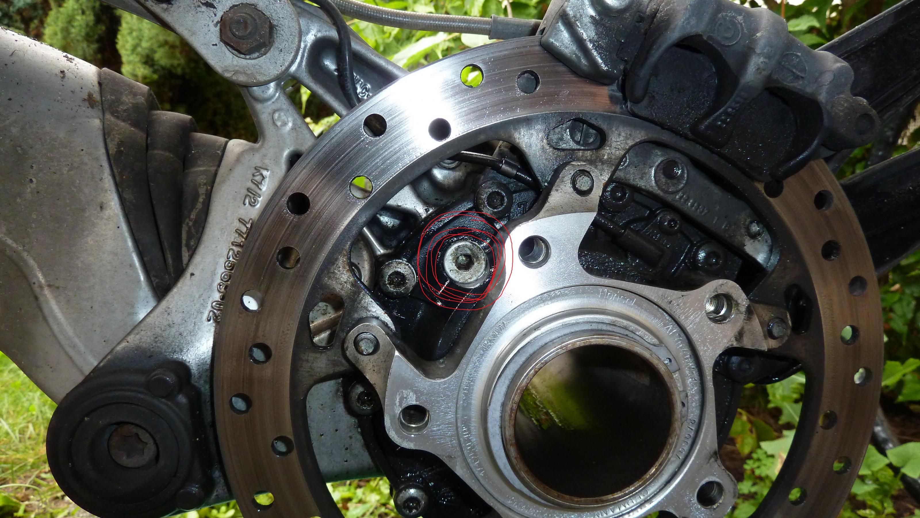

Zum HAG,
Öl ablassen.
Rad abnehmen und dann siehst du am HAG den Abs bzw. Tacho sensor, diesen ausbauen, und dort das Öl einfüllen (180ml).

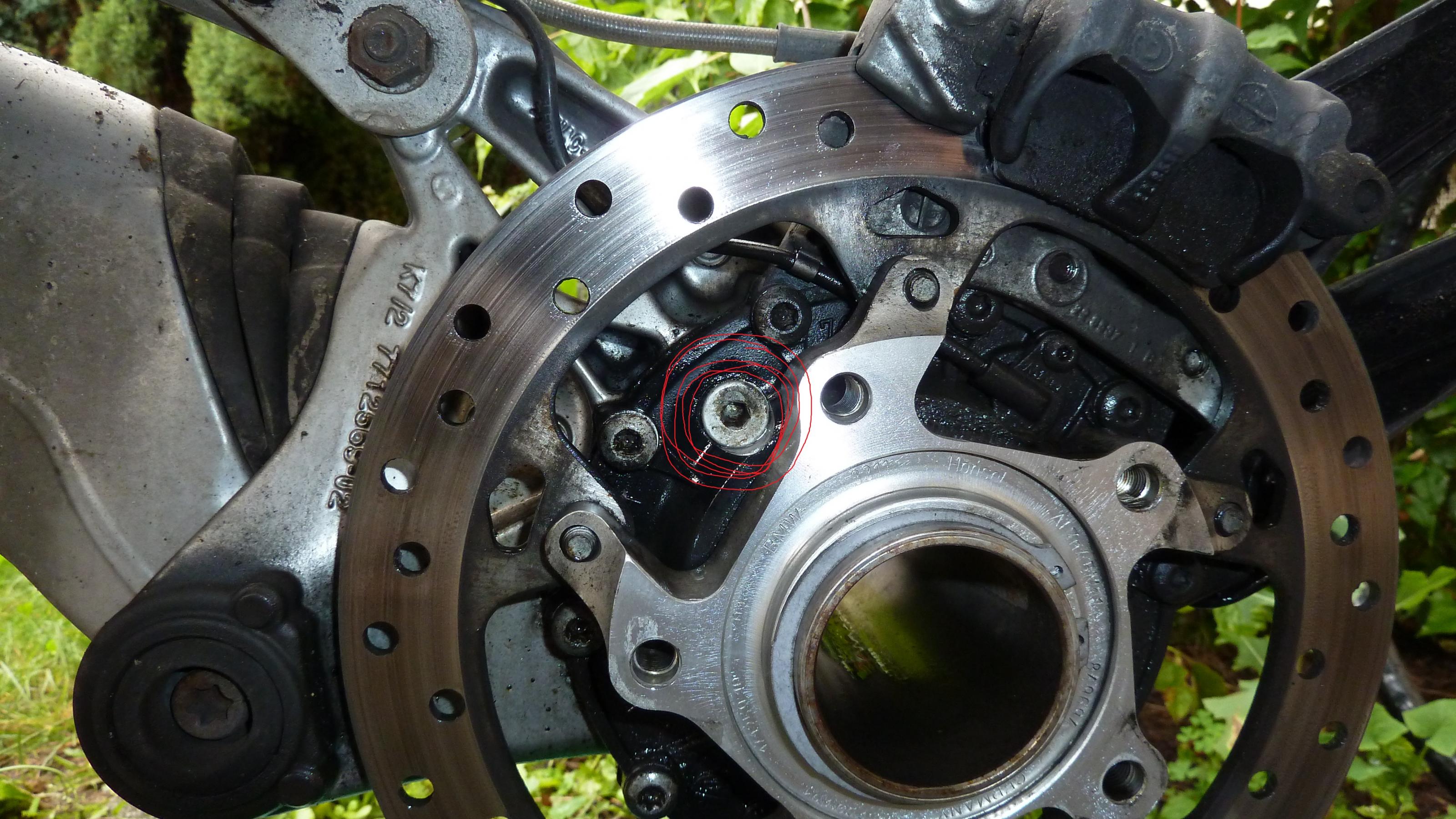

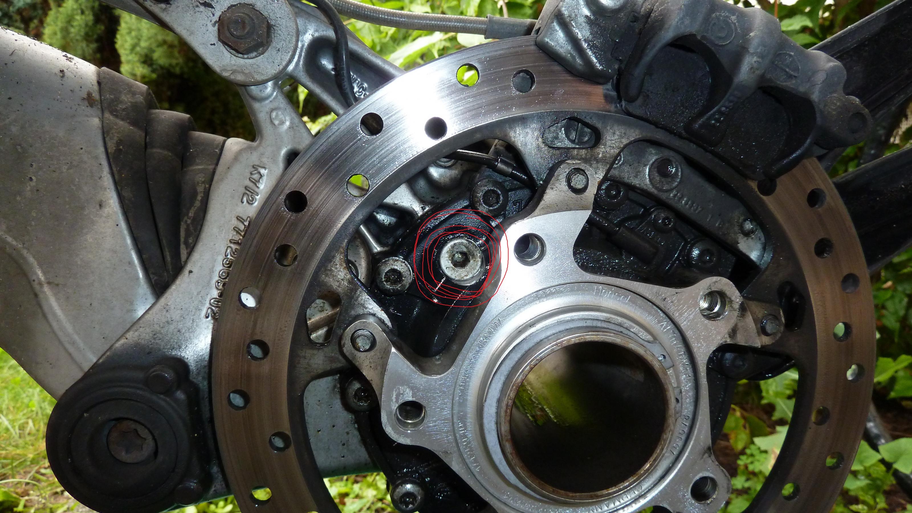

Bei BJ 2012 kann der Sensor drin bleiben, leicht unterhalb desselben gibt es eine Öleinfüllschraube.
Füllmenge 180ml.
EDIT: Ich dachte immer, das Einfüllloch sei rechts unten vom Sensor.
Bei meinem Krad (TÜ BJ 2012) ist das auch so (war gerade nachschauen),
auf dem Bild ist es links, verstehe ich nicht, aber Innensechskant stimmt jedenfalls :-)

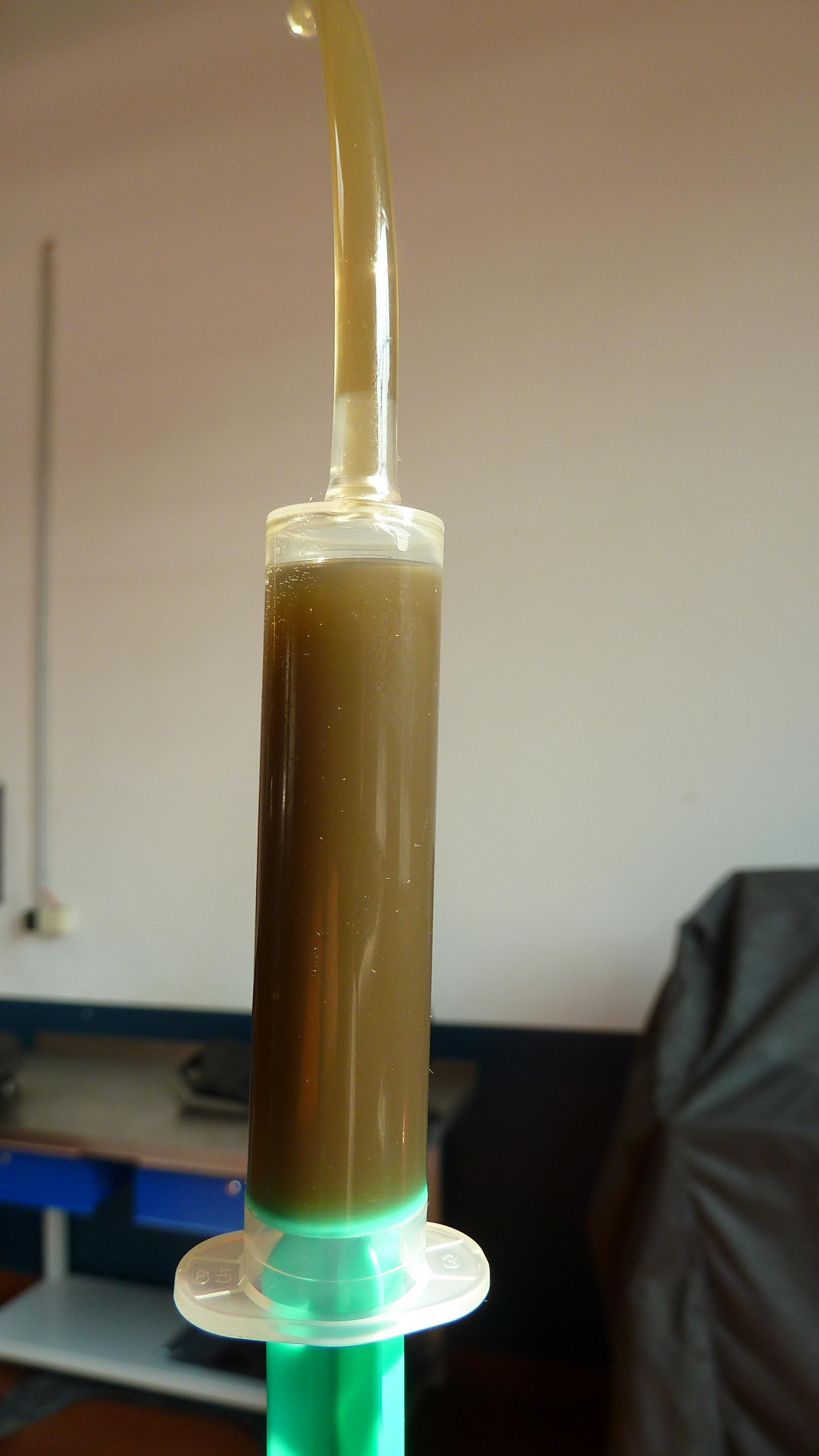

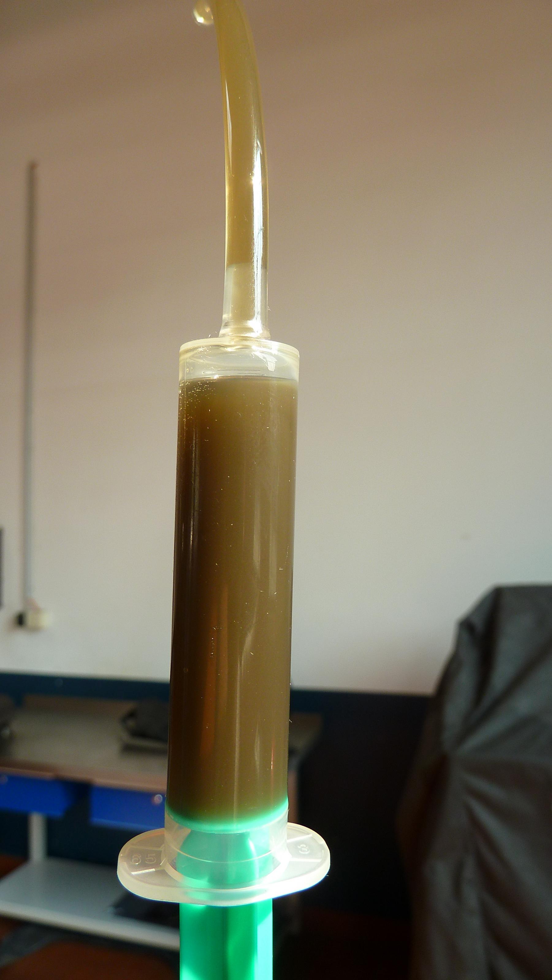

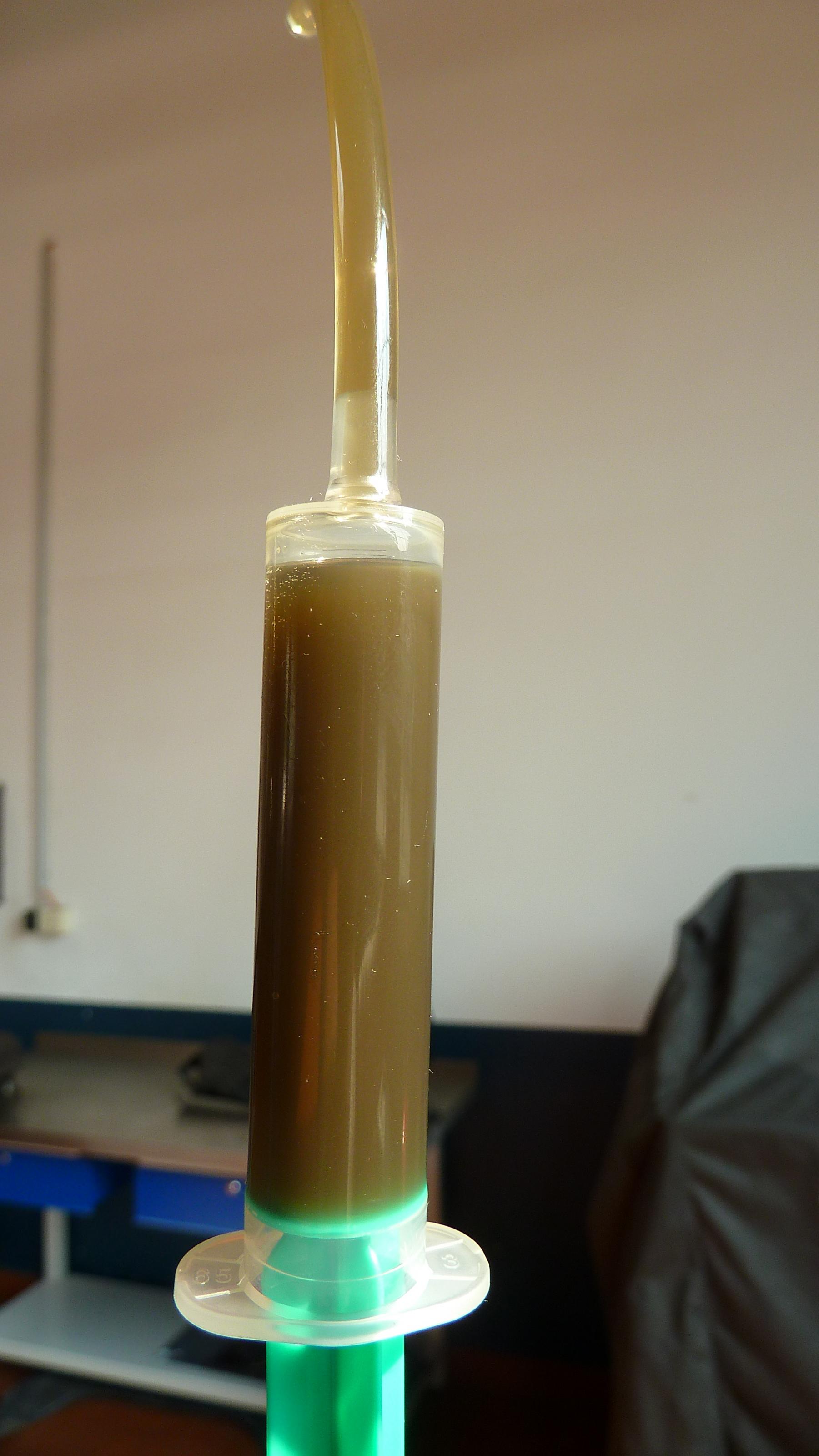

Hallo Stefany, Öl ist richtig, Füllmenge sind 180ml im HAG und 800ml im Getriebe, einLiter reicht somit. Getriebeölwechsel wie hier beschrieben. Das HAG-Öl mit einer Spritze und kurzem Schlauch Getriebeöl70tkm1.jpg einfüllen,Innensechskant 6mm, sollte soP1090061.jpg aussehen.

bei meiner GS, es ist eine der zuletzt gebauten, ist die Ölfüllschraube rechts so ca 120 Grad im Uhrzeigersinn von der Position die Du auf dem Bild dargestellt hast!

also an der HAG Ablass-Schraube war nicht die Spur von irgend etwas! Die Schraube hat eine ca 3mm Bohrung, diese habe ich ausgeputzt. Es war nur entweder etwas Schlamm oder mit dem Auge nicht als Späne erkennbares in dieser Bohrung.
Mit einer 100 CCm Spritze aus der Apotheke und einem 20 cm Schlauch ging das Füllen Des HAG einwandfrei. Damit kann man das Öl auch aus der Ölpulle saugen. Ach ja Maschine hatte ich richtig warm gefahren und das frische Öl auf einem Heizkörper etwas "geschmeidiger" gemacht.
