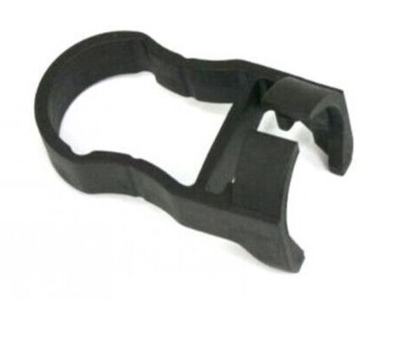

Hallo Freude,
habe gerade einen Auszieher für die Zündspule der K25 mit der BMW Sachnummer 1213-7 673 248 erhalten und rätsele nun, ob das Dingens wirklich über die Zündsspule der K15 passt.
Kann sich das mal jemand anschauen bevor ich da der Kuh ans Euter greife?
Vielen Dank an Euch und hoffentlich mal ein paar Tage ohne Regen!
Fritz

passen schon, rutscht nur immer ab,
Schraubendreher links und rechts und hebeln, Lappen dazwischen
ich hatte früher mal zwei kleine Holzkeile (Wäscheklammer)
rechts und links eingeklemmt , damit der Scheiss nicht abrutscht, geht so lala

Yuekl, Klasse!
Habe mir schon sowas Ähnliches gedacht, als ich das Dingens das erste Mal in der Hand gehalten habe.
Gibt es denn irgendein Werkzeug das da funktioniert, denn das Leben ist zu kurz für nicht funktionierendes Werkzeug ... Sowas mag ich gar nicht :furious:

Das Teil ist schon richtig, aber etwas fummelig. Vor allem wenn man es beim erstenmal
benutzt. Aber es geht.
Danach macht man klugerweise Zuendkerzenfett auf die Kerze.
https://www.amazon.de/Beru-AG-0890300029-ZKF01-Kerzensteckerfett/dp/B003NE0P64
Dann kann man die Stecker auch mit etwas gefuehl einfach so abdrehen und es kommt
auch keine Feuchtigkeit bei Flussdurchfahrten an die Kerze. Man weiss ja nie was
so kommt. :bounce:
Man darf natuerlich auch vermuten das irgendein Silikonfett geht. Oder auch
ATE Bremszylinderpaste. Sollte halt nicht leiten und Gummi nicht angreifen.
Damit flutscht es dann nur noch so...

mach es nicht mit dem Schraubendreher, irgendwann platzt ne Ecke ab.
Ganz einfach und immer unter der Sitzbank: Schnur (Nylonschnur ca. 2 bis 3mm stark) geschickt um die Zündspule schlingen und damit raus ziehen.
Alternativ, wenn Du eh Ventile einstellen willst, nehm den Ventildeckel mitsamt der Zündspule ab (Stecker vorher ziehen) und drück ihn dann von innen raus.

ich mach das oft mit der Schnur, geht echt einfach. Ich hab trozdem in der Werkstatt ein Teil aus Alu, das so aussieht wie das von Wundermilch…..irgendwo günstig für 10-15 Euro geschossen…..geht auch, mit der Schnur bin ich meistens schneller

ich habe das Teil aus gelaserten Stahlblech, rutscht nicht ab und beschädigt die ZKS nicht .
Das Plastikteil funktioniert für mich nicht richtig..

Guten Morgen Klaus, kannst Du bitte wenn möglich das ein wenig präziser fassen damit ich da mal vielleicht etwas dazu finde und das Teil mir beschaffe? Ist es ein gelasertes Biegeteil oder flach gelasert?

Ja, so einen aus Alu hatte ich für den R259 Motor. Das Ding hat funktioniert. Danke!

Hab mir einen soliden bei Ali bestellt, dauert halt 10 Tage bis er da ist. Hat perfekt gepasst und funktioniert.

Dieses Teil geht problemlos. Nur das erste mal ist es verwirrend weil man irgendwie "angst" hat etwas zu zerstören und ab und zu rutscht man drüber beim Ziehen.
Meine Erfahrung war am ende damals glaube Ich, dass es wenn es korrekt sitzt, es beim Ziehen nicht abrutscht

Ich habe mir dann kein ALU Ding gekauft, das nächste mal werde Ich dieses originales Tool einfach wieder verwenden. Für die paar mal wo du es brauchst ist es OK.
