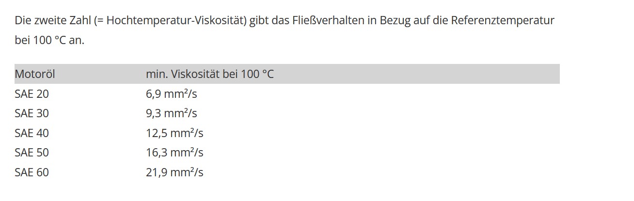

Ja,genau,weil 10w50 bei Betriebstemperatur soooviel dicker ist als 5w40...sind dir solche Theorien nicht peinlich... :bounce:
Peinlich sollte es so langsam Dir sein.
50er zu 40er Motoröl hat eine um ca. 20% höhere Viskosität.
Viskosität von Öl - SAE-Viskositätsklassen - Motoröl-Portal.de
Hat dann weniger mit Fehenstaub oder Einbildung zu tun, sondern schlicht mit Tatsachen.
Nun kannst Du natürlich weiterhin behaupten, dass die ca. 20% höhere Viskosität keinen Einfluss auf die Geräuschbildung hat und sich das alle nur einbilden und dass das ja überhaupt alles nur Halbwissen ist.
Dann wäre die Diskussion hier beendet, weil alles Weitere dann vollkommen überflüssig wäre.

Du wolltest mich doch ignorieren,wenn du mich immer wieder zitierst oder auf meine posts antwortest macht es das auch nicht besser... :stop:
Sowas wie Dich kann man nicht ignorieren. Dann bleibt der ganze Blödsinn den du hier verzapfst, ja unkommentiert stehen..
Kollege, Du bist echt krass drauf. Offensichtlich kannst Du noch nicht mal gescheit lesen. :unsure:
Oder wie soll ich deine obige Aussage zu dem Link (Der überigens nix mit Long Life zu tun hat, sondern über Viskositäten) verstehen?
Da du Prozentrechnen kannst, solltest Du vieleicht nochmal in Dich gehen?
So, ich bin hier raus, ist mir zuviel Kindergarten und rechthaberei...:facepalm:

23. Multi-viscosity motor oils are not exactly what some people think
Multi-viscosity motor oils are in “one way” what most people think they are. And that is, rated as a thinner viscosity when cold, than when they are hot. But, that’s where it ends for many people, because the details are NOT as simple as they might seem. So, many people get confused and misunderstand what all this means.
When cautioned about running a stone-cold engine too hard, some will say they don’t have to worry about that because they are running a multi-viscosity oil. And that is not coming from kids in High School Auto Shop Class who are just starting out. That has come from old timers who have been car guys for decades, and they still do not understand how multi-viscosity motor oil works. So, here is some basic motor oil tech information to clear things up.
• A multi-viscosity motor oil is identified by its viscosity rating at two temperatures. It is rated at the cold temperature of 0*F, which is represented by the first number, the one in front of the “W”. It is also rated at the hot temperature of 212*F, which is represented by the second number, the one after the “W”. For example, 5W30 is rated as a 5wt when cold and rated as a 30wt when hot. These are the type of numbers everyone is most familiar with.
But, that DOES NOT mean that 5W30 is thinner when it is cold. And that is where people get confused and misunderstand what is really going on. The confusion comes in because of the temperatures at which the oil was rated. 0*F and 212*F are apples and oranges, or two completely different scales.
• EVERY motor oil thins out as it heats up and thickens as it cools down, no matter if it is a straight weight or a multi-viscosity. You can get a feel for this by checking the oil on your dipstick when it is cold, thick, and drips slowly. Then check it again when it is hot, thin, and drips almost like water. And keep in mind that thinner oil flows more freely through all the restrictions inside an engine, compared to thicker oil that flows more slowly through those restrictions.
Mechanical Engineers design engines with certain clearances, to be used with a certain motor oil viscosity, in order to provide the proper oil flow rate/lubrication/cooling needed for a long and trouble free life. Of course the engine has to start-up and run when cold, but it will spend 99% of its operational life at normal operating temperatures. So, if an engine was designed to use 5W30, that means it was intended to be properly lubricated 99% of the time, by a motor oil rated as a 30wt when hot.
But, also keep in mind that oil pressure, in and of itself, is NOT what we are after. Oil pressure is only a measurement of resistance to flow. And oil pressure is NOT lubrication. You can have lots of oil pressure, such as at cold start-up, while at the same time having very little oil flow, such as with heavy viscosity oil, which is NOT a good thing. We need oil pressure only to generate the oil flow we need. Oil FLOW is lubrication, so that is what we are after.
And any reduction in the intended oil flow rate/lubrication, would compromise the wear protection an engine was designed to have. Of course oil flow rate/lubrication is important throughout an engine, but it is extremely important to have sufficient oil flow to maintain the incompressible hydrodynamic liquid oil wedge that is formed between the crankshaft journals and the rod and main bearings. And any oil thicker than a hot 30wt for the engine example above, would reduce that intended oil flow rate/lubrication. If the flow rate/lubrication is reduced enough, unnecessary wear can occur. And if flow rate/lubrication is reduced even more, actual engine damage can result (more on that below).
