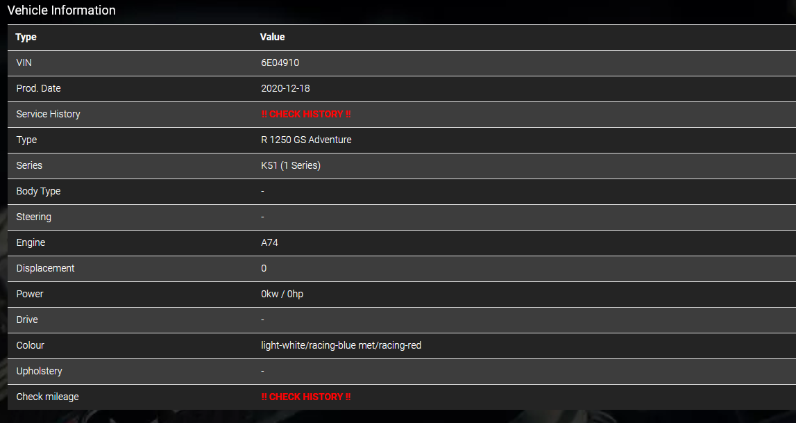

Ich oute mich mal als Unwissender: Seit wann wurde der neue Kettenspanner in der 1250er verbaut?
Oder, woran erkenne ich, dass der bessere Kettenspanner eingebaut ist?
Ich habe ja eine 03.2021er Rallye vom Werksangehörigen (wurde sicher nicht vor August 2020 gebaut, kann ich den Bauzeitpunkt irgendwo nachlesen?) aber mein linker Spanner hat SW17.
Somit würde ich tippen ,das die "verbesserten" Spanner in der laufenden Serie MJ 2021 eingeführt wurden oder doch erst ab MJ 2022 = nach August 21.
