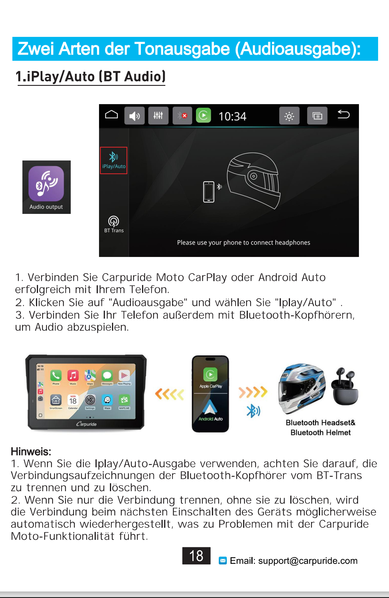

Es heisst iPlay/Auto. Auf dem Bild, wird es klarer.
Seite 18 steht es.
