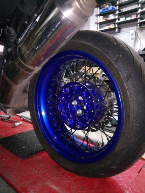

Noch ein Bild mit 17" aber halt mit Speiche.
Larsi
Larsi
10.07.2007
32.965
Welche Felgen hast du verwendet?
Joes
Joes
25.02.2010
110
Lichtenwald
11er Schwenker
Hi Larsi,
hinten ist die Orischinol und vorne eine 2.50x17 von der R100GS. Habs aber kpl. gekauft, nicht selbst einspeichen lassen.
Gut ne?
