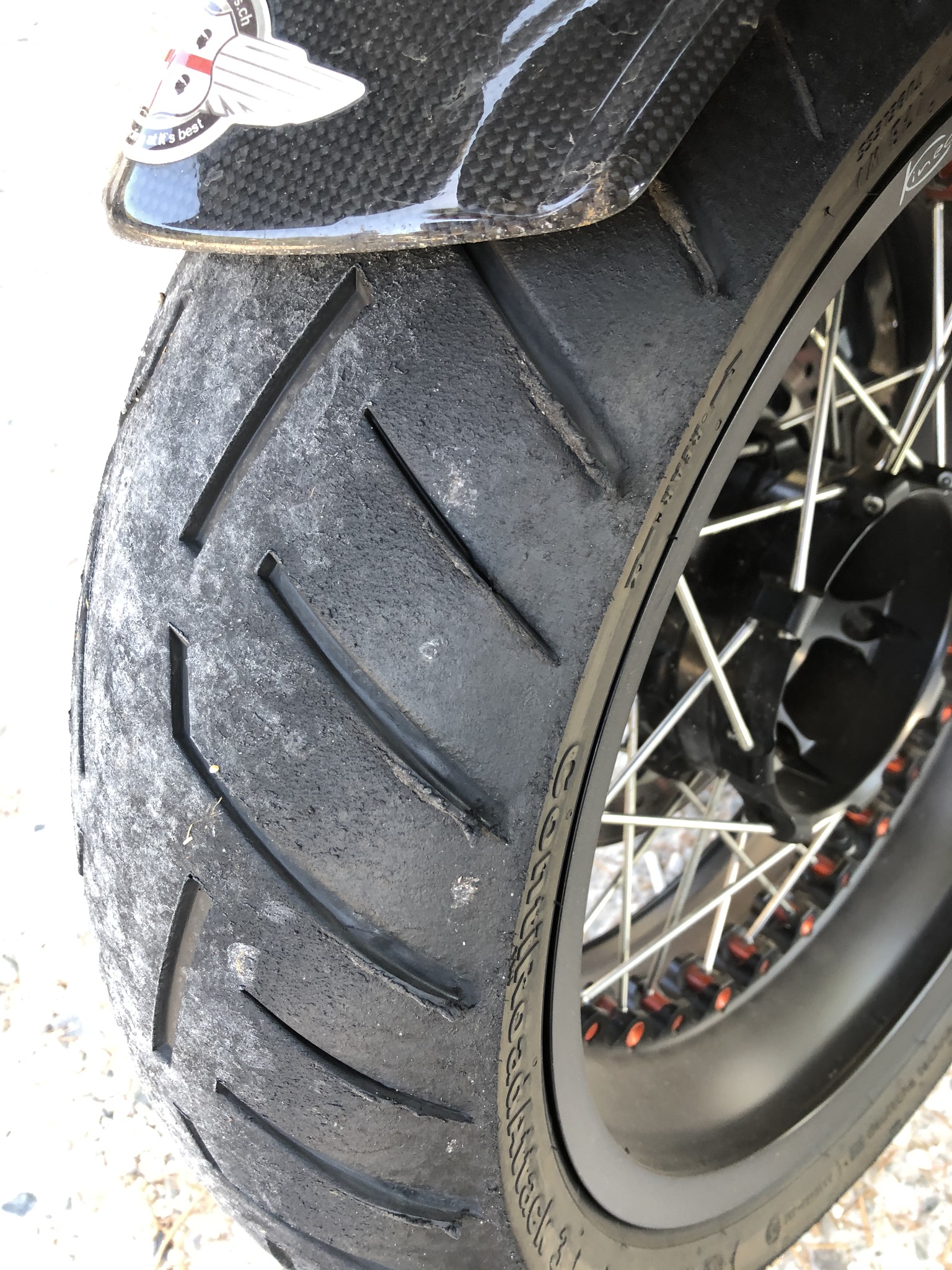

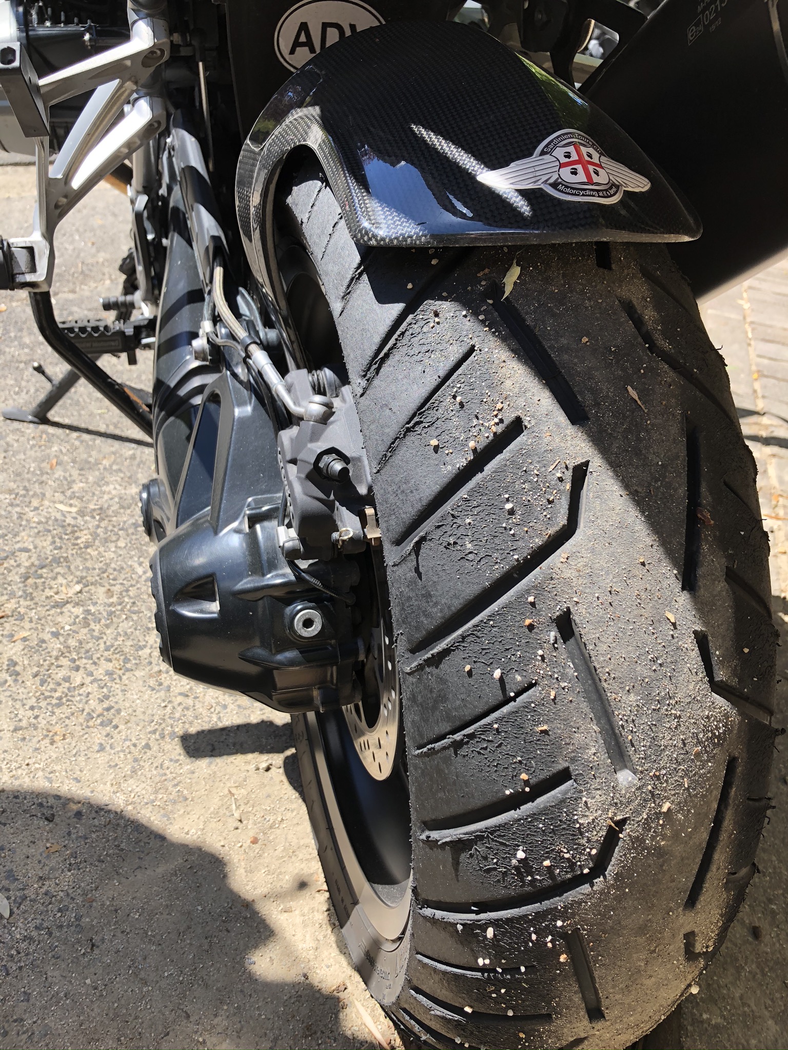

Andy00
Andy00
08.04.2017
114
Lupsingen
R 1200 GS Triple Black 2016

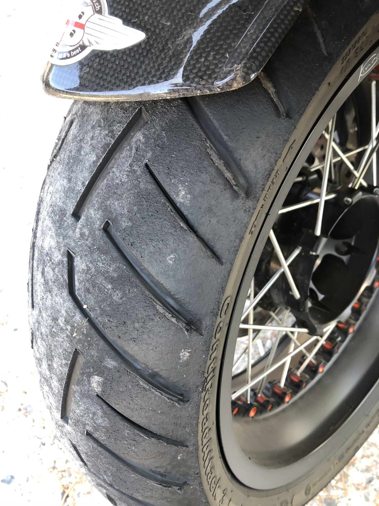

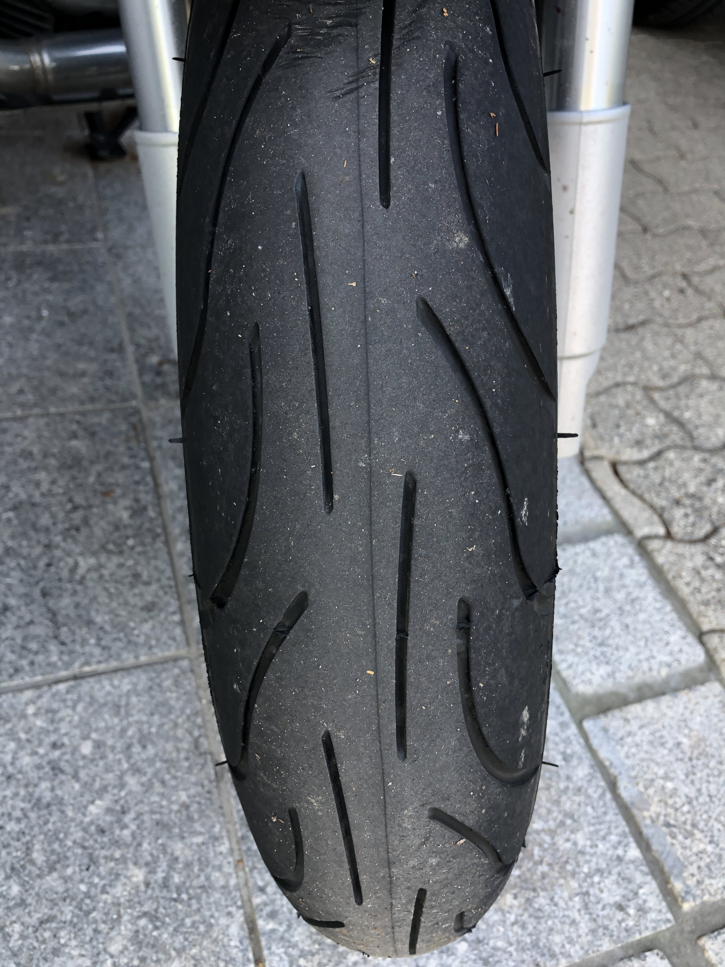

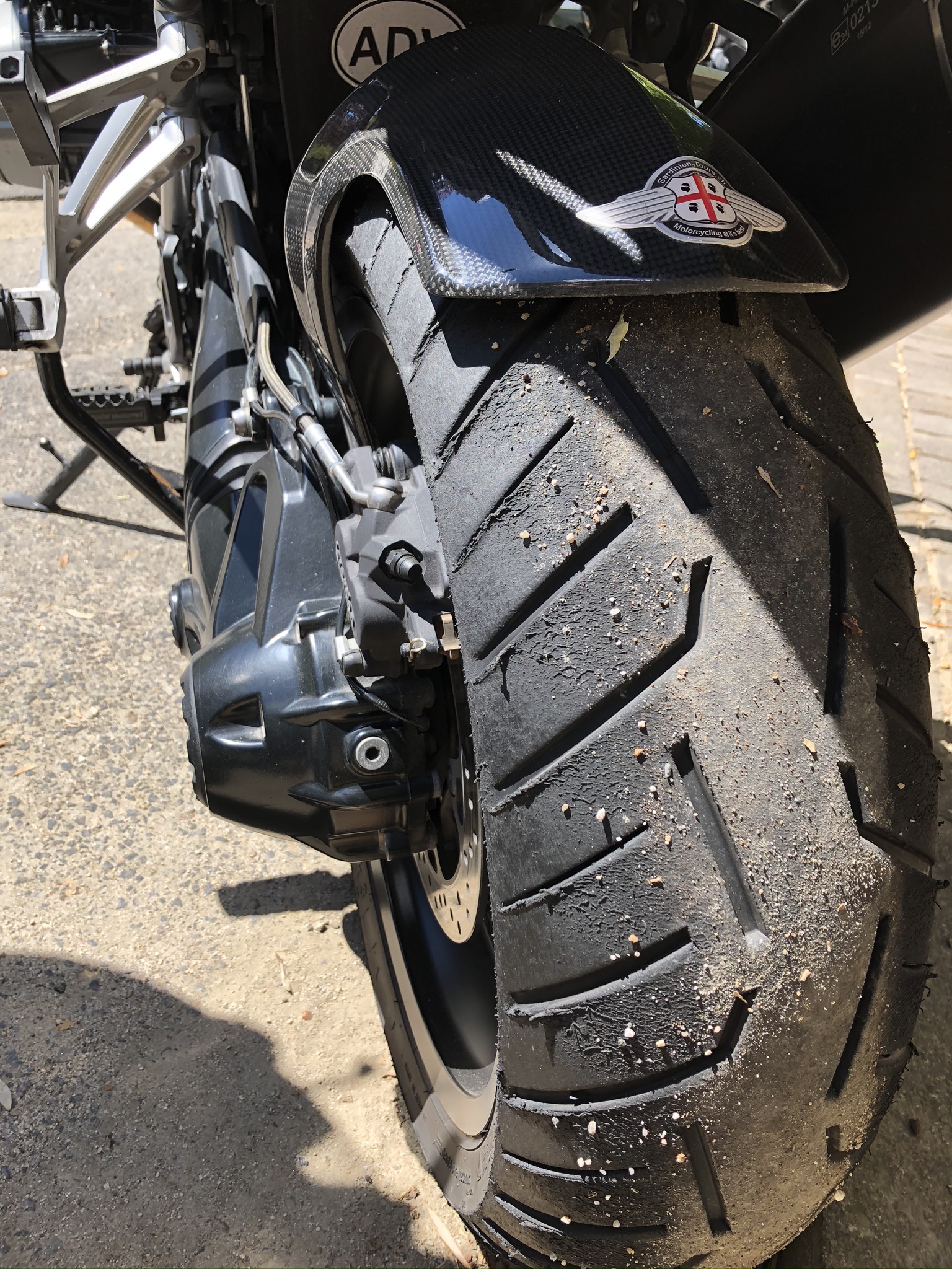

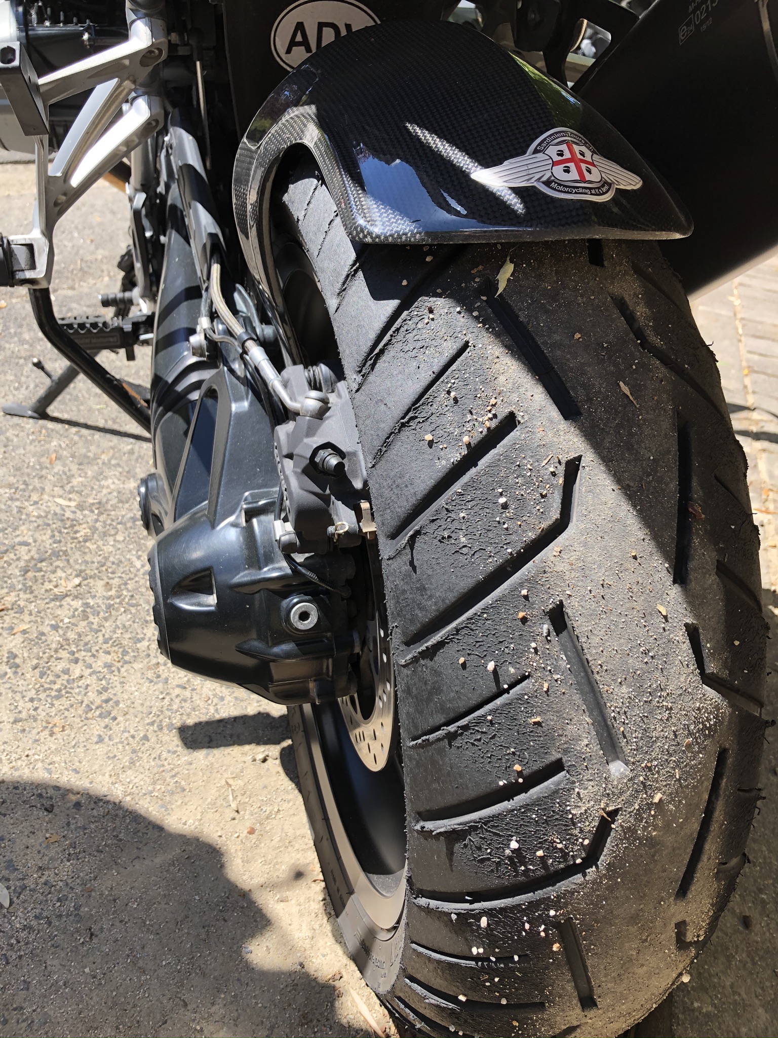

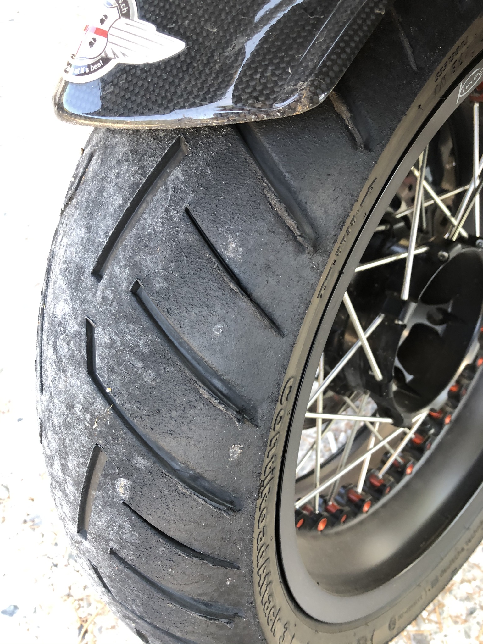

Wieso einen Neuen, was fehlt dem Reifen auf dem Bild?
Die Bilder sind etwa in der Mitte der Ferien entstanden. Ich habe sie bei 30 Grad mit Sozius bis Ende der Ferien runtergenudelt. Der Hintere ist Profil technisch fertig, der Vordere wäre noch gut macht aber keinen Sinn.
Gruss Andy
