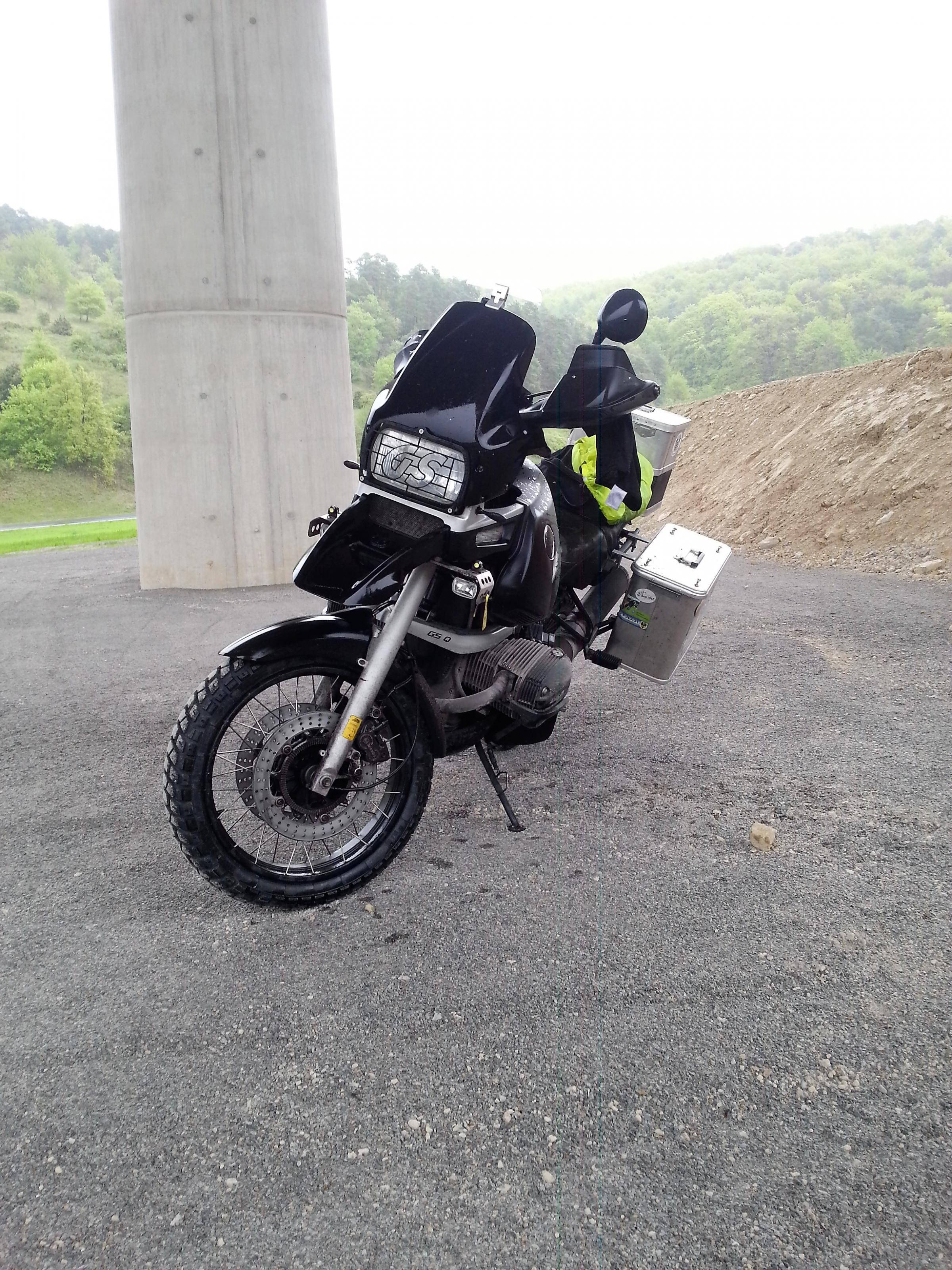

Auf dem 11er- Treffen in Thüringen 240000Km!
kurz vorher noch nen Kupplungszug und den Handhebel erneuert!
Ende Mai gehts nach Wales:dance:
