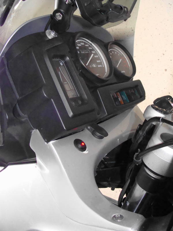

ich plane eine 2. Steckdose an meiner Q zu verbauen.
Für ein Navi, oder sonstige Strombetriebenen Teile.
Nur ist mir der Ort noch nicht ganz klar.:confused:
Klar ist ,daß sie im Bereich der Amaturen ihren Platz finden soll.
Ja, ich habe die Suchfunktion schon genutzt.:)
Ja, ich habe den Beitrag von Gerd im BOFO gelesen.:)
Aber: Ich will dort in das lakierte Seitenteil kein Loch bohren,:eek:
und ich will keinen billig aussehenden Plastikwinkel an der Lenkerbrücke mit Kabelbindern festdröseln um dort die Steckdose zu befestigen
:mad::mad: !!!!!
Wer hat sich diese Frage auch schon mal gestellt, und ist zu einer funktionellen und schönen Lösung gekommen.
Wer weiß einen Rat?? Schön währe ein Rat mit ein wenig Beschreibung zum Nachvollziehen der Bastelei.:confused::confused::)
Mit Bild(er) währe es die Musterlösung.:D:D
Danke an alle die es schon gemacht haben und ihreTipps gerne weitertragen, sowie an alle anderen die auch so etwas dazu beitragen wollen oder können.;)

Guten Morgen GS Jupp,
ui daß sieht ja mal so aus wie ich es mir in etwa vorstelle.
Aber: Wie?, woher?:confused::confused::confused:
Hast du da mehr info´s für mich???:D:D:D

BastlWerner
Hallo Gerhard,
es gab einmal in der Bucht eine Cockpitverkleidung aus GFK, die zwischen Gabel und Cockpit montiert wurde.
Diese habe ich lackiert und dort eine Steckdose und einen Kippschalter (für den Zumo) eingebaut.
Strom habe ich von der Orginalsteckdose beim Anlasser hochgelegt.
Werner

Hallo BastlWerner,
ja so in etwa spukt die Idee auch bei mir im Kopf rum.:cool:
Ich war schon auf der Suche nachdem Teil, und hab es gerade in der Bucht gefunden.
Schau mer mal, die Sache läuft noch über 8 Tage.:mad:
Andere Frage: Du hast des Teil selber lakiert:confused:
Mit Spühlack, oder vom netten Lakierer???
Soll ja was gleich schaun? oder??:eek:
Meld dich doch nochmal zum Infoaustausch.
Danke schon mal für den Tipp:D:):D

Hallo Gerhardt,
nein, ich habe das Teil nicht selber lackiert.
Der nette Lackierer hat mir noch diverse andere Teile gleich mitlackiert.
Einen kleinen Nachteil gibt es an der Verkleidung. Sie wird mit zwei Schrauben am "Schnabelrand" befestigt. Du kommst also um zwei Bohrungen nicht herum, oder mußt dir eine andere Möglichkeit der Befestigung ausdenken.
Von der zweiten Steckdose aus habe ich mit Stromdieben direkt den wasserdichten Schalter auf Dauerplus (30) angeschlossen, da ich Glaube, dass die Zumo Halterung leider auch Strom bei Nichtgebrauch entnimmt.
Werner

Hallo Gerhard,
Werner
und wenn du dann mal im dunkeln auf die schnelle eine birne wechseln musst :eek::eek: dann geht es los mit abschrauben usw. usw. :D und die leute, die zwei linke hände haben müssen wahrscheinlich einen gelben engel rufen :p:p;)
Grüße aus der( sorry Andreas:D) Allgäuer Schneesturmzentrale:);)
halter anfertigen - löcher bohren fräsen - halter lackieren - steckdosen aus dem zubehör einbauen uns am bordnetz anschliesen - und fertig :eek: :p ;)

Da ich eben gerade mit einem Steckdosenanbau an meiner GS fertig geworden bin, melde ich mich auch zu Wort:
- habe diese eine verbaut: http://www.polo-motorrad.de/de/wasserdichte-bordsteckdose-zigarettenanzundergrosse-180-cm.html (Katalog Seite 364 unten)
- unter dem FID ans "Armaturenbrett" geschraubt - vier Löcher, die beim Rückbau nur für Kleinwüchsige zu sehen sein dürften, wollte auch nicht mehr als nötig im Moped rumbohren und auch keine klobigen oder Eigenbauwinkel nutzen
- beiliegendes Kabel ist mit Sicherung und reicht etwa bis einen halben Meter hinter die Batterie, also anschließen kein Problem
- Foto könnte ich machen, wenn ich am Wochenende mal wieder zur Queen Mary in die Garage gehe
- bin der Meinung, dass eine Steckdose zusätzlich reicht, da Garmin seine eigene Stromversorgung (abgezweigt am Standlicht) hat und ja noch eine weiter unten ist
